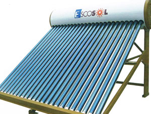

Os doy más info. En la web aparece esta descripción:
"Nuevo modelo. Funcionamiento sencillo, acumulador abierto a presión atmosférica. Una capa de aire en la parte superior del depósito, actúa como sistema de expansión, funcionando perfectamente, incluso en condiciones de temperatura límites. La producción de ACS se realiza mediante un intercambiador de tubo de cobre funcionando en producción instantánea. El agua del circuito primario circula por el interior del tubo de vacío, lo que garantiza un gran rendimiento. El acumulador está fabricado en acero inoxidable AISI 316 con tratamiento especial para intemperie. El equipo esta certificado por laboratorio oficial acreditado, según la UNE EN 12976-2:2006, para su homologación como prefabricado, de acuerdo con la Normativa Vigente
¡Este producto cuenta con un incentivo de la Junta de Andalucía de 388€! (descuento directo ya aplicado directamente en la factura).
Instalacion e IVA incluidos."
¿Qué os parece?

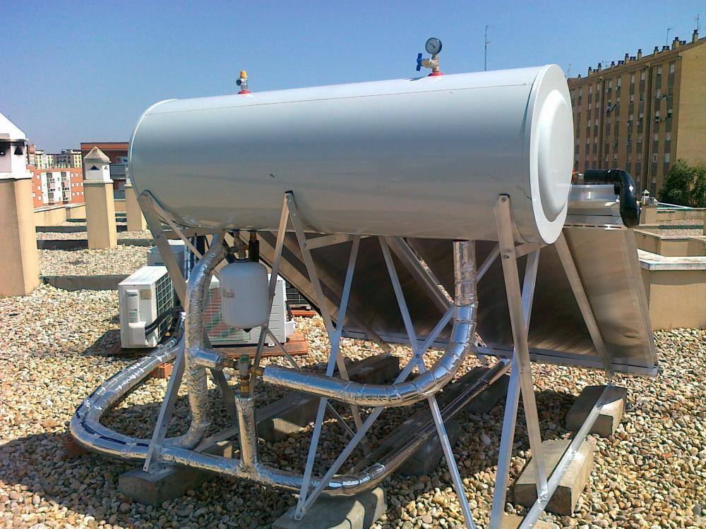

Una foto de una instalación:
Archivo adjunto 11884

El ayuntamiento de sevilla capital ya quito la bonificacion del Ibi si no me equivoco, lo mejor que puedes hacer es llalar directamente al ayuntamiento, ellos te van a informar mejor que nadie.
En cuanto a la subvencion de construccion sostenible esta actualmente cerrado, no hay noticias aun de que vuelvan a salir.
En cuanto a prosol que es el que se encuentra actualmente abierto cierra el 30 de diciembre, y al igual que prosol no hay noticias de que se vuelva a activar.
En cuanto al precio yo al menos lo veo bien, los equipos de tubos de vacio te van a calentar mas que un termosifon de paneles, por lo que generalmente se utilizan para mas cosas que para la ducha, se utilizan para radiadores y en algunas ocasiones para piscinas.
En cuanto al termo yo te recomiendo que lo dejes, siempre es recomendable para cuando vengan varios dias nublados lo podamos utilizar comp fuente de apoyo.
Me dicen que todavía hacen el descuento del IBI, pero que en breve cambiará el tema, aunque no saben si para bien o para mal.
Gracias por la info. Me dan 5 años de garantía, y financiación sin intereses :)

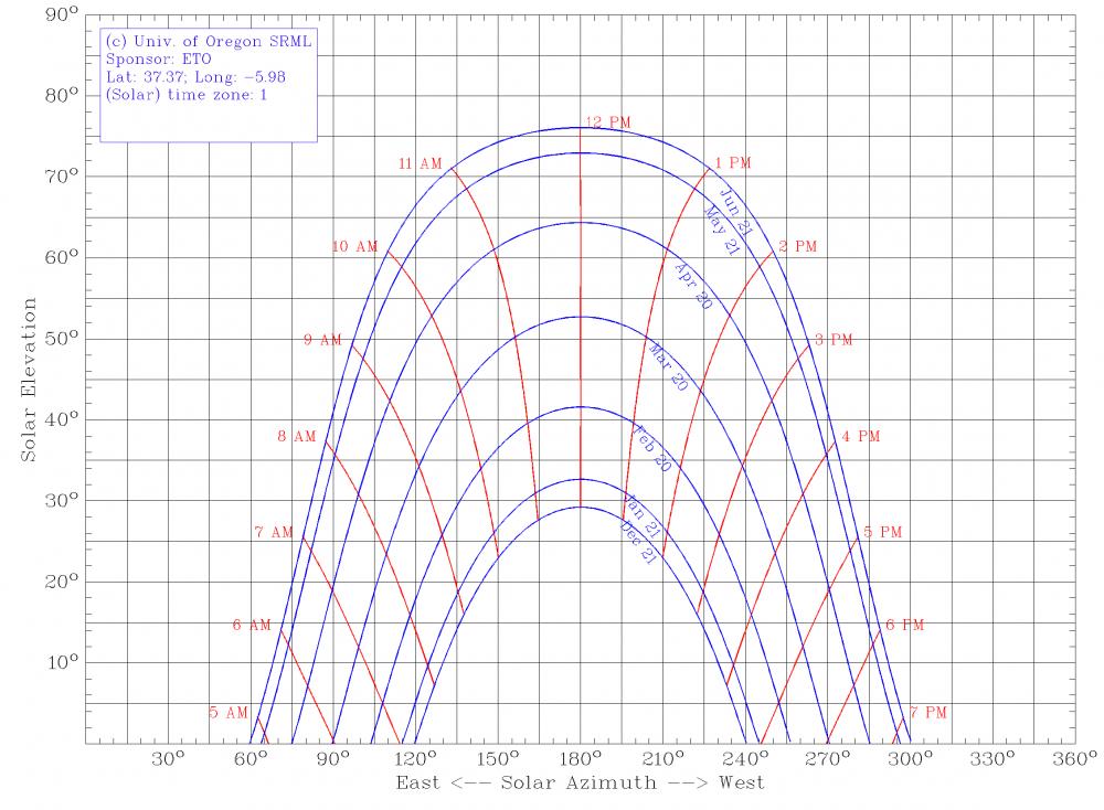

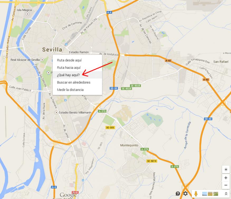

Buscando he encontrado esta web de la universidad de Oregón, que permite realizar una carta solar cilíndrica del sitio exacto en el que váis a poner la placa:
UO SRML: Sun chart program
Para conocer las coordenadas del lugar, ir a Google Maps, hacer zoom en el lugar exacto y hacer click derecho con el ratón. En el desplegable que aparece, pulsar en "¿Qué hay aquí?"
Archivo adjunto 11887
Aparecerá arriba a la izquierda las coordenadas en latitud y longitud. Esos datos se introducen en la web anterior y te da esto:
Archivo adjunto 11888
Como se puede ver en la carta solar, la inclinación óptima para una placa solar térmica de tubos de vacío para los meses de Diciembre-Enero es de 60º-65º. Con esta inclinación además se evita que le de mucho sol en verano, cuando no estoy.

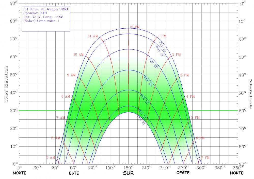

Por si a alguien le sirve, subo carta solar de Sevilla capital con la inclinación adecuada de la placa solar marcado en verde:
Archivo adjunto 11913
http://fotos.subefotos.com/cbeb16db3...b6686e67ao.png
Esta retocado con Photoshop y Paint. La inclinación marcada es de 60º.

Placa solar de tubos de vacío (24 tubos) por termosifón con serpentín en el circuito secundario. Circuito primario a presión atmosférica de 250l con válvula de llenado automático (parece ser que esta válvula es el talón de Aquiles de estos equipos). Garantía de 5 años en depósito y tubos, garantía de 2 años en instalación, válvulas, etc. Válvula de llenado automático de respuesto por 25€.
Modelo placa: ALT-C 1800-24
Archivo adjunto 11916
Presupuesto: 990€ (subvención incluida) + 140€ preinstalación de las tuberías (aislamiento en el caliente de 19mm pintado con caucho) = 1.130€

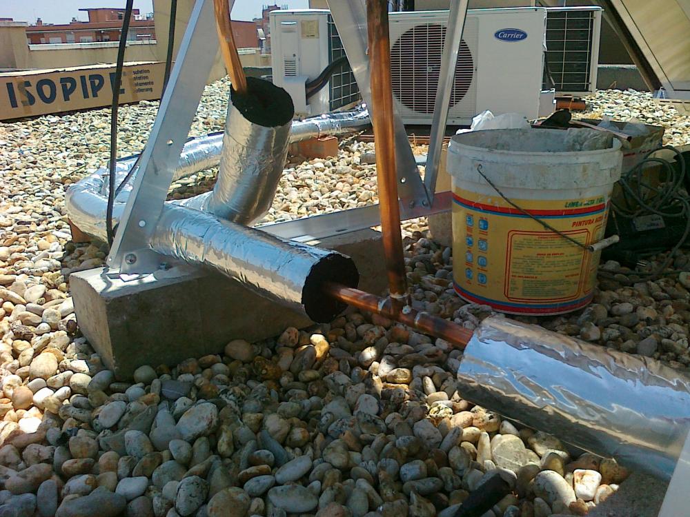

La placa la quieren instalar con ladrillos y cemento sobre un tejado plano con revestimiento de tela asfáltica con "piedrecitas". ¿Es un método adecuado?
Re: Varias dudas: subvenciones, tecnologías etc
Abner
Hombre el motivo de los dados sera para levantarla un poco mas, despues de la forma que los estan haciendo, con tela asfaltica y demas, me parece un trabajo bien hecho y con buenos detalles, que me imagino que al decir puedrecitas sera hormigon, yo lo veo bien.

Te adjunto 2 fotos de un equipo con aislante de 35mm y forrado de aluminio de fábrica. Además está en una terraza de chinos y anclado a bordillos de acera.
Archivo adjunto 12003Archivo adjunto 12004
Al fondo se vé la caja del aislante, marca isopipe.
Aqui puede ver otro con aislante forrado de fábrica, grosor aproximado a ojímetro 25 o 19 mm.
