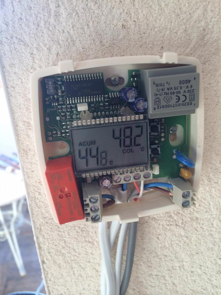

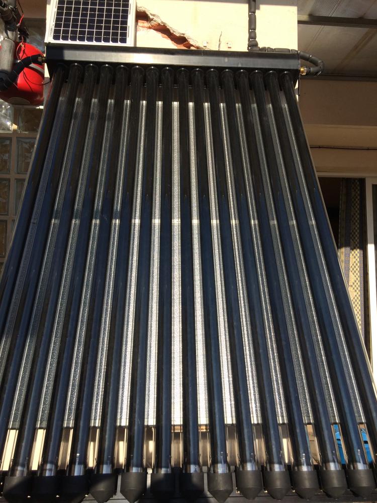

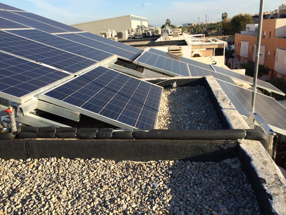

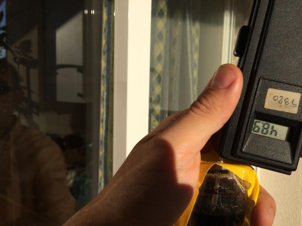

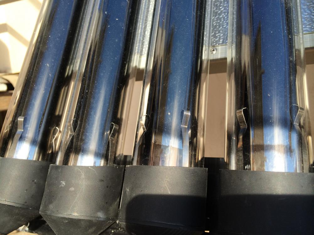

Por si no lo sabes, en los sistemas forzados como el tuyo, la centralita (o el termostato diferencial) sólo activa la bomba cuando existe una diferencia positiva (configurable) entre la parte alta de los paneles y la parte baja del acumulador o interacumulador. Eso garantiza que a los paneles nunca le entra fluido a mayor temperatura del que sale, pues en ese caso los paneles harían de disipadores térmicos, en vez de captadores.
En tu caso, todo eso lo hace de forma automática la placa FV. Pero... ¿es posible que a primeras o últimas horas del día (o nublado), el agua del primario circule sin tener que hacerlo, enfriando el agua del interacumulador?:pensive: Yo creo que no, pero por si acaso, mide la temperatura de la salida y entrada del captador en esos momentos. Si la entrada es mayor que la salida...mal asunto.
Eso garantiza que todo funciona bien
Eso ya son 2,65kWh/día.
Una pregunta, ¿cómo mides la temperatura del interacumulador? ¿tienes en cuenta la estratificación? ¿puedes medir la temp. de la parte alta y la parte baja del interacumulador? ¿el interacumulador está en vertical u horizontal?
