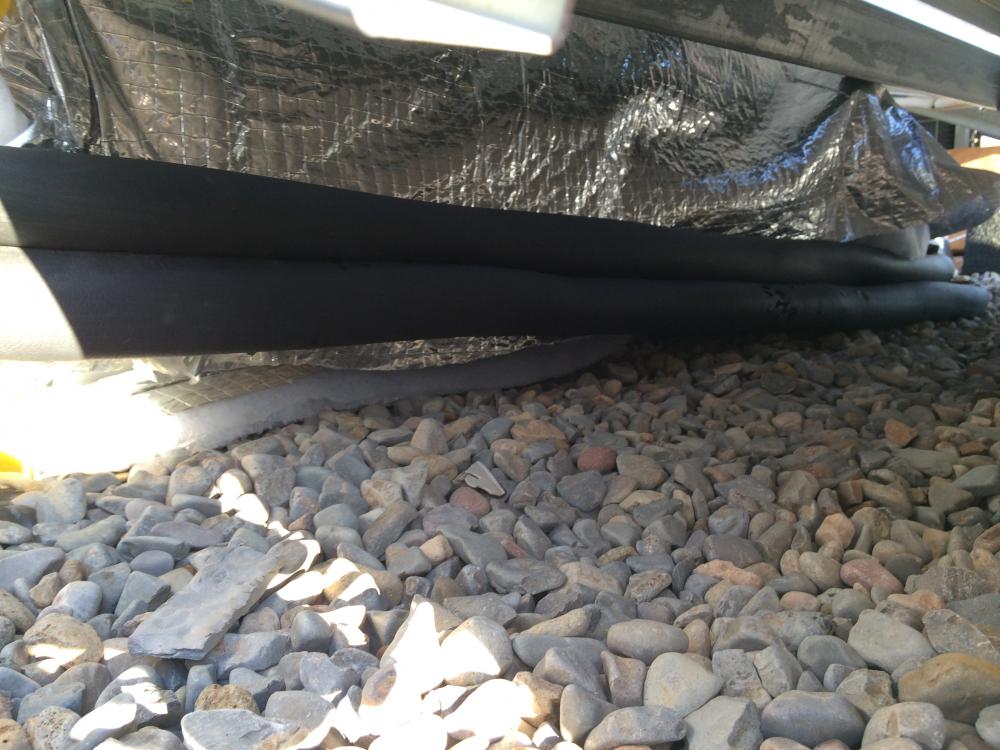

    acabo de mirar las temperaturas en el interacumulador tras una noche fría de cojones (el termómetro ambiente me marca ahora 2,3 ºC)...
    Pues bien, de ayer noche a hoy a las 8h el interacumulador de 120L ha pasado de 38,7 a 31,5 ºC... Lo veo una pasada ya que el agua no estaba muy caliente, si hubiera estado a 60 grados podría estar hablando de pérdidas de 15 ºC o más...
    El colector según la centralita estaba a casi bajo cero (1,7ºC)... esto es una anécdota aquí en Valencia... creo que es la noche más fría que recuerdo en varios años.
    Cómo forraríais el interacumulador (horizontal)? he pensado en ponerle encima y a los lados una manta térmica de armaflex de 1,6mm de espesor, pegada con cola. Ahora lo tengo forrado con casi un cm (dos capas) de lámina aislante como la que veis en la foto...

    hoy día frío y sol brillante.He podido medir rendimiento con el reflector pero sin la centralita colocada (la cual acabo de instalar a última hora de la tarde)... desde primera hora de la mañana con temperatura en el acumulador a 20ºC, al final de la tarde con temperatura en el acumulador a 44,9ºC. 120L.
    La cosa va mejorando, eso ya son 3,5kWh.
    Esa medida puede que no sea correcta. Por el día, cuando se está calentando el agua, ésta se estratifica, más caliente en la parte superior del acumulador y más fría en la parte inferior, aunque esté en horizontal. Por la noche, las temperaturas tienden a igualarse. O lo que es lo mismo, puede ser que no haya perdido tanto como crees. Pero por la misma razón, puede ser que, por el día, la temperatura del agua a la salida del acumulador sea la máxima, pero no la de toda el agua del acumulador.
    1cm de aislante poco va a aislar, me parece a mi.
    Si quieres aislar al 99%, tienes que meter molla. Por ejemplo, búscate un bidón de plástico o metálico, de un diámetro 8 o 10cm mayor que el acumulador. Le haces los agujeros correspondientes a los tubos de salida. Metes uno dentro de otro. Le haces varios pequeños agujeros por donde le inyectas PU. Cuando el PU se expanda, rellene todos los huecos y fragüe, entonces podrás decir que tienes un acumulador calorifugado al 99%

    Esta es una de mis "ñapas"
    Vamos a enseñarte a hacer "ñapas".
    Yo te enseño la tecnología y tus buscas como perfeccionarla para lo tuyo.
    Cuando tengo que aumentar el aislamiento de algo suelo hacerle un cajón de madera dejándole el hueco entre las paredes del cajón y elemento a aislar a lo que he decidido, ese hueco lo relleno con espuma de poliuretano, hay veces que entre el cajón de madera por la parte de dentro interpongo un plástico duro de uno 3mm y cuando todo esa cuajado quito la madera y recubro el plástico con cinta de aluminio adhesiva para proteger el aislante de las inclemencias del tiempo.
    Si quieres que se pueda agarrar le haces unas asas, yo suelo utilizar cinta de escalada de 22kn, parece que está en unos 3 euros la de 160cm.

    vale os he pillao la idea... buen cacho de aislante...
    Como me va a ser difícil pillar un bidón... voy a comprar unos paneles de poliuretano gris que son baratos, y los voy a cortar a medida, y juntar con cola para formar ese cajón... dejaré unos 10cm entre las paredes del cajón y las paredes del termo... con sus agujeritos para inyectarle el poliuretano...
    eso sí, habrá que dejar listo en la parte donde tiene el ánodo de sacrificio, un hueco para cambiarlo en un futuro esperemos que lejano.

    Depende de la marca (y el precio) del PU. El otro día compré un bote por algo menos de 3 €, y según decía, aumenta hasta 40 litros de PU una vez curado. Aunque yo creo que fue algo más, porque no paraba de crecer y crecer. El PU ocupa todos los huecos que haya. Hombre, a no ser que quieres llenar una piscina con 1 bote...
    Cuando dije "un depósito de 8 o 10 cm de diámetro mayor que el acumulador", quería decir "que quede un hueco o cámara de 8 o 10cm entre pared y pared.
    Lo más importante es que no quede ningún hueco o unión por donde se pueda "escapar" el calor. Sobre todo por los tubos de agua, que quede bien aislado.
    Con 10cm + los 3 o 4 cm que ya lleva de origen al acumulador, puedes mantener al agua caliente durante varios días sin apenas disminución de temperatura.
    A los acumuladores y termos low-cost les pasa eso, que tienen poco aislante. Yo tengo un termo que cuando el agua alcanza los 65-70ºC, tocas la chapa y está templada, a unos 25-30º. Por ahí se escapan muchas calorías.

    Mira, según la teoría, se puede calcular las pérdidas de un depósito de la siguiente manera (si no estoy equivocado):
    - Conductividad térmica de la espuma de poliuretano aplicada in situ: 0,02 kcal (h x m x ºC)
    Es decir, que por cada metro de espesor de PU, por cada hora, por cada ºC de diferencia de temperatura entre el depósito y el exterior, y por cada m2 de superficie, se pierde 0,02kcal.
    En el caso de un acumulador de 100 litros, con una superficie de la chapa de 1,25m2 y un espesor de 3cm de PU (o el que venga de origen) se pierde 0,02 kcal x 1,25m2 / 0,03 m x (65ºC del agua interior - 5ºC temperatura exterior) = 0,02 x 1,25 /0,03 x 65 = 54kcal por hora.
    Es decir, que pierde 0,54 ºC por cada hora. En una noche fría puede perder 0,54ºC x 14 horas = 7,5ºC.. Que equivale a 0,87kWh.
    Todo eso en teoría, que yo creo que es más...
    Poniendo 13 cm de espesor, se queda en 0,02 x 1,25 /0,13 x 65 =12,5 kcal /100 litros x 14 horas = 1,75ºC en una noche fría, que equivale a 0,2kWh.
    O sea, que las pérdidas son inversamente proporcionales al espesor del aislante. A doble espesor, la mitad de pérdidas.
