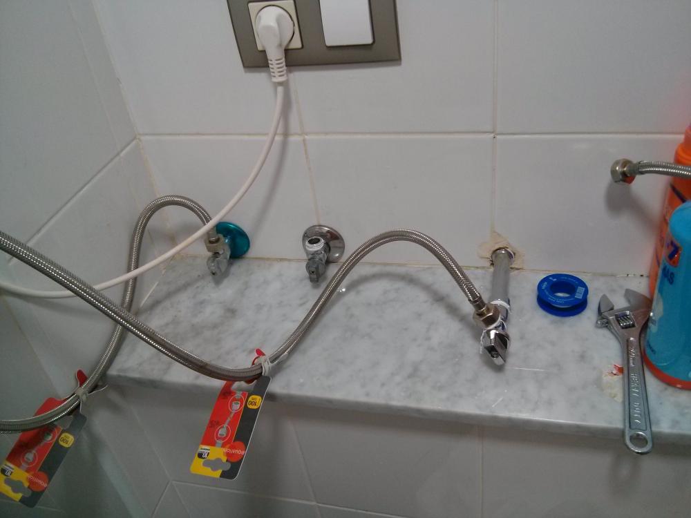

Despues de mucho tiempo...
He conectado mediamte una T la tuberia que venia de fuera y la que viene de arriba a la entrada del calentador electrico. Cada entrada le he puesto una llave y he cerrado la de la calle dejando abierta la que viene de las placas, arriba he abiero las 2 llaves que habian una esta situada antrs de todo el sistema y otra esta detras de la tuberia que sale al vaso de expansion, (al vaso no se si hay que hacerle algo, supongo que dentro tiene aire y asi esta bien).
He abierto el grifo de agua caliente y a salido el aire.
He quitado el tapon de arriba del deposito, tiene tambien una valvula supongo que para sacarle el aire y lo he rellenado con el anticongelante y agua destilada.
He limpiado las placas y nada yo creo que esta todo.
Lo unico que me parece que sale menos presion de agua, todavia no debe de haberse calentado el circuito nose que puede tardar
Gracias y saludos

No sé cuando has puesto en marcha el equipo, pero con un día como el de hoy al menos por mi zona, ese equipo ya deberia haberse calentado de sobra.
Normalmente la válvula de arriba es la de presión. Su misón es evitar que el primario supere la presión máxima que soporta. Si tu equipo es de doble envolvente, cuando se caliente empezará a tirar un poco de líquido por dicha válvula, hasta que se forme un cámara de aire que hace las funciones de vaso de expansión.
Aunque por otro lado dices que lleva vaso de expansión, pero no sé si es del circuito primario o secundario. Si es del primario, su presión suele ser 2,5 bares. Si es del secundario, suele estar conectado en la entrada de agua fría, y su presión de inflado debe ser entre 0,2 y 0,3 bares menos que la presión de la red de tu vivienda.
Un termosifón no suele disminuir la presión del agua caliente, mas bien al contrario. Si no lleva vaso en el secundario, al menos durante un buen rato, el equipo puede tener internamente bastante mas presión que la de la red.
Si el termo eléctrico está en serie con el equipo solar, y no lo has conectado, hasta que el agua fría que hay dentro no salga, no notaras la temperatura del agua caliente del equipo solar.
Si la termostática está antes que el acumulador eléctrico, deberas ajustarla al máximo, normalmente 65ºC. Si después ves que el agua sale excesivamente caliente, bajas la temperatura del ajuste hasta 55 o 50ºC.
Si subes fotos del equipo y detalles de conexiones, es mucho más facil asesorarte y percatarnos de posibles errores. Hay errores que no tienen importancia, pero otros pueden ser incluso peligrosos.

El termo esta en serie y con agua caliente, la T que puse perdia y la he quitado y lo he puesto directo al termo, al quitarlo he estado tirando agua directamente de la tuberia que baja de arriba y salia turbia (Blanquecina) hedejado que corriera hasta que ha salido bien y lo he conectado al calentador, el caso es que hace un dia raro hoy nublado, he subido y las placas estan frias, supongo que esta todo bien y ese es el problema :tongue:
Pongo una foto de las conexiones pero como estan detras del chapado tampoco se aprecia mucho, la izquierda es donde esta conectado el calentador y sale agua caliente, la del medio que ahora esta conectada es la general y la derecha es la que baja de arriba, ademas de esto tengo dos llaves en la pared una con el punto azul y la otra rojo, bueno la azul corta la general, pero la roja que yo creia que cortaria la de enmedio, resulta que si estoy dejando correr el agua por la que en la foto esta sin conectar en medio se corta enseguida el agua y si la cierro dejando correr el agua con la de la derecha, que es la que baja de las placas, al rato se corta el agua tambien, eso me ha confundido bastante :confused:

Una pregunta ¿no tienes termómetro digital instalado en el acumulador solar para saber si dispones de agua caliente?.
El vaso esta en la entrada del agua fria, lo que no se es como mido los bares de la red y como regulo los del vaso de expansion
Para medir la presión de la red necesitas un manómetro. Lo venden en tiendas de fontaneria o en Leroy Merlin, lo debes buscar de una escala entre 6 o 10 bares, no son caros entre 8 y 15 €. Cuando sepas que presión tiene la red de tu vivienda, debes inflar el vaso a una presión 0,2 y 0,3 bares por debajo de la que te marca el manómetro. Pero este ajuste hay que hacerlo sin presión en el secundario, o bien desmontando el vaso, o vaciando un poco el acumulador solar para que no tenga presión apenas.
No cierres la llave de corte de entrada de agua fría del acumulador solar si está justo antes de la entrada al mismo. Muchos instaladores la montan ahí, y si se cierra se anulan las protecciones del acumulador, la válvula de presión y el vaso de expansión. Por eso necesito ver fotos de tu instalación, para no andar suponiendo cosas.
El vaso tiene por el lado contrario de la toma hidráulica un tapón de plastico. Lo desenroscas y verás un válvula de inflado con las del neumatico de un coche. Por ahí se añade o quita presión, usando una bomba de aire con manómetro.
Cuando has tirado agua del acumulador solar salía fría o caliente. Aunque el día esté nublado las placas calientan algo, al menos deberia salir el agua templada. Si tocas el tapón superior de la placa un día nublado verás que está caliente, y un día soleado estará muy caliente. El cristal no suele calentarse apenas.
La llave roja que comentas debe ser tambien general. En realidad es una llave que corta el suministro de agua fría al termo eléctrico. Si cortas, no llega agua fría al termo y por tanto no sale agua por la toma central. Ahora, lo segundo que comentas sólo tiene sentido si la entrada de agua fría al acumulador solar tambien sale de una tubería que está trás la llave de corte roja.
