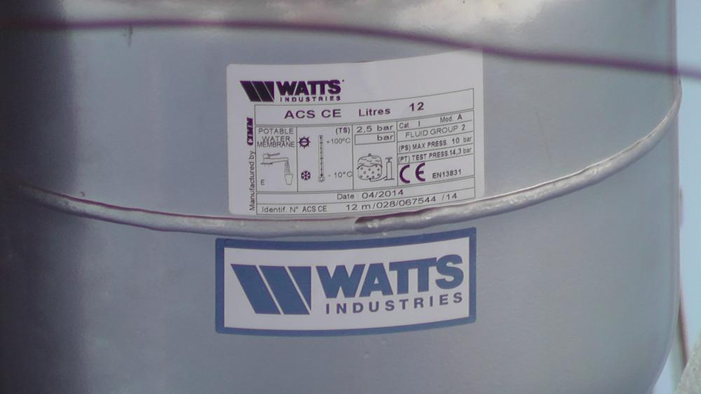

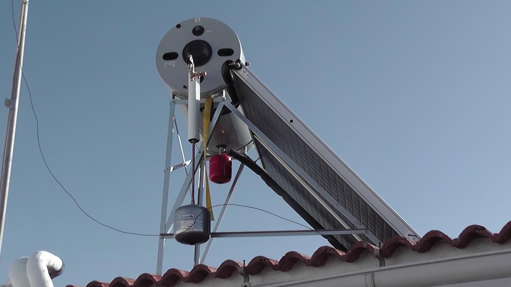

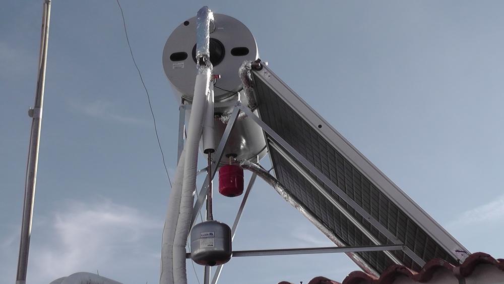

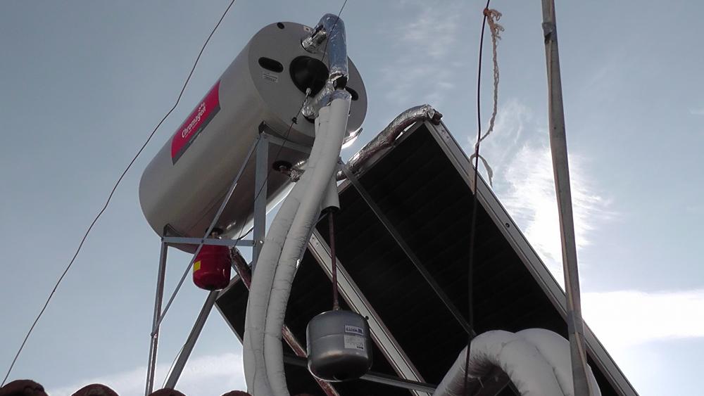

Bueno… como os prometí, continúo comentado mis andanzas en el mundo de la energía solar.
Teniendo en cuenta vuestros consejos y enseñanzas, las cuales son de gran ayuda, y agradeciendo a TODOS los que me habéis contestado ofreciéndome vuestra colaboración, el lunes me dirigí con mis “apuntes” a MUEBLES SARRIA de Córdoba con las esperanzas de hablar con algún técnico o persona responsable del tema de los equipos solares pero en ese momento no había nadie a quien poder dirigirme por lo que la señorita del mostrador me puso en contacto telefónico con un señor que por lo visto era la persona responsable del tema y que estaba en la central de Sevilla.
Resumiendo, yo le dije que quería un nuevo presupuesto incluyendo los siguientes cambios:
1º De CHROMAGEN TSPRO 300 a CHROMAGEN TSCONFORT 300.
2º INCLUIR VASO EXPANSIÓN CHROMAGEN 8 LITROS PARA CIRCUITO PRIMARIO Y VASO EXPANSIÓN SANITARIO 12 LITROS.
3º INCLUIR TUBERÍAS DE 22MM.
4º INCLUIR AISLANTE DE 25MM Y ALUMINIO.
5º INCLUIR MANGUITOS ELECTROLÍTICOS EN ENTRADA DE AGUA FRIA Y CALIENTE.
Su respuesta fue:
-Respecto al punto 1, me dijo que la diferencia entre un equipo y otro era que en el COMFORT las placas eran de TINOX y daban un 5% más de rendimiento.
-Sobre el punto 2 me dijo que los vasos de expansión no eran necesarios ya que el equipo tiene una válvula de seguridad de 3 bares y otra de 8 bares, pero que los podían poner.
-Sobre el punto 3 me dijo que ellos instalaban tuberías de 18 mm y que eso era suficiente, pero que al pasar a 22 mm tendrían que poner las de multicapa.
-Sobre el punto 4 me dijo que ellos instalaban aislante de 22mm pero que podían poner el de 25mm.
-Sobre el punto 5 me dijo que ellos NO instalaban los manguitos electrolíticos a propósito con el fin de poder detectar cualquier problema de corrosión o óxido, etc., en el equipo.

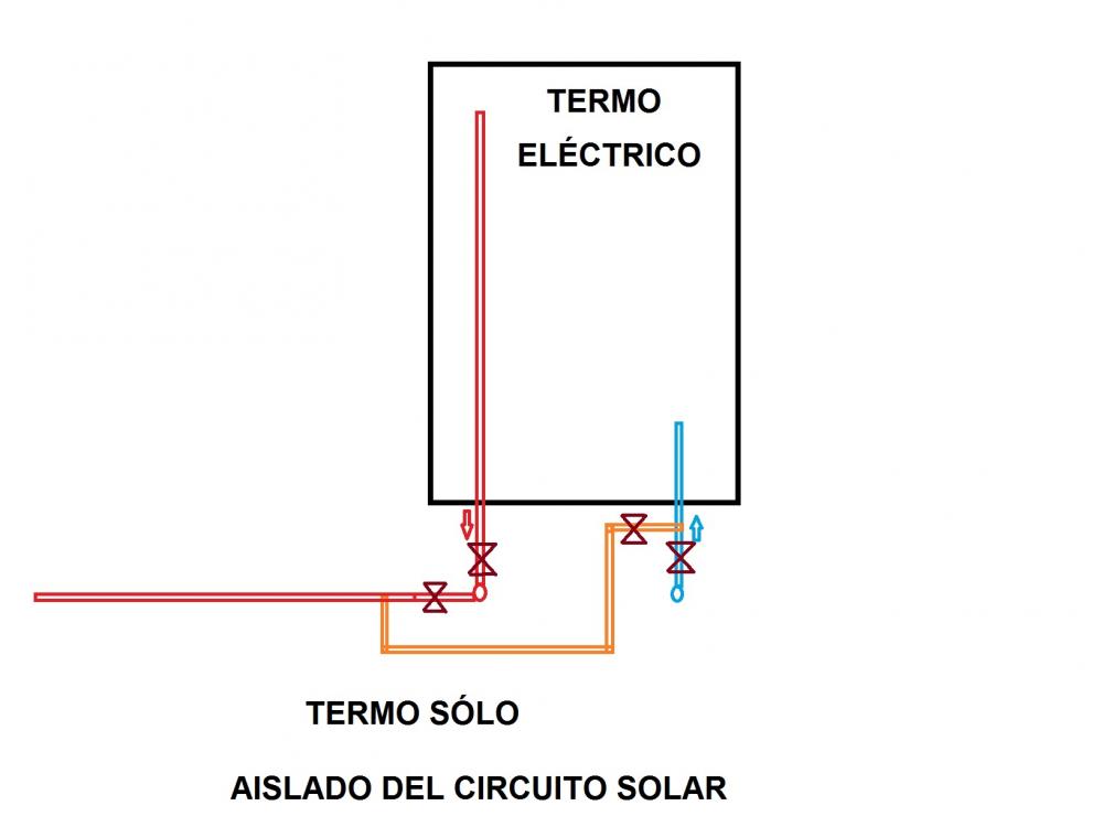

Re: ELECCIÓN EQUIPO SOLAR E INSTALADOR PARA EL SUR DE CÓRDOBA

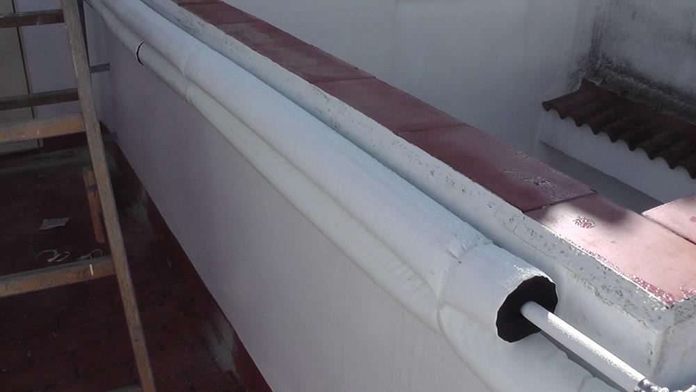

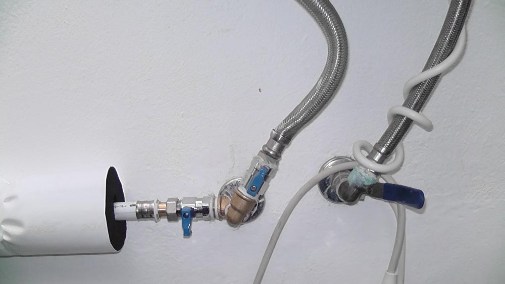

Respecto al presupuesto de M.Sarriá, el precio me sigue pareciendo muy bueno. Los manguitos electrolíticos, si te montan multicapa, no son necesarios. Pero desde la salida de agua caliente a la mezcladora termostática, si o si, la tuberia debe ser metálica, acero o cobre. Detrás de la mezcladora puedes poner ya multicapa sin problemas. Esto debe ser así por las altas temperaturas que puede alcanzar el ACS en verano. Además las conexiones rápidas de los multicapas no se llevan bien tampoco con las altas temperaturas.
La tuberia de agua fría, si en tu zona hay heladas que te la aislen tambien, aunque sea con un aislamiento de menor grosor.

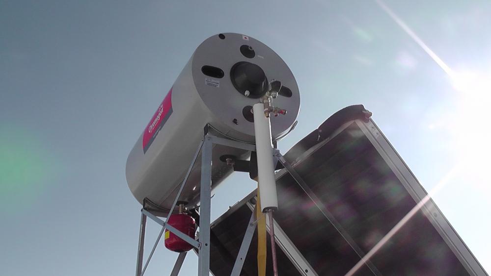

Respecto al Solimpeks.
Tengo el manual del forzado de solimpeks, que excepto por el tema de la bomba, la centralita, le vaso de expansión y las sondas, es el mismo equipo que el de corriente termosifónica natural. Te paso literalmente lo que pone el manual, sección mantenimiento:
Renovar el líquido del circuito solar con una concentración mínima de 30% del líquido anticongelante 1 VEZ CADA 3 AÑOS
Y el 30% de 250 litros, que es el volumen real del primario del equipo TSM300, son 75 litros de anticongelante. A unos 20 € que cuesta una garrafa de 5 litros, 15 x20 = 300 €.
Si no se cumplen estas premisas, cuando reclames por una averia, te pediran las facturas de la revisión. Así que tu mismo.

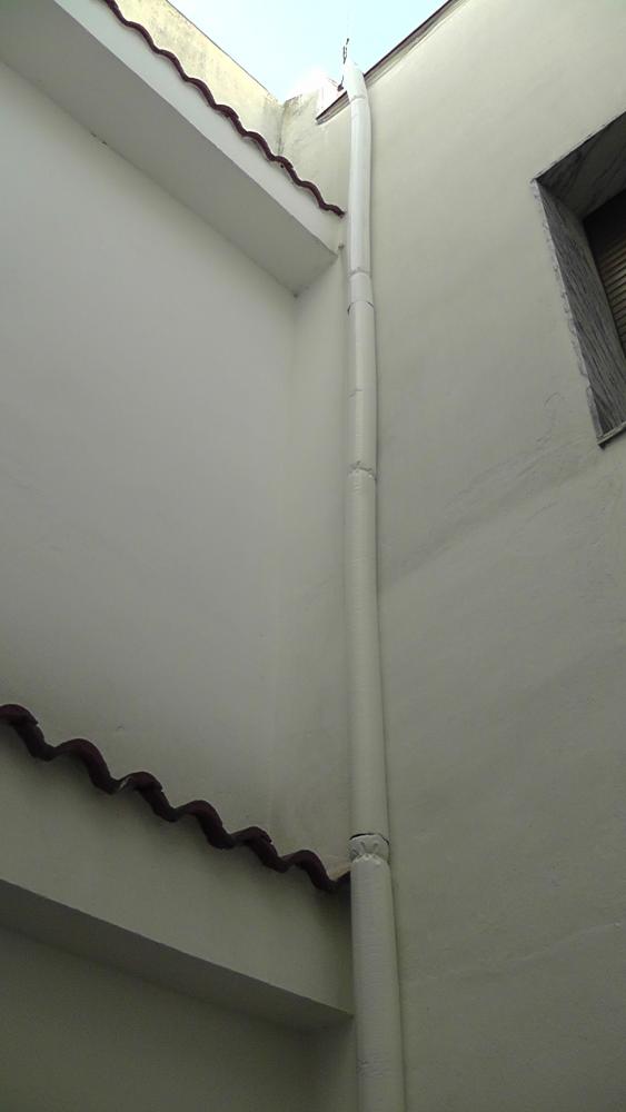

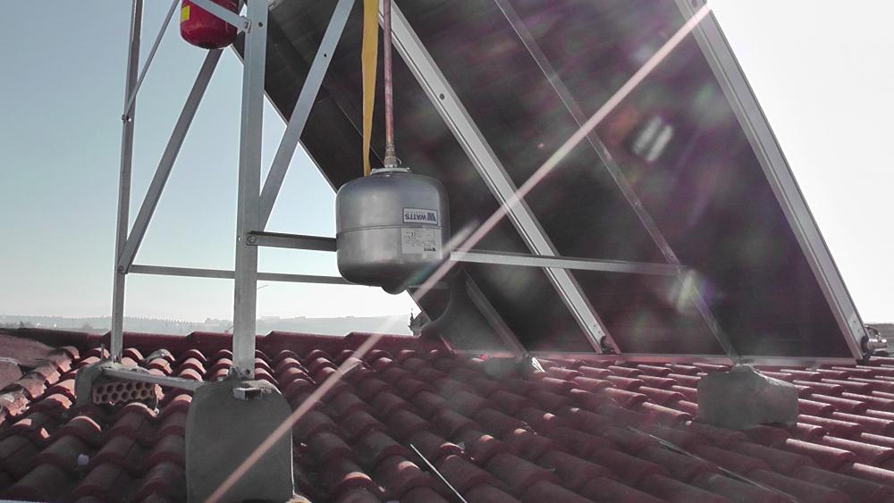

¡¡¡ Por fin ha llegado el día que llevaba tanto tiempo esperando, ya tengo CASI instalado el equipo solar ¡¡¡...
Después de estas 2 últimas semanas, me dirijo a todos a todos vosotros, como os prometí, para seguir narrando mis peripecias en el fascinante mundo de la energía solar y con esto contribuir a ayudar a todas aquellas personas que como yo tienen el deseo de tener instalado un equipo solar y como no, lo más importante, recibir la magnífica ayuda y consejos que me estáis aportando.
Al final, como os comenté, después de darle muchísimas vueltas a la cabeza, me decidí por el CHROMAGEN CONFORT DE 300 L instalado por MUEBLES SARRIA de Sevilla. No sé si habré acertado o no con esta decisión, eso el tiempo lo dirá, pero lo que siempre he ido buscando es la relación calidad-precio, y de todos los equipos que me habían ofertado, creo que es este el que mejor la cumple.
Ayer viernes, estuvieron casi todo el día los técnicos trabajando en la instalación y el lunes volverán para finalizarla. En principio creo que todo bien, los instaladores muy amables y explicándome casi todo lo que iban haciendo, al final las tuberías no son de cobre pero me han dicho que no importa porque tanto la de agua fría como la caliente van a llevar un buen aislante, han puesto los 2 vasos de expansión, el mezclador termostático, la válvula anti retorno y también van a poner los manguitos electrolíticos. Me han dicho que está orientado al sur y con una inclinación de un poco más de 45º.
Y bueno... después de la pequeña explicación, y como se suele decir que una imagen vale más que mil palabras y como lo prometido es deuda, aquí os dejo las fotos de lo que ahora mismo hay realizado.
Archivo adjunto 11814Archivo adjunto 11815Archivo adjunto 11816Archivo adjunto 11817Archivo adjunto 11818Archivo adjunto 11819Archivo adjunto 11820Archivo adjunto 11821Archivo adjunto 11822
¿Qué os parece?... ¿cómo va la instalación?... ¿creéis que hay que corregir, quitar, o añadir algo?, ya que ahora es el momento.
Por favor, espero vuestros sabios consejos y sugerencias.
Gracias y un saludo.
Por cierto, se me olvidaba...

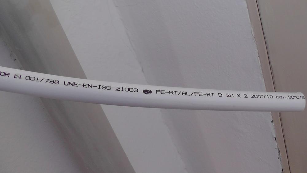

La referencia exacta de las placas es TSA COMFORT 300 TSPRM y me han dicho que la tubería que va del deposito a la mezcladora si la ponen de cobre.
Yo lo veo hasta ahora todo muy correcto.
Sólo me inquieta un tema. La extructura está fijada a la cubierta del tejado de alguna forma? Veo varillas roscadas sueltas entre las tejas, pero no sé si han usado en la fijación, en las fotos no se aprecia.
Después de ver el mes de febrero pasado en Huelva, muchos equipos dañados por el viento, que el equipo esté bien fijado a la cubierta se ha vuelto muy importante para mi.
Gracias RAQSOF por tu respuesta...
En cuanto a la fijación de la estructura te puedo decir que los instaladores taladraron hasta llegar por debajo de las tejas y en los agujeros introdujeron las varillas en las que luego introdujeron la estructura. El tema de la fijación se lo comenté a los instaladores ya que yo tenia miedo a lo que tu dices, pues algunos inviernos pueden llegar a ser muy duros en lo que al viento se refiere y ellos me dijeron que la estructura estaba anclada al tejado y que utilizarían una resina para el tema de las filtraciones. De todas formas este es un tema que a mi me preocupa bastante pues anteriormente he tenido problemas de filtraciones en otro lugar y se pasa bastante mal. En fin.. el lunes les volveré a insistir sobre este tema y espero tener suerte.
Cuando todo este terminado, volveré a subir fotos y a ver si al final todo sale bien.

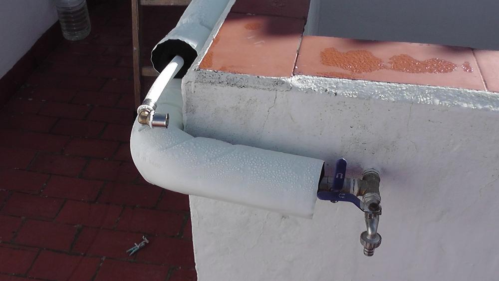

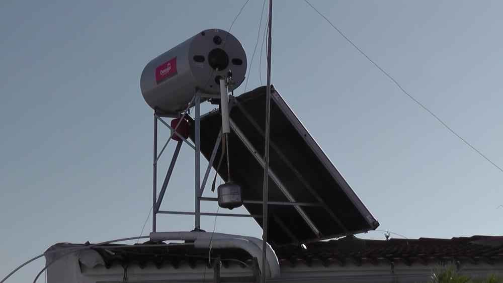

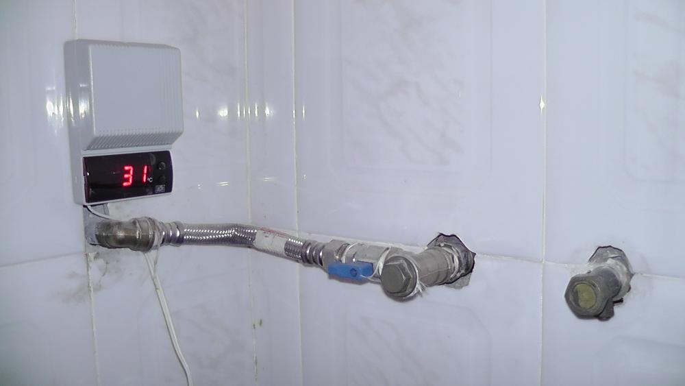

Bueno… al fin la instalación ha terminado…
Después de casi todo un día de trabajo el equipo se quedó funcionando. Aquí os dejo las fotos definitivas para que podáis ver como ha quedado al final.
Archivo adjunto 11846Archivo adjunto 11847Archivo adjunto 11848
¿Qué tal?..., ¿Qué os parece?...

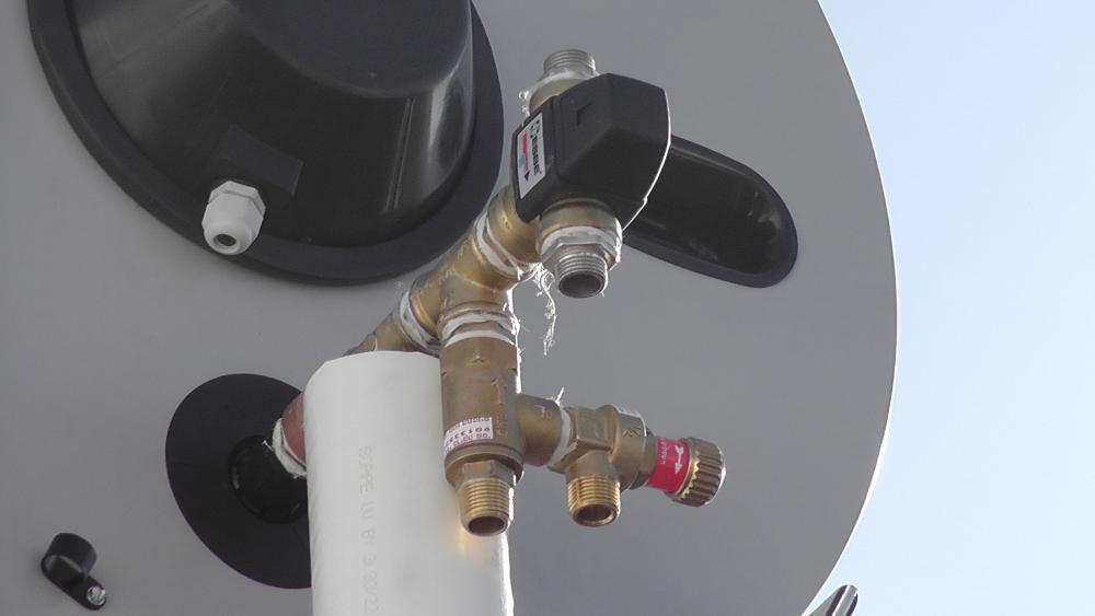

Y esta es una de las dos conexiones al circuito de agua caliente que necesitaba. Aquí podéis ver la temperatura que marcaba el termómetro sobre las 11 de la mañana. ¿Es normal?..., lo del latiguillo no me ha hecho mucha gracia, pero me han dicho que es de buena calidad...., ya se verá.... En esta conexión no dispongo todavía de calentador pero de todas formas ya la he dejado conectada.
Archivo adjunto 11849
Os quiero comentar el funcionamiento del equipo hasta ahora. Según el termómetro, el agua ha llegado a alcanzar una temperatura máxima de 37º pero durante la noche ha descendido bastante, llegando a alcanzar una mínima de 30º, ¿ES ESTO NORMAL?... Tengo que decir que prácticamente no hemos utilizado el agua caliente a propósito para intentar que el equipo cargara lo máximo posible ya que yo entiendo que acaba de ponerse en funcionamiento y creo que requiere de un tiempo para terminar de conseguir su máximo rendimiento.
Y está es la foto de la segunda conexión que necesitaba. En esta si tengo calentador eléctrico y aquí viene para mi el problema...
Archivo adjunto 11850
¡¡¡ MUY IMPORTANTE ¡¡¡
No han conectado el agua que viene caliente de la placa a la entrada del calentador eléctrico como se puede ver en la foto. Yo tenía entendido que la salida de la placa tenía que ir conectada a la entrada del calentador ya que de esta manera en los meses de frio aunque el calentador esté conectado a la red eléctrica su consumo energético debería ser menor pues le entra el agua caliente de la placa. De la manera que lo han conectado solo puedo utilizar una cosa u otra y no las 2 a la vez como yo tenía entendido. Además creo que de esta forma el gasto energético del calentador en los meses de frio seguiría siendo el mismo ya que tengo que tenerlo enchufado, pues el agua en invierno no llega a la temperatura suficiente y además está la perdida de calor por las noches, por lo que si no conecto el calentador me quedo sin agua caliente y todo lo que he hecho no habría servido para nada. ¿Es correcto lo que estoy diciendo o la conexión al calentador es correcta?...
De ser correcta la conexión, me quedaría bastante decepcionado y sorprendido, pues creo que al final el ahorro energético que yo tenía pensado no va a ser posible. Resumiendo… tal como estoy ahora mismo y si las temperaturas del agua no varían…, o conecto el calentador los meses de frio o me quedo sin agua caliente. Y todo esto con los días de sol que estamos teniendo, si el invierno fuera más duro entonces que pasaría…
Mi propósito era utilizar el agua caliente de la placa los 365 días del año, los meses de calor con el calentador totalmente desconectado de la red eléctrica y los meses de frio conectando el calentador y apoyándolo con el agua caliente de la placa, para de esta manera tener agua caliente siempre en invierno sea noche o día y ahorrando en el consumo eléctrico.
Aunque igual yo podría estar equivocado y esto no es así…
En fin, ahora mismo estoy un poco en “shock” y no sé qué hacer, si volver a conectar el calentador para tener agua caliente y cortar el agua de la placa, si esperar a que el equipo llegue a su óptimo rendimiento o si cambiar la forma de conexión del equipo al calentador. ¿Qué pensáis vosotros?...
Como siempre os agradezco vuestra inestimable ayuda y espero vuestras repuestas impacientemente.

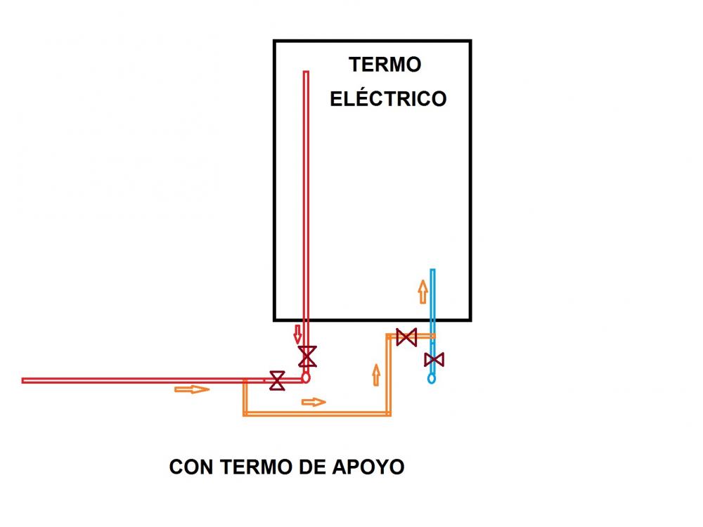

Fansolar, sobre la conexión del termo eléctrico te doy toda la razón. Pero tiene muy fácil solución.
Te adjunto una serie de esquemas. Los circulos que hay debajo del termo son tus tomas de agua fría y caliente situadas en la pared. Observa la posición de las llaves de corte.
Archivo adjunto 11854
Archivo adjunto 11855
Archivo adjunto 11856
Materiales necesarios: un latiguillo, 2 "T", una llave de corte, y algunos machones, todo de 1/2 pulgada. Sobra el codo de la toma de agua fría. Con este material realizamos el circuito de color naranja, que es lo único que he añadido.
De esta forma puedes jugar como quieras con el termo: sólo el termo, sólo el circuito solar, o usando el agua precalentada del circuito solar y apoyo del termo.
Sobre el rendimiento del equipo.
Es normal tan poco rendimiento, los has puesto en marcha en el día mas corto del año.
Sobre las pérdidas de temperatura aparentes. Te adjunto lo que pone el manual de un termosifón Solahart sobre este tema:
Estabilización de la temperatura durante la noche.
La estabilización de la temperatura durante la noche es la reducción de la temperatura del agua en la parte superior del acumulador a causa de la transferencia de calor al agua más fría de la parte inferior.
A menudo se percibe como una pérdida de calor, y es mayor cuanta más agua se consuma por la noche.
Sin embargo, no se pierde calor, sino que se almacena en el agua más fría.
Esto puede hacer necesario el uso de la resistencia para aumentar la temperatura en la parte superior.
En resumen, que es debido a la perdida de estractificación del agua caliente durante la noche, debido a la homogeneización de la temperatura en todo el agua acumulada.
Además, logicamente habrá alguna perdida de temperatura por el aislamiento y elementos expuestos, como válvula de presión y el pequeño tramo de salida del agua caliente sin aislamiento.
