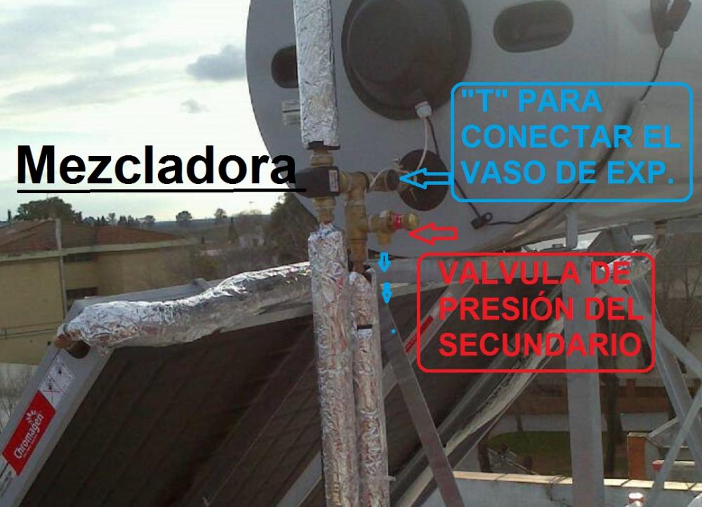

studebaker,
¿agua por la válvula mezcladora?
Será por la válvula de presión del secundario.
Y tienes vaso de expansión en el secundario y te gotea la válvula?. O te han colocado una válvula de menor presión, o está averiada, o tienes mucha presión de red, o el vaso no está bien tarado. Eso no es normal si tienes vaso.
A mi no me gotea nunca.
Te paso una foto, y dime si el goteo es por la mezcladora o por la válvula de presión del secundario.

Mi mezcladora se parece a la de Raqsof pero está puesta de forma horizontal, entiendo que eso no influye para nada...

Re: Agua en válvula mezcladora
Esa foto es de un equipo Chromagen montado por M.Sarriá, no es el mio, aunque mi válvula mezcladora tambien es de la marca ESBE.
La mezcladora da igual que vaya horizontal o vertical, la mia tambien está horizontal. Pero la mezcladora nunca gotea, a no ser que haya una fuga en el conexionado, o esté averiada.
Efectivamente, me equivoque al redactar y sale agua por la válvula de presión del secundario. En cuanto a la presión del agua es la normal de red y tiene q subir a una altura de un tercer piso, así q no creo q sea excesiva. No se q presión debe tener la válvula ni si se ve a simple vista q presión tiene la mía. Mañana echaré un vistazo y lo enseñó. En cuanto al tarado del vaso de expansión ni idea como lo hicieron pq en el momento q lo colocaron no estaba junto a los montadores. Hay forma de saber si ese es el problema?. Lo digo para ir con la escopeta cargada cuando vuelva el montador.
Sube una foto de la válvula donde se vea a que presión está tarada, creo recordar que la del secundario es de 8 bares. Igual por un error te han puesto una del primario, que está tarada a unos 3 bares.
Para montar bien el vaso del secundario hay que medir la presión de la red de tu vivienda, y ajustar el inflado del vaso entre 0,2 y 0,3 bares menos. El vaso hay que ajustarlo sin presión por la boca hidráulica (conexión a la red de agua), por lo tanto hay que desmontarlo, o si hay llave de corte antes, cerrar y aflojarlo para que gotee y pierda presión por la conexión de agua.
Pero si comentas que en cuanto sale el sol empieza a gotear, mi sospechas recaen o en un error o en una averia en dicha válvula.
En invierno, con dias soleados, es cuando mas suele gotear dicha válvula, ya que hay mas cambios de temperatura en el agua acumulada y por tanto mas dilatación de la misma.
PD. la función del vaso de expansión es absorver la dilatación del agua cuando se calienta, mantiene constante la presión del secundario y por tanto evita que salte la válvula de presión.
