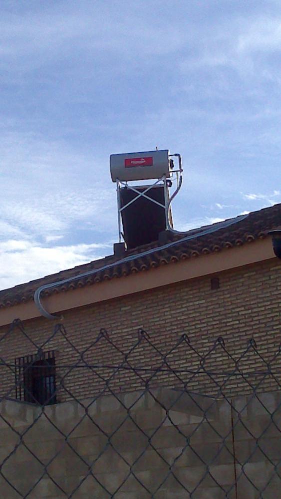

Como piensaS subir el depósito..????
Mueblessárria te pone 5 metro de fría y 5 de caliente...valvula mezcladora....y sus 2 valvulas de seguridad...y su termostato..la valvula de espancion k tu dices no existe....
Esta es la chromagen de 200Archivo adjunto 11490

Buenas pepedemoron era vaso de expansion perdona no valvula tienes razon y pienso subirlo a mano .es en superficie plana a una altura de 2,70 mas o menos y me dijeron que ellos tenian como una especie de elevadora hidraulica manual o algo aso porque el acumulador pesa 91 o 95 kg no lo recuerdo bien
por cierto la imagen que has adjuntado es la placa de tu vivienda?
si es asi¿como te va?
