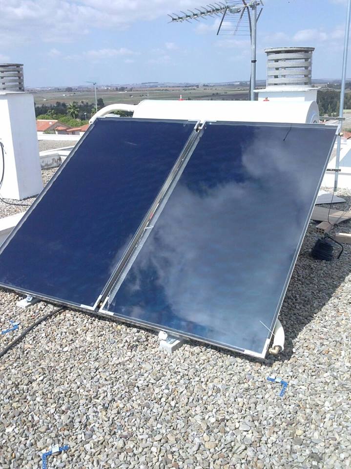

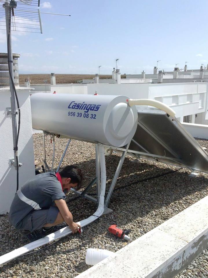

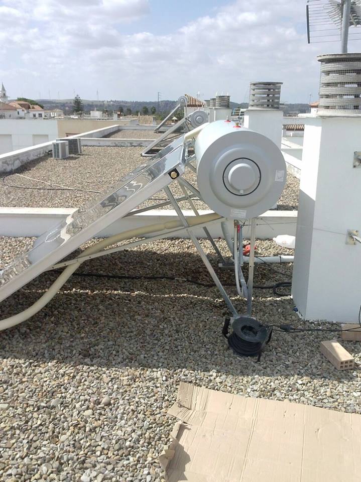

3 Archivos adjunto(s)
Re: Recomendación empresa solar térmica zona Jerez de la Frontera
Archivo adjunto 11500Archivo adjunto 11501Archivo adjunto 11502
Hola que tal estas fotos son istalaciones de l empres que me a ofertado el tusol ts300, son de su pagina. como las veis ya se que no son gran cosa pero algo se ve verdad??? que opinais de los montajes??

Hola Tomás_80.
Sobre el equipo en sí, puedes preguntar opinión al compañero "carmonidas" que montó uno, miro la última respuesta de este hilo http://www.solarweb.net/forosolar/so...tml#post268238. Enviale un mensaje privado a ver si te responde. Preguntale sobre todo, si en este tiempo rinde bien y no hay grandes pérdidas de temperatura durante las noches.
Una cosa que no me gusta de este equipo es la poca inclinación que tienen sus paneles. Observa la tercera foto que has subido, el equipo que se ve al fondo tiene una inclinación correcta, los 2 primeros no. Lo ideal, para que rinda mas en invierno y se sobrecaliente menos en verano, es una inclinación de los paneles entre 45 y 50º. O tu latitud + 10º. En tu caso 36,6 de latitud + 10 = 46,6 º de inclinación. No sé si la estructura del equipo facilita de alguna forma modificar dicha inclinación.
Análisis de la instalación, con lo poco que veo.
Salida de agua caliente: no veo mezcladora termostática, y supongo que la tuberia es de Pex o parecida, ya que la fría lo es. En vez de indagar yo por internet si según el fabricante, esa tuberia soporta de forma contínua hasta los 95-100ºC que puede alcanzar el agua en el acumulador en verano. Te propongo que te muestre el instalador los datos del fabricante que diga que si soporta esa temperatura de forma contínua. En caso contrario, esa tuberia sólo podría ir detrás de una mezcladora que rebaja la temperatura del agua caliente hasta unos 65ºC como máximo. Esos datos tambien hay tenerlos de sus accesorios de conexión.
El aislante del agua caliente parece correcto, aunque está un poco lejos.
Sobre la tuberia de agua fría. No está aislada ni forrada. Si en tu zona no hay heladas en invierno puede ir sin aislar, pero ¿esa tuberia soporta los rayos UV solares?. La mayoria no lo soporta, te propongo lo mismo que en el punto anterior. Datos del fabricante de la tuberia donde indique que se puede usar a la intemperie sin protección.
No te puedo decir nada más, me faltan detalles de la entrada de agua fría, donde debe llevar como mínimo y en este orden, llave de corte-válvula antirretorno-válvula de presión.
Si además te pusiera un vaso de expansión solar y apto para agua potable seria lo ideal, aunque esto no es obligatorio.
Por otro lado, el equipo es de perfil bajo, necesita obligatoriamente una válvula antitermosifón en la salida del depósito a la placa, imagino que la llevará instalada. En caso contrario, por las noches perderá muchos grados y muy rápidamene.
