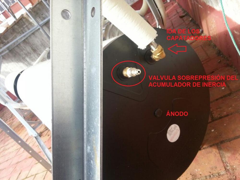

Bienvenido al foro Zanglus, me parece muy interesante que un profesional de la fontaneria diga esas cosas.
En el primario montan la famosa válvula de presión-antirretorno que se suele usar en los termos eléctricos, que es mucho mas barata y mas rápida de montar que una válvula de presión solar y un antirretorno apto para altas temperaturas. Ya las pagará el cliente en las revisones obligatorias para mantener los "20 años de garantía".
La misma válvula la montan en la entrada de agua fría de la red por el mismo motivo, aunque aquí si puede durar más, ya que sufre menos al no haber sobretemperaturas.
El primario, con 3 placas y siendo forzado, no lleva ni un misero vaso de expansión, así es mas barato, menos trabajo, y mas mantenimiento por perdida y sobrecalentamiento del fluido solar. Ya lo pagará el cliente, si quiere que el equipo rinda algo tras el primer recalentón del verano.
En lo del aislante, al menos los que yo he visto, montan uno muy peculiar con el núcleo negro y el exterior blanco. No tiene serigrafiada la marca, pero he visto fotos aquí de equipos con algunos años en el que ese aislamiento está totalmente deteriorado.
En la foto que adjunto se vé una válvula que supongo es de presión del secundario, pero realmente no sé lo que es.
Archivo adjunto 11397
Adjunto otra foto, donde edito cada elemento, pero casi todo son suposiciones, ya que en su página web no hay datos reales de este equipo poniendo el modelo exacto. He supuesto que lleva 3 circuitos.
Primario, formado por placas y doble envolvente(podría ser un serpentín, pero por no llevar vaso de expasión me inclino mas por la envolvente).
Secundario, donde se acumula el agua que calienta el primario, pero es un acumulador de inercia. Protección la extraña válvula de la foto anterior.
Terciario(por llamarlo de algún modo), formado por un serpentín que calienta el agua al paso.
