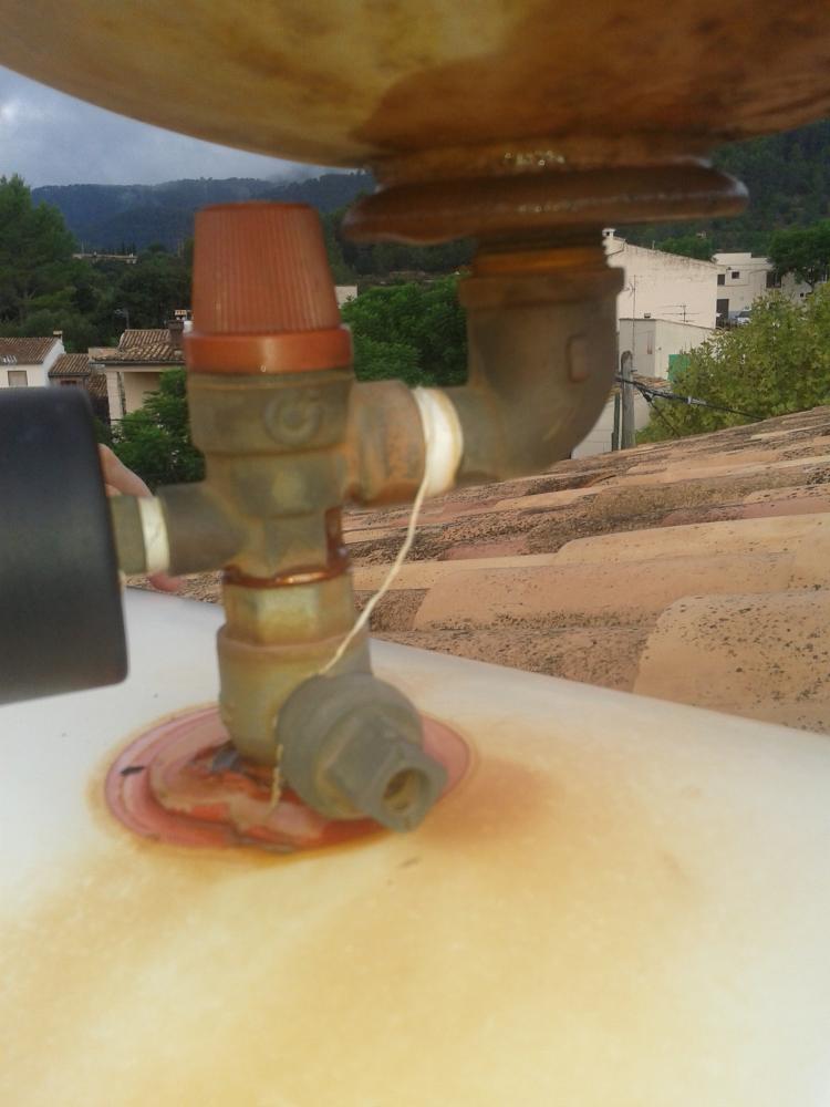

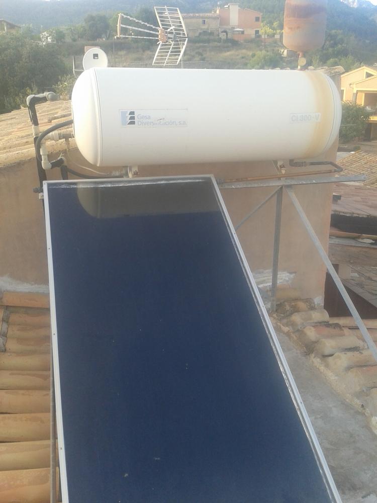

Hace unos 8 años adquiri una vivienda que ya dispone de sistema ACS. Lo unico que se es que tiene un deposito de 300L y que en su dia dispuso de 2 placas. Hara unos 2 años una de estas placas empezo a perder agua y vino un fontanero que nos dijo que "se habia roto" y no se podia arreglar. Bien no se si se podia o no, pero en cuanto le dije que simplemente me lo dejara funcionando con una placa, desaparecio y no volvi a saber mas de el. El sistema sigue funcionando pero mucho me temo que deberia hacerle una actualizacion y a poder ser poner una segunda placa.
Es aqui donde surge mi problematica.
Por un lado desconozco este mundillo y a todos los tecnicos a los que les comento actualizar el sistema al ver mi desconocimiento optan por o...... "Hay que cambiarlo todo".....o por...."es demasiado viejo"......y a lo sumo....."quiza pueda salvar algunas piezas"............todo esto sin subir siquiera al tejado y mirarlo de cerca.
De ahi mi pregunta: ¿Que sistema tengo? y por otro lado ¿me interesa actualizar o realmente seria mejor cambiarlo?
Muchas gracias y espero que me podais ayudar a buscar la mejor solucion posible.
Adjunto fotos:
Saludos desde Mallorca.

Para valorar si merece la pena añadir una placa mas habria que ver en que estado está tu equipo, y que tipo y marca es. En segunda mano he visto algunas veces placas a buen precio, ahora el envio a las islas te puede costar mas que aquí en la peninsula.
Si aún conservas la vieja placa, se prodría ver y valorar si es reparable o no.

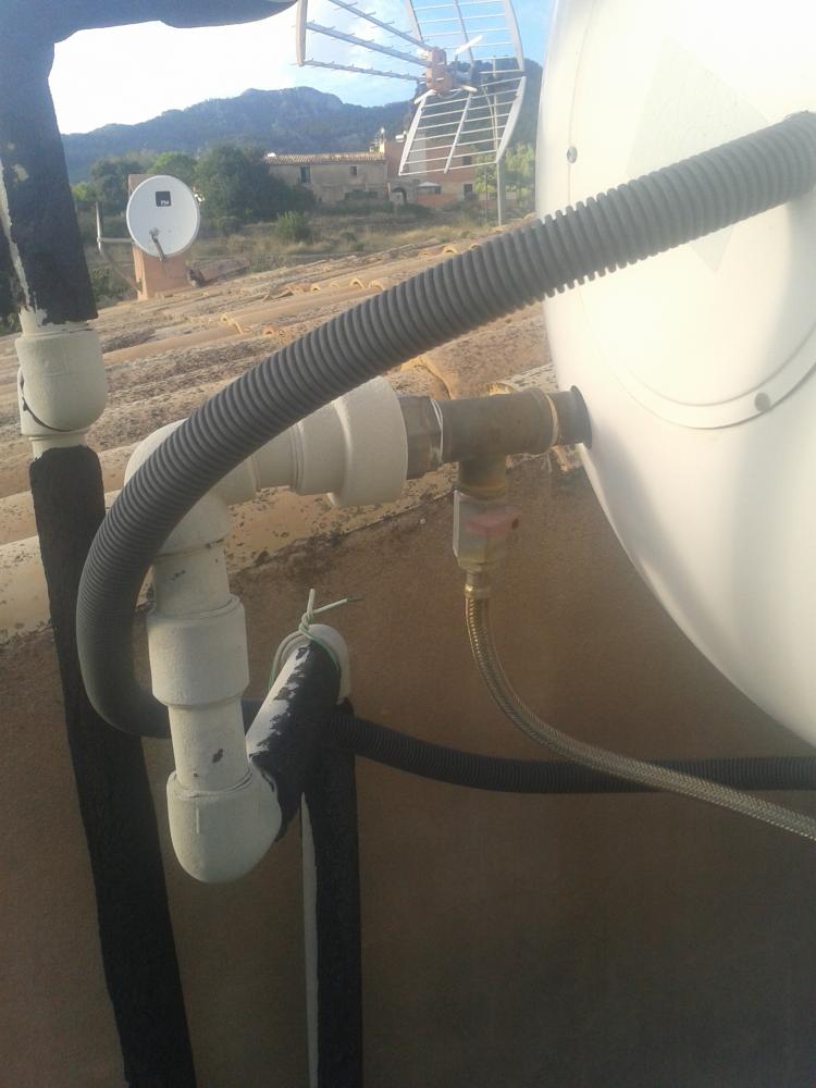

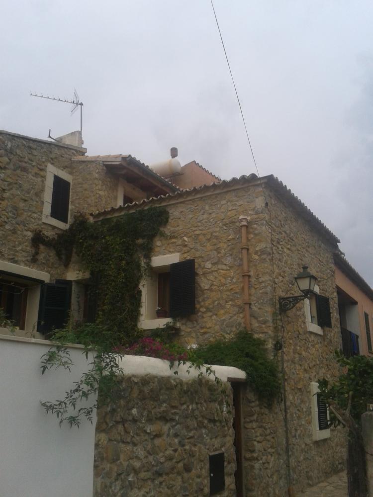

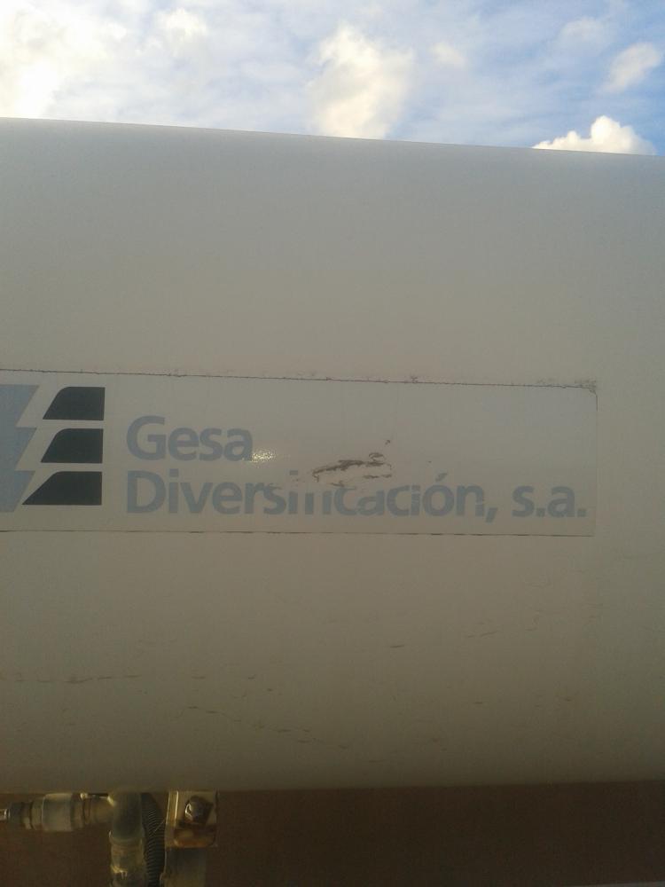

La marca del equipo la desconozco, lo unico que puede leerse ien grande es un letrero de "Gesa Diversificacion". He buscado por todos lados a ver si encontraba alguna chapa identificativa y nada.
La idea es conseguir 2 placas nuevas. La vieja se la llevo el fontanero supongo que a desgüace.
A ver si consigo subir un par de fotos:Archivo adjunto 11218Archivo adjunto 11218Archivo adjunto 11218

no se ve muy bien pero esta en el tejado sobre una plataforma

Re: ¿Que sistema tengo? ¿Me interesa actualizar o sería mejor cambiarlo?
Hola de nuevo.
Primero.- Secesito saber como es la calidad del agua de tu zona, sobre todo si el agua es dura.
Segundo.- ¿te han cambiado alguna vez el ánodo de magnesio? Es el elmento que protege el acumulador de la corrosión interna.

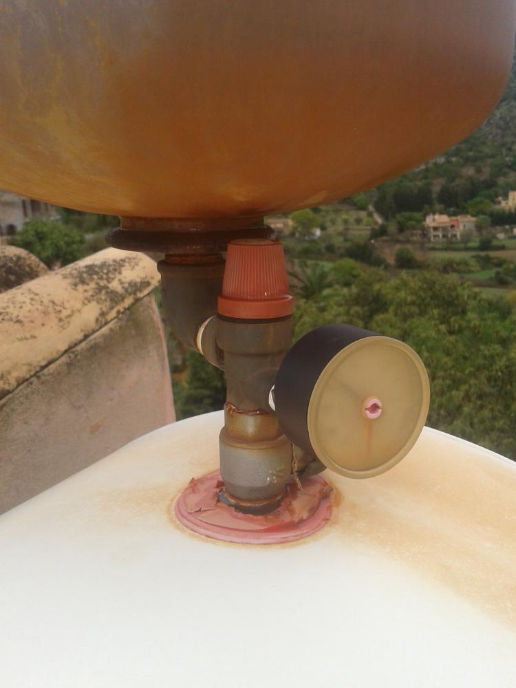

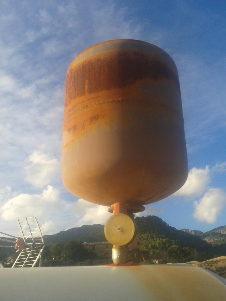

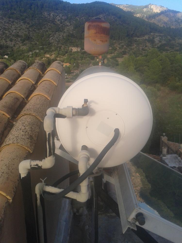

El vaso de expansión está mal ubicado y por la pinta que tiene debe estar inservible. El vaso se debe colocar en la parte mas fría del primario, para proteger la membrana interna de sobretemperaturas. En tu caso, te lo han colocado justo en el punto mas caliente.
Y además da la sensación de que está conectado a la salida de la válvula de presión, con lo cual no trabaja, solo recibe las descargas a alta temperatura del fluido solar cuando no puede contener la presión. Cuando puedas, saca una foto mas cerca de la zona que te marco en rojo en la siguiente fotografia.
Archivo adjunto 11234
Si nunca te han limpiado el depósito internamente, y cambiado el ánodo de magnesio, es lo primero que hay que hacer. El depósito es el elemento mas caro del equipo, si no está en buenas condiciones todo lo demás sobra en tu caso.
Tambien necesito saber como eres de manitas en fontaneria. Si el trabajo de mejora lo haces tú podría valerte la pena, si lo tienes que pagar, es muy arriesgado.

La calidad del agua es pesima, mucha cal. Como he comentado no hemos hecho mantenimiento alguno mas por lo que comento anteriormente, a la que vienen a verlo lo unico que pretenden es vender un equipo nuevo por lo que lo del "anodo de magnesio" no se ha cambiado.

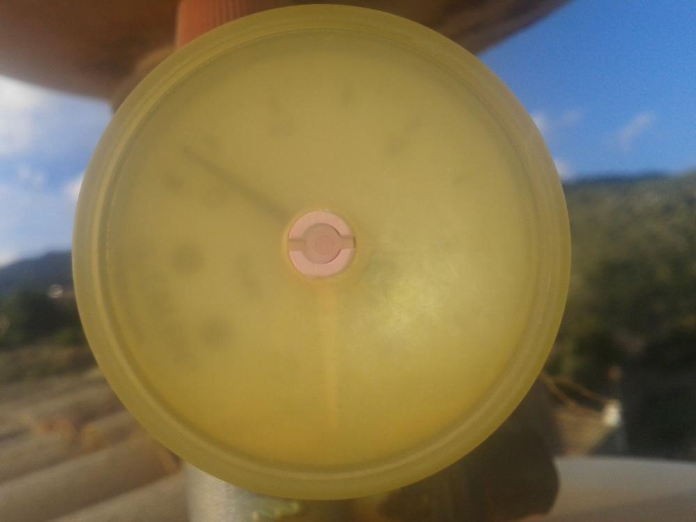

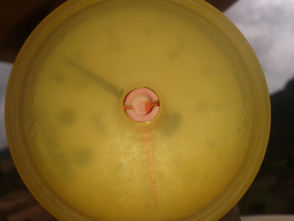

Comentas que el "vaso de expansion" deberia estar en la otra toma del deposito que es por donde entra el agua fria supongo. ¿como puedo comprobar si esta inutilizado o no? he intentado ver que marca el manometro pero el cristal esta opaco por el sol. Ahora subo y le hago otra foto de cerca a la zona de la valvula de presion.
Enfontaneria no soy un crack pero tengo un amigo que algo sabe y le podria pedir echarme una mano.
Archivo adjunto 11235
