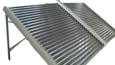

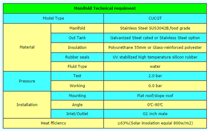

Hola buenos días Cainfoxy, comentarte que yo ya he visto varios equipos como lo que estas mostrando, lo que yo he visto todo el circuito es sin presión, por lo que veo en la tabla de características del colector trabaja a 0 bar de presión así que dudo que sean Heat Pipe.
Los que yo he visto llevan un acumulador vertical tipo hoya y muy grande. Deberías de dar información sobre el acumulador que dispones o que tienes pensamiento de colocar.
Si el circuito es sin presión la única forma para que tengas presión en ACS es colocando un grupo de presión con presostato, decirte que deberás colocar una válvula mezcladora antes por que en verano vas a "achicharrar" la bomba, puesto que tendrás una temperatura superior a 70ºC y antes de la mezcladora deberás colocar una antiretorno para que no se te desborde el acumulador por el llenado que se pudiese hacer por la conexión de agua fría de la mezcladora.

Muchas gracias por tu respuesta, si, tienes razón, son sin presión, y no, no tengo aun ningún acumulador previsto. Intentaré dibujar un esquema y lo subiré para que me digáis si vale.
