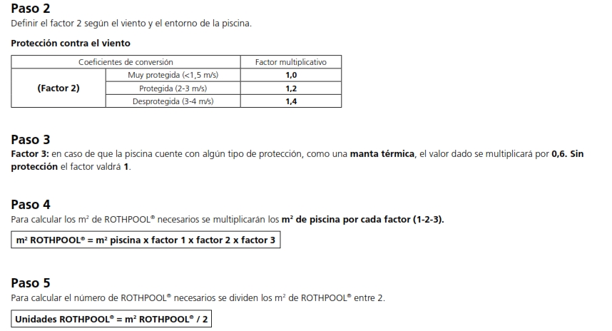

Para dimensionar mira esto:
Archivo adjunto 10946Archivo adjunto 10947

Por los coeficientes de esas tablas me saldría 1*1,4*0,6= 0'84 y que suponen 21m2 de paneles.
Según esto me quedo bastante corto con los 14,4m2 que había estimado... Que sólo son el 0'58.
¿Para cuantos grados de incremento de temperatura son esas tablas? Yo no soy muy ambicioso con el incremento, me bastarían 4 o 5 grados incluyendo el efecto de la manta. Espacio tengo, quizá puedo empezar con lo previsto medir resultados y si es necesario añadir paneles.

El dimensionamiento se hace para que la piscina tenga 27ºC,es la temperatura optima para bañarte.
Lo que tu pusiste como superficie valdría para paneles planos de fabrica, de los que pueden llevar y anticongelante, y para estos una regla empírica seria que la superficie de panel sea 50% de la superficie de la piscina. Para paneles de piscina, de plástico, esta superficie se incrementa mas.
Si pones la manta para cubrir la piscina te ayudara bastante.
Y si, puedes empezar como dices, con la superficie que tenias pensado y, si es necesario, aumentarla.

Ok donc, como suele estar a 21-22 creo que 27 estaría de lujo, incluso me valdría con un poco menos. Creo que empezaré con unos 15m2 de superficie de captación. Aunque tengo que hacer un primer panel 'piloto' para decidir qué soporte voy a utilizar (probablemente listones de madera tratada en autoclave) y esto confirmará la medida final de cada panel.
