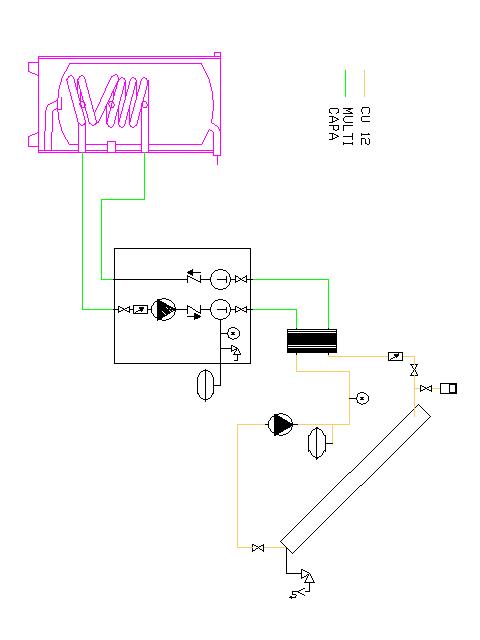

Hola de nuevo,
Creo que entiendo el concepto, quedaría algo así no?
Archivo adjunto 10956
Añadiendo el disipador estático en la parte superior de las placas, los he visto y me gusta como van, alguna marca en concreto que me recomendéis?
Visto esto me surgen unas de dudas:
Respecto a la válvula mezcladora, si taramos la válvula mezcladora a 90º p.ej., y el sistema en un día de verano absorbe mucho calor, no dejaría el paso de caliente casi cerrado quedando el sistema en bucle sin bajar la temperatura de la placa?
En caso de interrupción del suministro eléctrico, el circuito primario 2 se vacía por el sistema drain back, pero al primario 1 que le pasaría?, con el disipador estático podemos garantizar que no haya reventón de la placa?
Existen intercambiadores de placas y vasos de expansión aislados? tengamos en cuenta que este sistema lo tendré que montar en la intemperie y no quiero tener perdidas de calor exageradas.
Supongo que la bomba del circuito primario 1 la tendré que encender cuando funcionen las bombas de circulación forzada del sistema solar no?
Muchas grácias y un saludo
Re: Problema con primario de instalación solar
Hola
1.-En verano, si o si, tendrás que disipar la calor, excepto si utilizas drain back en un solo circuito. Tendrás un excedente de un 80% o más de insolación. Pero el problema que tendrás es como hacer que no excedas los límites del tubo.
En lo que te propongo no de utilizaria drain back en ningún circuito (solo tendría sentido en el circuito 1, pero no tendrás espacio). En el 1, deberás poner los disipadores estáticos. En el dos no hará falta.
2.-En un circuito actúan antes de reventar los siguientes sistemas por orden de actuación: disipadores, vaso de expansión y valvula de seguridad. Si están bien dimensionados los disipadores no te actuará nunca la válvula de seguridad, a no ser que haya avería. Todo esto lo correspondiente al circuito 1, claro.
3.-Si lo pides te suministrarán los aislantes del intercambiador. El vaso de expansión prácticamente no tendrá pérdidas porque no circula el liquido. Con aislar el manguito sería sufuciente. Puedes además forrar el vaso con un aislante.
5.- Las dos bombas actuarán en paralelo con la señál de la centralita. Le puedes añadir a la del primario 2 el termostato que te corte, si fallara la válvula termostática o el retorno ya fuera excesivo, la corriente de la bomba si llegara a una temperatura límite.
A tu esquema le faltaría la termostática.
La solución de cual habláis va ha dar problemas. Por que? Tu tienes tubo de multicapa de 16. Este lo vas ha enganchar al intercambiador de placas y al deposito. Lo que pasa es que para tener caudal y no estrangular el paso del agua necesitaras tubería de 25, algo que tu no tienes. Ademas las conexiones del intercambiador son de 3/4" , 1" (hay y mayores), lo que corresponde a una tubería de 25.
Otra cosa, la valvula mezcladora se pone a la salida de ACS y se tarara a una temperatura de 45-50º( depende de gustos). El drain-back es un sistema que no se puede integrar en otros sistemas solares.
Algo mas, el intercambiador se puede aislar, pero el vaso de expansión no se aísla y tampoco la tubería que une el vaso con la tubería principal, exactamente por el motivo que el liquido tiene que entrar lo mas frio posible para no dañar a la membrana del vaso y el vaso, su propósito, tiene que enfriar el liquido no mantenerlo caliente.
No digo, que empezaste con un drain-back y llegas a un forzado con intercambiador de placas que va encarecer bastante la instalación.
Las curvas del tubo de multicapa son suaves o muy cerradas? Porque si son suaves yo intentaría lo que te he dicho. La tubería para un drain-back es de 10 o 12, algo que no se va doblar fácilmente.
En un trabajo de mantenimiento fui a una casa que tenia un drain-back, con deposito en la buhardilla, que era habitable, es verdad no era habitación de matrimonio era un estudio, pero no molestaba a nadie el deposito.
Date cuenta que las bomba (o la bomba, depende de fabricante), que están acopladas al deposito trabajaran cuando haya sol y el ruido es insignificante.

1.-No puedes decir que va a dar problemas con este tubo si no se hace un cálculo de pérdidas de carga del conjunto. Las variables serán: que sea correcto caudal y velocidad del fluido correspondiente a los intercambiadores (placas, intercambiador, serpentín o tank in tank...), potencia de la bomba para conseguirlo, pérdidas de carga del sistema.....Posiblemente, para un funcionamiento óptimo, la velocidad y caudal de cada uno de los dos primarios serán diferentes. Evidentemente, si no da el cálculo, no será efectivo. Pero en ningún momento se puede afirmar esto sin estos cálculos que te puede hacer cualquier calefactor experimentado. Ahora se está barajando una hipótesis. Después viene el cálculo para corroborarlo antes de iniciar el montaje.
2.-"la válvula mezcladora se pone a la salida del ACS...." Una vávula mezcladora termostática se pone en cualquier instalación que la requiera. Una de las muchas aplicaciones es la que tu comentas. Y hay infinidad de modelos, temperaturas, etc.
3.- De momento se están buscando alternativas al problema surgido, antes de hacer nada más. Después de muchos cálculos se optará por la mejor opción calidad precio

Mira, creo que te estas liando bastante y además te desanimas. Te quedan algunos 20m de tubería multicapa? Yo, en tu lugar, engancharía algún tubo de multicapa con un manguito con anillo de compresión, para que necesitas solo unas llaves, y empezaría en probar como se mueve el tubo al cambiarlo. Si resulta fácil, cambiaria los tubos de multicapa.
Otra cosa, cual seria el problema si la placa tendría 135º? En forzados normales esta temperatura se llega ha superar y no pasa nada si tienes bien dimensionado la instalación. El drain-back precisamente para esto ha sido desarrollado, para que el liquido no llegue a temperaturas de ebullición, evaporación y de congelación.
Otra opción seria poner los tubos por el exterior de la casa, bien aislados.
Porque hablas de 2 paneles, cuantas personas sois en casa?

1 - La immediata, barata pero menos eficiente, instalar un termosifon, esta la reservo para cuando falle todo lo demas.
2 - Instalación de un sistema con drain back con el disipador estatico, esta opcion me plantea las siguientes dudas, si se vacia el sistema, las placas vaciaran por la ida del circuito, y si este esta en pleno apogeo, tubo al carajo, por el retorno no tengo la proteción del disipador, no si esto lo solucionaría con un sistema forzado normal en el que el agua caliente vaya hacia el acumulador por el retorno, pasando por disipador, si fuera necesario, siempre.
3 - Instalar un tubo nuevo en exterior y instalar el sistema que me de la gana, esto supone obras y follon otra vez en casa, esta solucion siempre la puedo realizar en caso de reventon del tubo multicapa, es decir la opcion 2 y si va mal pasar tubo nuevo.
Como lo veis?? Hacia donde tirarias??

Mira, léete esto, si no sabes ingles tradúcelo con el Traductor de Google:
Large Drainback Water Heating Syste
Es verdad que las altas temperaturas se encuentran en los primeros metros que salen de los paneles.
A lo mejor, siendo drain-back, si que vale poner desde la salida y entrada de panel unos 2m de Cu y después multicapa. Sin poner disipador estático.
Hay termosifones que llevan anticongelante en la proporción adecuada para no congelarse el liquido en los paneles.

Hola de nuevo,
Ante todo quiero agradecer una vez más vuestro apoyo y vuestras soluciones, me han ayudado muchísimo.
Este fin de semana nos hemos estado estudiando y valorando el tema en casa y comentando con mi mujer que a la mejor solución era la de pasar un tubo nuevo acorde con las necesidades del sistema que queramos montar, no queremos sufrir el resto de la vida por si se va a reventar el tubo del sistema solar, quiero poder montar algo que una puesto en marcha solo tenga que preocuparme para los mantenimientos y demás.
Nos queda pendiente rebozar la fachada, por eso el echo de hacer la regata y pasar el tubo por fuera no sera tan complicado ni traumático, implica 5 metros de tubería encima de teja y 4 metros de tubo empotrado en la fachada, se notaran mucho las perdidas de calor?
He visto que casi todos los sistemas drain back requieren un tubo de 12 mm y los forzados de 15 mm, de media en las marcas que e visto, alguien sabe el porqué? no drenaría mejor un tubo mayor? es mas curiosidad que otra cosa ya que montare exactamente el que me recomiende el fabricante del equipo por el que me decida.
He estado viendo equipos de Domusa, Junkers y Tifell, he visto que usan Inox en el acumulador otros vitrificado, por norma el Inox es mejor que el acero vitrificado o si este es de calidad no importa tanto? Alguna marca a recomendar?
carles_lleida
Ojo, a lo mejor eso no es muy bueno para la estructura de la casa. Quizás lo puedas pasar por la cámara de la vivienda, sin tener que hacer esa regata que estructuralmente no es nada buena.
carles_lleida
Y por que no bajo la teja???
carles_lleida
Por que ha de notarse?, simplemente has de poner el aislamiento que corresponda.
Estructural-mente no se va a notar, es una pared de piedra de 60 cm ancho que no aguanta nada, solo es cerramiento, al hacer la rehabilitación, montamos un esqueleto metálico interior que aguanta toda la estructura, no creo que una regata de 10 x 10 sea significativa para esa pared.
Lo de bajo teja supongo que puedo deshacer un par de canales para pasar un tubo bajo cada uno. Con 4 tejas nuevas solucionado, y no queda tan expuesto.
Que cantidad de aislamiento es la adecuada para tubería de primario solar en exterior?, clima relativamente frío cerca pirineo leridano. Supongo que tendrá que tener protección UV, no?
Un saludo!
Carles
En el exterior, si hace frio yo pondría de 35mm y claro, con protección anti-UV.
Cuando metes los tubos intenta no tener curvas cerradas, si las hay, que sea suaves, eso es para la tubería drain-back.
Lo de que porque tubería de 10 o 12, es que en los sistemas que el liquido se queda en el serpentin del deposito y el aire en el panel, es mas fácil empujar aire por una tubería pequeña que por una grande.
