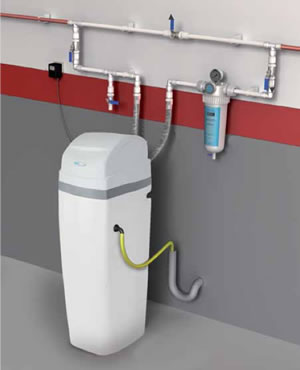

...//... a veces viene con depositos de tierra y siempre viene con mucha cal. ¿Tengo que tener alguna precaución al comprar el equipo o al hacer la instalación?
una imagen mejor que mil palabras...
Archivo adjunto 10936

En lo primero,no pasa nada si el termo esta por encima del termosifón. El agua caliente sube, es igual como funciona un termosifón.
En lo segundo, antes que el agua entre en el deposito,tienes que poner filtros antical y filtros para limpiar el agua de tierra.

Una cosa, esta agua que tu usas, del pozo, en tu casa, no tienes instalados filtros, la usáis así?
Porque si tienes filtros instalados, te enganchas con el termosifón justo después de los filtros.
