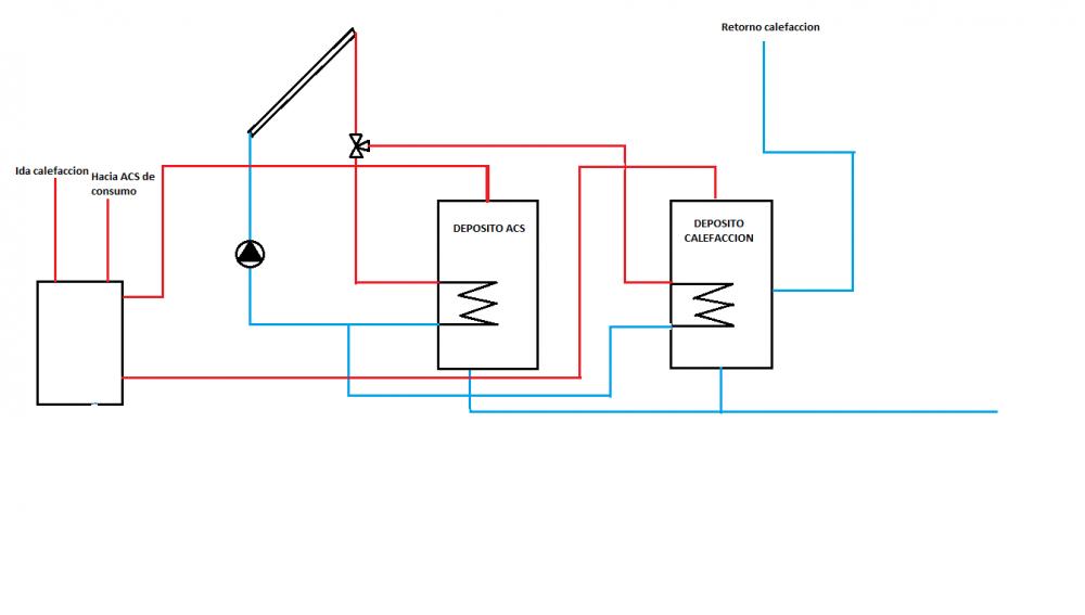

    Mira, te pongo una esquema:
    Como tienes caldera con acumulación y dos bombas, eso te ayudara.
    Cuando se cargaran los depósitos, desde la centralita solar le das que caliente primero el deposito de ACS y después el deposito de calefacción.
    Desde la salida de ACS del primer deposito entras en la caldera por la entrada agua fría sanitaria, y de la salida de agua caliente sanitaria de la caldera se va al consumo. A la caldera le pones una temperatura de consigna para ACS. De esta forma, si el agua que entra en la caldera esta por debajo de la ACS de consigna la caldera entrara a calentar, si no, la caldera no trabajara.
    Desde del segundo deposito, el de calefacción, desde la salida de agua caliente, entras en la caldera por el retorno calefacción. El retorno calefacción que viene desde el suelo radiante lo llevas al deposito para calefacción a una toma mas o menos mediana del deposito. A la caldera le pones la temperatura de consigna para calefacción. De esta forma si el agua esta por debajo de esta temperatura, la caldera entrara a calentarla, si esta por encima, la caldera no trabajara.
    Para el verano yo no pondría la resistencia, 4 paneles calentaran los casi 450l de ACS que tienes(300l del depósito solar + 130l del deposito de la caldera). Subirás la consigna del deposito solar de ACS, de esta manera calentara mas este deposito y te aseguras tener ACS.
    Si todo que te he dicho ya lo tienes instalado, por el problema que tienes, o hay una valvula que no funciona o la caldera no esta bien configurada.

    hola donc. te comento me dices que la toma de la calefaccion se hace desde el acumulador de calefacion a el retorno de calefaccion de la lacaldera, y yo lo tgengo montado de otra manera, que es desde el acumulador a la entrada de agua de la caldera directamente haber si es esto lo que tengo mal ya casi lo tenemos muchisimas gracias por el esquema y tambien por tu ayuda.

    Vaso de expansión de 20 no hay, es de 18, 24, 35.
    De cual hablas, del solar? Si es el solar necesitaras uno de 35l y tarado a una presión con 0,3bar menos que la presión de trabajo. Es decir si la presión en instalación la tienes en 2 bar, el vaso debería estar tarado a 1,7 bar.
    Si lo tienes instalado como te he dicho entonces:
    1. Quitas la resistencia eléctrica que no la necesitas.
    2. Tampoco necesitas el baypass.Con 4 paneles, en verano calentaras los casi 450l que tienes. Es en verano cuando podrias necesitar el baypass. Y de esta manera solo se calentaran los 300l del deposito solar.
    3. Hay que revisar la valvula de 3 vías, poner las consignas de ACS de la caldera y del deposito solar. También poner la consigna de calefacción de la caldera.
    No has dicho si tienes la caldera con el kit de suelo radiante o no? Si no tienes el kit, tienes una mezcladora antes del suelo radiante?

    Si quieres poner el bypass, este se pone para el verano, para que corte la entrada hacia la caldera y dejar que pase el agua del solar directamente hacia el consumo.
    De la centralita solar pones para calentar primero el deposito de ACS, el que te lo he marcado en el dibujo. En verano subes la consigna del deposito solar a 65. Hasta que este deposito no tendrá 65º, la válvula de 3 vías no cambiara para dejar pasar el liquido solar por el segundo acumulador. Si no pones el bypass, el agua del deposito solar va a pasar al deposito de la caldera calentándolo. Así que hasta que el deposito solar llegue a 65º, y el agua del deposito de la caldera se calentara a 65-70º. De esta manera tendrás 450l de agua caliente. Si en verano tendrás 2-4 días de lluvia o sin sol (poco probable, pero se podría), y el agua del deposito de la caldera no tendrá mas de 45º, entonces entrara la caldera en calentar esta agua.
    Si pones el bypass, tendrás que cerrar la llave que va hacia la caldera y abrir la otra llave que dejara pasar el agua directamente hacia el consumo, de esta manera tendrás solo el agua del deposito solar calentada. De este modo tendras que estar pendiente si en los días sin sol, el ACS se calienta a la temperatura deseada. Porque si no, hay que abrir el bypass para que el agua pase por la caldera y calentarla si hace falta.
    En la temporada de calefacción, no se si en tu centralita se podría cambiar cual deposito seria primero en calentarse, de esta manera cambiarias que primero se caliente el deposito de calefacción, con una consigna de temperatura de 55º y después se calentaría el deposito de ACS. Si no se puede, bajas la consigna del solar a 45º, y cuando se pasa de esta temperatura, la valvula cambiara para calentar el deposito de calefacción. La consigna de la temperatura de la caldera seria 55º.
    Al final es trabajar con las temperaturas para conseguir lo máximo de la instalación.
