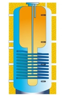

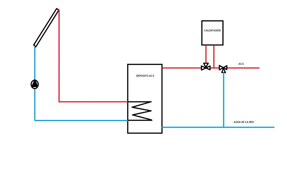

Mira, te pongo dos esquemas de como seria la instalacion con tank-in-tank y solo ACS.
Archivo adjunto 10809 Archivo adjunto 10810

ahh excelente, gracias! me quedo muy claro! nada que ver lo que yo pensaba. Y tienes un esquema de deposito de inercia? Existe mas de una configuración para deposito de inercia?

El tank-in-tank,es una variante de deposito de inercia.
Un DI puede ser sin serpentin,con un serpentin,con 2 serpentines,especiales del tipo Buderus,Oskar.
Un DI esta construido por dentro de tal manera que el agua se estratifique bien,y poder sacar agua a diferentes temperaturas sin que dentro los diferentes estratos no se mezclen.
En un deposito normal de ACS,el agua se estratifica de forma natural,agua caliente arriba,agua fria abajo,pero no tiene ningun elemento de construccion especial por dentro,para mantener el agua a diferentes temperaturas.
El objectivo de un DI es que tengamos agua bien estratificada,a diferentes temperaturas,para poder sacar mucho tiempo agua caliente sin la necesidad de encender la caldera.
