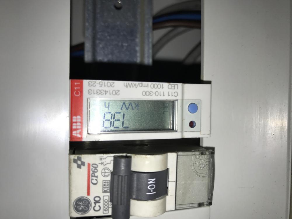

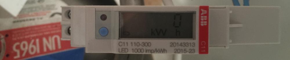

Hola a todos/as, es cierto que llevamos bastante tiempo sin aportar noticias de nuestros equipos, deciros que el mio (Energy Panel Thermboil 250) lleva ya mas de un año conmigo y estamos contentísimos con el. No ha habido ninguna incidencia ni mantenimiento sólo que nunca nos falta agua caliente en casa hagamos lo que hagamos. Os envío fotografías del medidor de consumo que instalé por si os son de ayuda. La primera es del 13 de de Febrero de 2016, la segunda del 23 de Febrero de 2017.Archivo adjunto 16276Archivo adjunto 16277
