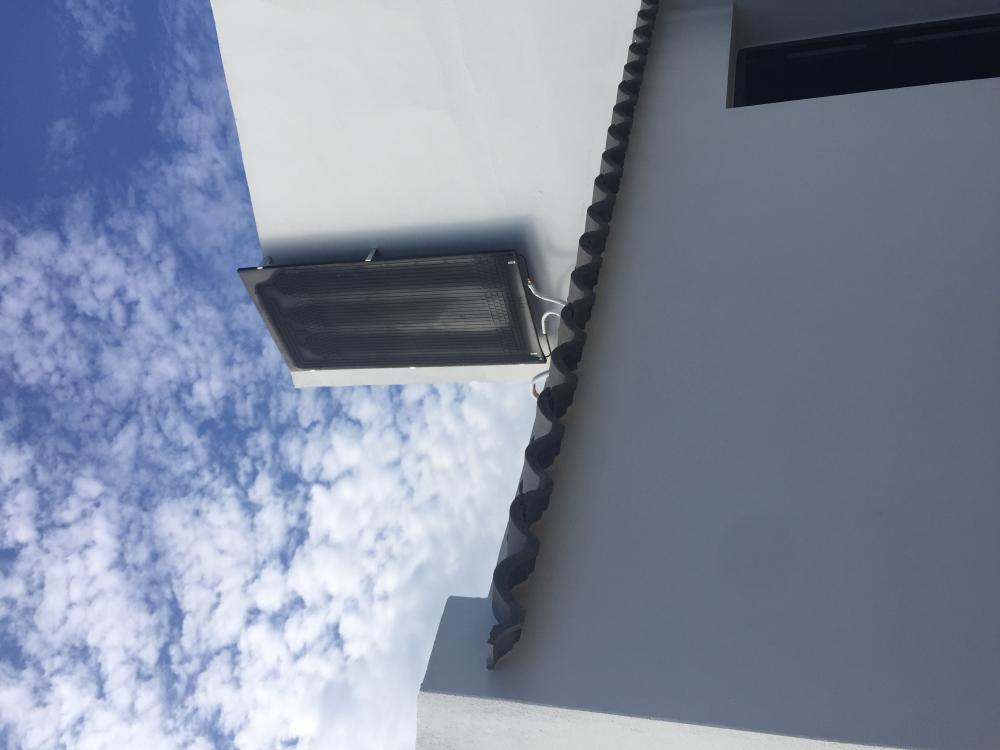

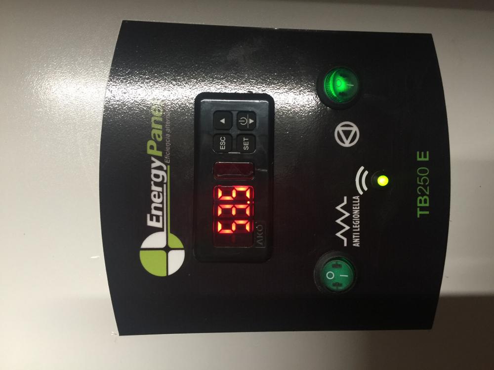

Hola, soy nuevo en el foro y tengo instalado un equipo Termboil TB250 voy a comentaros mi experiencia por si os sirve de ayuda a la hora de decidiros a uniros al sistema de ACS termodinámco. En primer lugar deciros que vivo en una casa aislada en Don Benito (Badajoz), somos 2 personas en casa y teníamos un termo de butano que consumía una botella y media al mes aprox. de media con el problema añadido de que tengo que transportar yo mismo las botellas ya que no hay reparto hasta mi casa. Tras mucho investigar sobre los sistemas de ACS renovables me puse en contacto con Energy Panel y me informaron detalladamente de sus productos y me decidí por este sistema. No puedo dar datos económicos de instalación ya que lo he instalado yo mismo (tengo una empresa de instalaciones) lo cual me llevó unas 3 horas de trabajo incluyendo el montaje del panel y las conexiones hidráulicas, (la instalación mas sencilla imposible) y desde entonces tenemos agua caliente al instante y a la temperatura que queremos MEJOR IMPOSIBLE!! Según he visto en el foro estáis haciendo mediciones de consumo eléctrico, yo no las he hecho pero no he notado ninguna diferencia significativa en los recibos de luz hasta ahora, pero acabo de instalar un medidor de consumo para aportaros mas datos por si os son útiles. Concluyo diciendo que es el mejor sistema de ACS que he tenido nunca y llevo muchos años con esto.
Muchas gracias.
P.D. El dia que hice las fotos hacía 5ºC
Archivo adjunto 14212Archivo adjunto 14213Archivo adjunto 14212Archivo adjunto 14213
