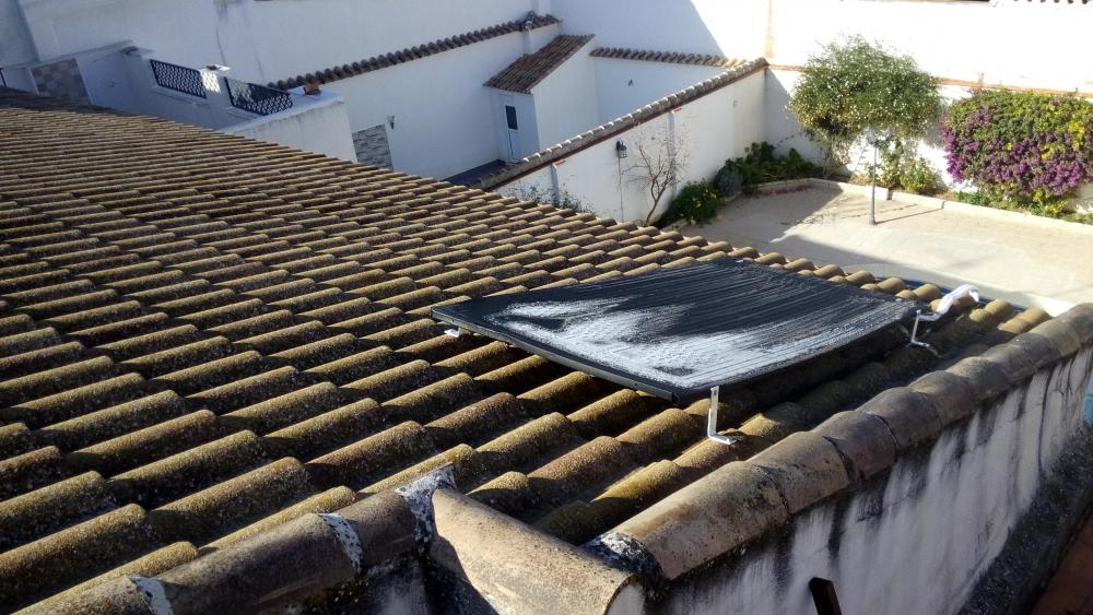

Resulta que hoy a las 14:00 tenía el compresor funcionando y había un día soleado con 20ºC en el exterior, sin embargo el indicador de consumo me decía que estaba gastando 450 W. Me imagino que esto no debe ser normal, porque anoche a las once de la noche, con mucho más frío, me indicaba un consumo de 370W.
He subido al tejado a ver el panel y me lo he encontrado congelado (a las 14:00 horas) adjunto fotos. Me imagino que eso no es normal y que algo no debe estar funcionando bien. Voy a ponerme en contacto con la empresa instaladora.
¿A ti no te habrá pasado nada igual?

Es un tema que te iba a comentar, te voy a poner un ejemplo aunque los grados que pongo no son los reales pero es para que se entienda.
Como sabes el circuito lleva un aceite (el r-141 creo se llama), este a baja temperatura se convierte en liquido (supongamos a -5º) y una vez alcanza cierta temperatura (supongamos a partir de 5º) se convierte en gaseoso que es el que calienta el agua al pasar por el serpentín interior, tras aportar parte del calor al agua se tiene que convertir de nuevo en liquido para poder mandarlo de nuevo al panel para que comience de nuevo el ciclo, este trabajo lo hace el convertidor ayudado por el compresor.
Supongamos que durante la noche o días nublados el aceite o gas tras pasar por el panel alcanza una temperatura de 20º que es con la que se calienta el agua y vuelve a comenzar el ciclo el convertidor y compresor tienen que bajar la temperatura desde 20 a -5º y como hay poca diferencia trabajan más relajado y consumen menos, que ocurre si la diferencia de temperatura es mayor pongamos 70º tras pasar por el panel, pues que lógicamente el consumo aumenta ya que el compresor tiene que aumentar su rendimiento para bajar los grados en el mismo periodo de tiempo.
Al final el consumo es mayor, no.. porque el gas a 20º tardará (por decir algo) 4 horas en calentar el agua consumiendo 390 w, mientras si el gas alcanza una temperatura de 80º tardaría 1 hora en calentar el deposito con un consumo entre 450 ó 500 watios, que el compresor trabajaría algo más forzado... sí pero menos horas.
Con respecto a que el panel te ha creado hielo, me imagino que será la clásica escarcha que suelen tener los coches en invierno con los cielos despejados (las llamadas heladas), en tu caso yo lo veo normal al tener el panel orientado al norte, si te fijas en la foto la mayor parte de la escarcha esta en la parte del panel por donde entra el gas que llega a bajo cero y según va avanzando la escarcha desaparece conforme al panel va calentando el gas, en mi caso no ha llegado a tanto, solo he tenido condensación tienes que pensar que en Málaga y junto a la costa hay menos heladas, aparte mi panel tiene orientación sureste, a mi me lo instalaron con unos 12 ó 13 metros de tubería, no sé a ti porque no, me dijeron que hasta 15 metros sin problemas.

Re: Termodinámica acs, ¿me he equivocado?
Buenas.
Creo que la placa debería de estar orientada hacia el sol, sino funciona mejor la clasica bomba de calor con intercambio al aire.
En caso de no poder instalarla con la orientacion sur, deberias de instalarle un pequeño ventilador en la parte inferior de la placa para mejorar el intercambio de calor con el aire.
De todas formas no te desanimes, el sistema no deja de ser una bomba de calor, y que haya escarcha en la placa significa que puede trabajar a temperaturas bajo cero sin tener que recurrir a la resistencia.
