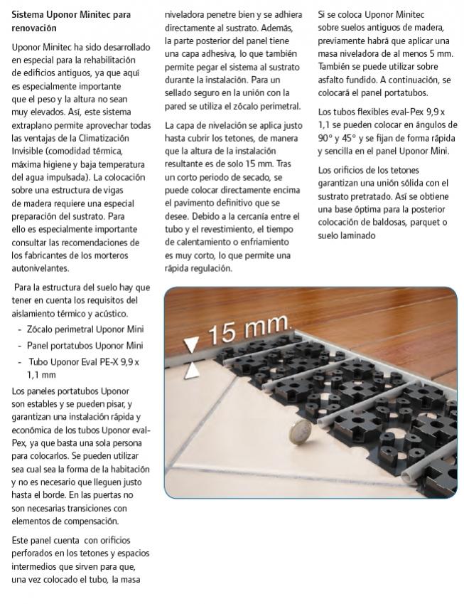

Sobre el suelo radiante,lo puedes poner despues,levantando el suelo, o,poner sobre el suelo ya hecho un sistema de reforma de los fabricantes Uponor,Roth.Eso en sistema humedo(con mortero),pero se puede poner en sistema seco(sin mortero),de estos hay mas fabricantes.Entra en las web de los fabricantes y encontraras mas informacion sobre estos sistemas.

Lo que a ti te construien es el sistema de conductos por donde se transporta el aire frio/caliente en las habitaciones.Para usar una bomba de calor,una de las opciones son los fan-coils.En tu caso, puedes poner los de conductos(aprovechando el sistema de conductos que lo van hacer),o,los del tipo radiador(una buena opcion en este caso serian los de Panasonic).
Si no quieres los fan-coils,para trabajar con la aerotermia,puedes poner el suelo radiante.
Para este tienes mas opciones:
1)Hablar desde principio con el promotor para que lo haga el desde el comienzo de la construccion-no creo que van ha acceder en hacerte caso,motivos varios
2)Le digas que no te ponga el mortero del suelo,que te lo dejen asi,y tu de esta manera te pones en hacerte el suelo radiante-tampoco creo que van ha acceder,tambien por varios motivos
3)Le digas que no te pongan el suelo acabado(tarima,parquet o gres),y cuando recibes el piso te pones en levantar el mortero y te instalas el suelo radiante
4)Le digas que no te pongan el suelo acabado(tarima,parquet o gres),y cuando recibes el piso puedes instalar,por encima del mortero ya hecho,2 variantes de suelo radiante que es para reformas:
a)Uno seria este:
-de Uponor
Archivo adjunto 10618
-o de Roth
http://www.roth-spain.com/files/Suel...ma_Comfort.pdf
b)El otro seria este:
-de Uponor
Archivo adjunto 10619
-o de Schutz
Archivo adjunto 10620
En las paginas de estos fabricantes encontraras mas informocion sobre cada sistema.
Espero que tengas mas claro cada sistema como va.
