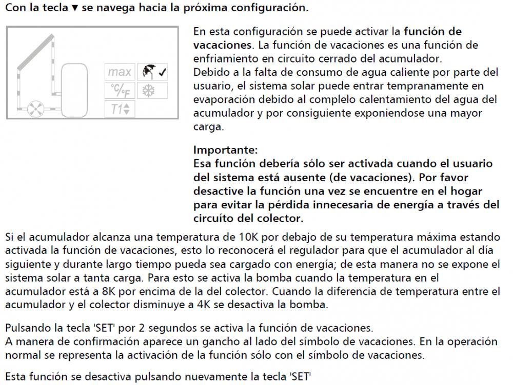

Unos mensajes mas atrás pregunté por donde evaporaba las placas cuando llegaba la temperatura interior del líquido a 130º, antes como tenía el purgador automático abierto, pues era lógico que saliese el vapor por ahí. Esta mediodía cuando he llegado de trabajar he mirado la centralita y he observado como la temperatura del acumulador estaba en la max. programada (65º) con lo que la bomba esta parada y la temperatura arriba en placas ha llegado a 136º, y eso que la max. hoy aqui en Badajoz a rondado los 34º (no quiero pensar cunado pase de los 40º). Ahora el proceso para bajar la temperatura no puede realizarse ya que no puede evaporar, con lo que esa temperatura tan alta permanece durante bastante tiempo ya que la bomba no circula, las válvulas de seguridad no saltan por que la presión lo max que ha llegado ha sido a 3bar.
Pregunto:
¿es malo tanta temperatura?
He puesto el programa vacaciones en la centralita, casi no hay consumo de agua caliente, a ver que ocurre mañana.

De todas formas, si tu consumo de agua caliente es muy reducido, haces bien en activar la función vacaciones, así sometes a menos extres al sistema.

La centralita es la TR0301.
Te pongo el manual
