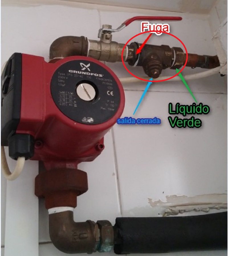

Re: Fuga en ACS de líquido verde
Tu acumulador no está inundado de cal y lodos, como los casos extremos que se ven sobretodo en termos eléctricos. Pero la capa blanquecina que se aprecia en las paredes, y sobretodo en el serpentín, es cal. No es una capa gruesa, pero hay cal. Por eso te comenté lo de usar agua un poco acidulada, pero si nadie responde a esto para asegurarnos, mejor no lo hagas.
Si las manchas del fondo no son óxido, mejor aún, entonces tienes acumulador para muchos años más, pero es lo que me pareció a mi viendo las fotos. Si estás seguro de que es un poco de lodo húmedo, cierra y listo. Cuando sepamos que producto y que precauciones hay que tomar, retomas el tema, aunque sea dentro de 4 o 5 años, cuando revises nuevamente el estado del ánodo.
Por cierto, en el fondo parece que se vé una toma con un tapón, creo que es la toma de vaciado y limpieza. Mira por debajo del acumulador, aver si el tapón está accesible. Te puede facilitar futuras limpiezas. E incluso poner una válvula de corte y un tapón de cierre para asegurar el hermetismo cuando no se use.
Respecto a la bomba. La de Ebay, olvidate, eso no sirve para nada, es poco más que un juguete. Yo tengo una bomba solar, un poco mas potente que la tuya, y eso tampoco vale, es sólo para recircular.
Y lo otro lo veo excesivo para usar sólo de vez en cuando. Te en cuenta, que con el nuevo vaso, y cerrando el purgador automático después de la purga del circuito, tus pérdidas van a se mínimas o nulas.
Si quieres hacerte una bomba de poco uso y económica, compra en el Leroy una bomba de esas de sulfatar las plantas que llevan un bombín como el de la bicicletas. Tienen una de 5 litros que vale sobre 12 €. Le quitas el manguito de sulfatar y le pones un latiguillo largo de fontaneria que le venga bien, y una llave de corte. Igual tienes que meter un adaptador intermedio plástico, o usar un pegamento fuerte para que en la unión no haya fugas y sea robusta. Con eso le puedes meter hasta 5 litros de fluido solar con una presión de al menos 2 bares. Yo tengo una, pero está un poco estropeda, cuando tenga un rato le hago una prueba de presión.
La bomba es parecida a esta, la de 5 litros Piezas de elastmero de poliuretano para uso industrial de la marca AESPUR
Por unos 20€ puedes tener una bomba para usar ocasionalmente.

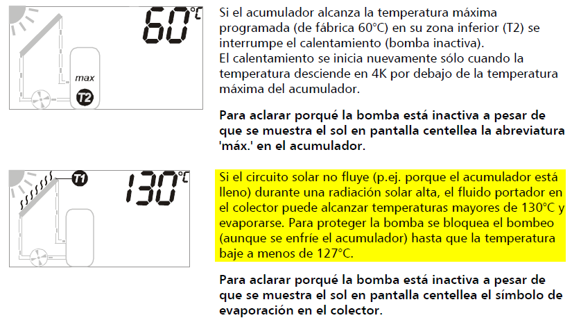

Me ha surgido una duda al leer el manual de la centralita:
Se supone que teniendo cerrada la llave que está antes del purgador automático, el primario queda "hermético" con lo que la presión que le hayamos dado se mantendrá en estado normal, solo se modificará cuando suba la temperatura, bajando de nuevo al enfriarse, me imagino que puede haber alguna diferencia, pero esta deberá ser mínima.(si me equivoco me corregís).
Según el manual hay momentos ( cuando no se utiliza el agua caliente, cosa que sucede bastante ahora en verano, alcanzando temperaturas muy elevadas aquí en Badajoz) en los que debido a la temperatura y por seguridad se evapora......y pregunto ¿por donde?....con lo que entonces se pierde el liquido y habría que estar reponiendo cada cierto tiempo.
Archivo adjunto 10771
La presión por evaporación se elimina por la válvula de presión de primario.
Menos mal que cometieron el fallo de dejar el purgador abierto, porque cuando el vaso no pudiera absorber mas dilatación, el exceso de presión te hubiera originado alguna fuga. Y es mas que probable que la fuga que tenias junto a la bomba se debiera a esto, si el purgador estaba fallando.
Y en el secundario se supera fácilmente los 8 bares, en cuanto el equipo empieza a calentar y no hay consumo de agua caliente, algo muy habitual si los dos miembros de la pareja trabaja.

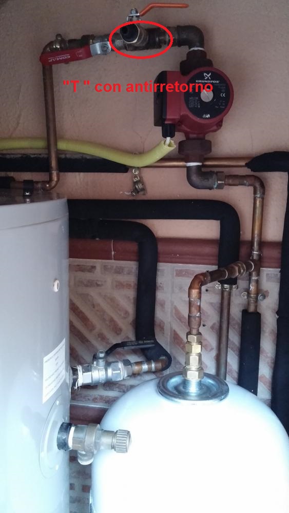

Muy bien saciorlux,
Parece otra cosa,no?
Te falta el antirretorno despues de la bomba,o no lo veo yo.
La presion arriba en dos y abajo en dos y medio,esta bien.Aunque se podria bajar en 2 bar abajo,no tienes una instalacion grande,pero no es un problema,no te preocupes.
El vaso de expansion solar lo has puesto en 2,2 bar?
Falta aislar lo que te queda de dentro de las tuberias.
Buen trabajo.
gracias, la antirretorno esta justo antes de la llave de cierre despues de la bomba, que tiene puesta otra llava , por donde he realizado el llenado y tb vaciado.
el vaso esta puesto a 2,2.

donc, el antirretorno es el mismo que tenia antes en la "T" después de la bomba. Ahora, en la antigua toma que tenia tapada con un tapón ha colocado una llave para el llenado del circuito solar.
Archivo adjunto 10840Archivo adjunto 10841
Saludos y que dure muchos años.
Para rematar bien la faena, necesitas reponer el aislamiento exterior, está muy pasado por el sol. Con las calores no es muy necesario, pero en invierno afectará al rendimiento del sistema.
Lo puedes comprar con protección anti UV, o lo forras tu mismo con aluminio.
Y como dice donc, rematar el que te falta en el interior.
