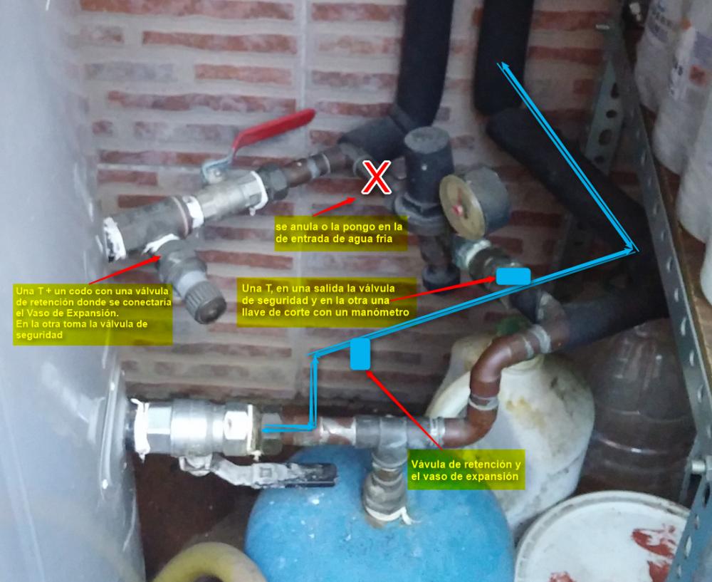

Buenas noches, desearía que me revisáseis si esta está bien o hay que corregir algo.
Las flechas azules se suponen son los tubos que debido a que el vaso solar no me cogerá donde esta puesto el otro entonces los subiré lo suficiente para que coja.
La reductora no se si anularla o ponerla en el agua fria.
Arriba cambiaré el purgador y como he pedido 2 válvulas de seguridad pues la otra la pondré arriba.
No se si faltará algo más, estoy a la espera que me lleguen los componentes.

Lo veo todo correcto, pero si no quieres marearte mucho modificando la instalación del primario puedes hacer lo siguiente:
.- Conecta el nuevo vaso en la boca vacante del reductor que está mas alta. Con un codo y un machón de 3/4" asunto resuelto. Si cabe el nuevo vaso, trabajo que te ahorras. Necesitaras una nueva junta de cartón en la tuerca loca.
.- En la toma donde está actualmente el vaso azul pones una "T". En una la válvula de corte, para vaciar y de momento conectar el manómetro. En la otra la válvula de presión.
NOTA: cuando dices "válvula de retención" en los vasos, asegurate que sean de las que se abren al roscar el vaso. Como sean antirretornos no valen, ya que anulan a los vasos. Haz una prueba roscando un machón y comprobando que se abre la válvula.
En la entrada de agua fría, si quieres, modifica el cobre e inserta el reductor. Si bajas la presión a 4 bares, el vaso azul te cubre un mayor margen de dilatación del agua del acumulador.
Me parece muy correcto poner otra válvula de presión en la placas, ya que si por error alguien cierra la llave de corte del primario que tienes a la salida del acumulador, deja anuladas la válvula de presión y el vaso, que se quedan atrapados con la antirretorno que hay después de la bomba. Si se diera este error mientras las placas están irradiadas por el sol, la válvula de la placa aliviaria la presión tirando fluido solar.
Cuando tengas que aflojar el grifo de vaciado de la placa para colocar la nueva válvula, ten la precaución de usar siempre 2 llaves. Con una llave retienes la tuerca por el lado de la placa, y con la otra aflojas. Si fuerzas el tubo de cobre de la placa torsionandolo, se pueden dañar las soldaduras internas de la misma y provocar una fuga dificil de reparar.

la valvula de retencion es la que viene en acerosolar que es para el purgador, la que tu me comentastes, me imagino que servirá.
Re: Fuga en ACS de líquido verde
Esa válvula es correcta, pero la boca del vaso suele venir a 3/4", y la válvula de acerosolar creo que era de 1/2" la de mayor dimensión.
Tendrás que usar un reductor 3/4"Hembra-1/2" Macho, para que te sirva.

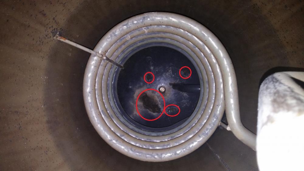

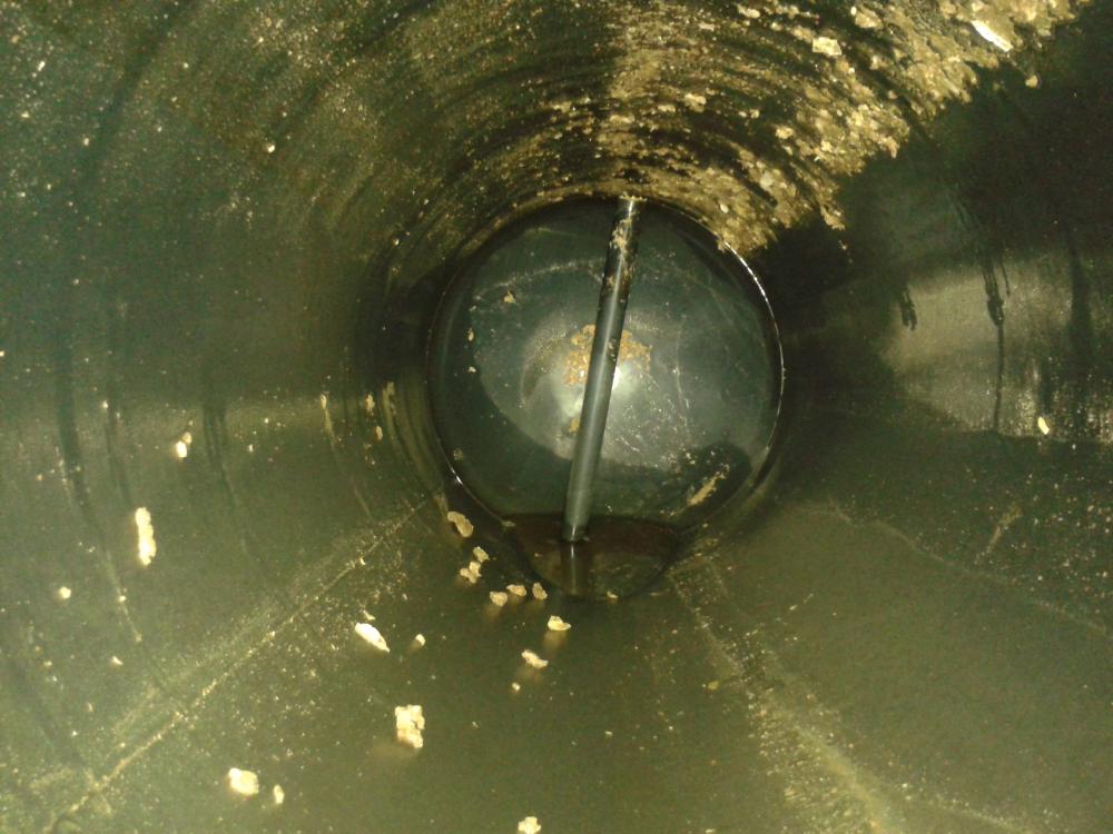

hoy he limpiado el depósito y como sospechaba estaba lleno el fondo de arena, aquí donde vivo ha habido una época que era raro que casi todas las semanas no hubiese un reventón de las tuberías en las calle debido a las raíces del los árboles y claro la arena de las obras se meten en las tuberías y se acumulan en el fondo del depósito. Debido a que la entrada de agua fria no está adbajo del todo siempre queda agua y para poder extraerla, como no tengo bomba para sacar el resto del agua y la arena me las he tenido que ingeniar con la hidrolimpiadora y un aspirador.
Aquí os pongo unas fotos del interior del depósito, lo que se ve en el fondo es resto de un poco de arena, a mi parecer lo veo en muy buen estado. ¿que opináis vosotros? ¿me durará otros 10 años?
Yo veo que el fondo, aparte de la poca arena, tienes varios puntos donde el vitrificado ya no existe y hay manchas de óxidos.
Te remarco en rojo los más evidentes. Además hay zonas donde se está levantando un poco el vitrificado.

Aparte tienes un fina de capa de cal que cubre casi todo el acumulador. Cuanto mas alto más cal. Observa la espiral del serpentín, las vueltas mas altas son totalmente blancas, y conforme va bajando, el blanco está mas difuminado y la última vuelta está casi azul negro como el fondo, donde no hay cal.
Te subo la foto de un depósito con 7 años, donde sólo hay arena, pero nada de cal, para que veas la diferencia.

Yo no tengo experiencia es este tema. No sé si es recomendable llenar el depósito con agua y diluir varios litros de agua fuerte. Dejarlo en reposo un día y limpiarlo posteriormente. Una vez limpio de cal, puede que haya algún tipo de resina epoxi para tratar las manchas de óxido.
Lo que es evidente es que el desgaste del ánodo ha dejado sin protección el acumulador, y por eso está oxidado el fondo.
