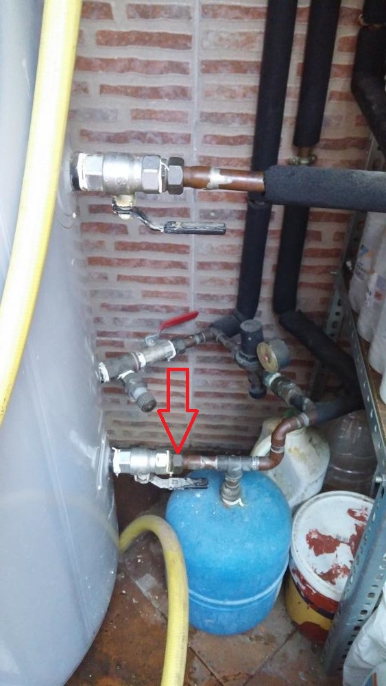

Despues de ver las fotos,la unica manera de llenar desde casa es por la "T" donde tenias la fuga.
Despues que te han puesto un vaso de expansion para agua fria no para solar,el llenado con valvula reductora directamente en el circuito primario sin ninguna llave,no han previsto ninguna toma de llenar el primario por abajo,te han puesto anticongelante de coche(muy mal),despues de todo esto parece que no tenian mucha idea de como hacer una instalacion solar.
Para llenar,quitas el tapon de la T,pones un machon reducido a 3/4",una llave de 3/4",acoplas una manguera para poder llenar desde el suelo,que esta T es muy arriba,y empienzas a llenar con una bomba manual o electrica.Antes limpias bien el circuito,por la misma T.
El problema esta que tienes que quitar el aire y para esto habra que subirse en el tejado,donde estan los paneles con el purgador y purgar por alli.En total hace falta 2 personas para este trabajo,una,abajo para llenar y la otra arriba para purgar.Es un trabajo bastante largo y habra que hacerlo, o por la mañana temprano, o por la tarde cuando esta cayendo en sol,para que el liquido este frio,no se caliente y que suba de presion.
Por eso ellos te han llenado desde arriba,lo han hecho lentamente,para que no le entre mucho aire y poder purgar por alli.

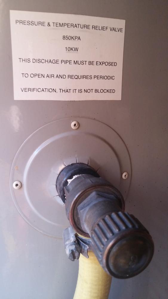

La pegatina de la foto que has puesto es para que se coloque una válvula P&T, que salta o por exceso de presión o por exceso de temperatura. Con lo cual se confirma que protege al secundario, circuito de consumo.

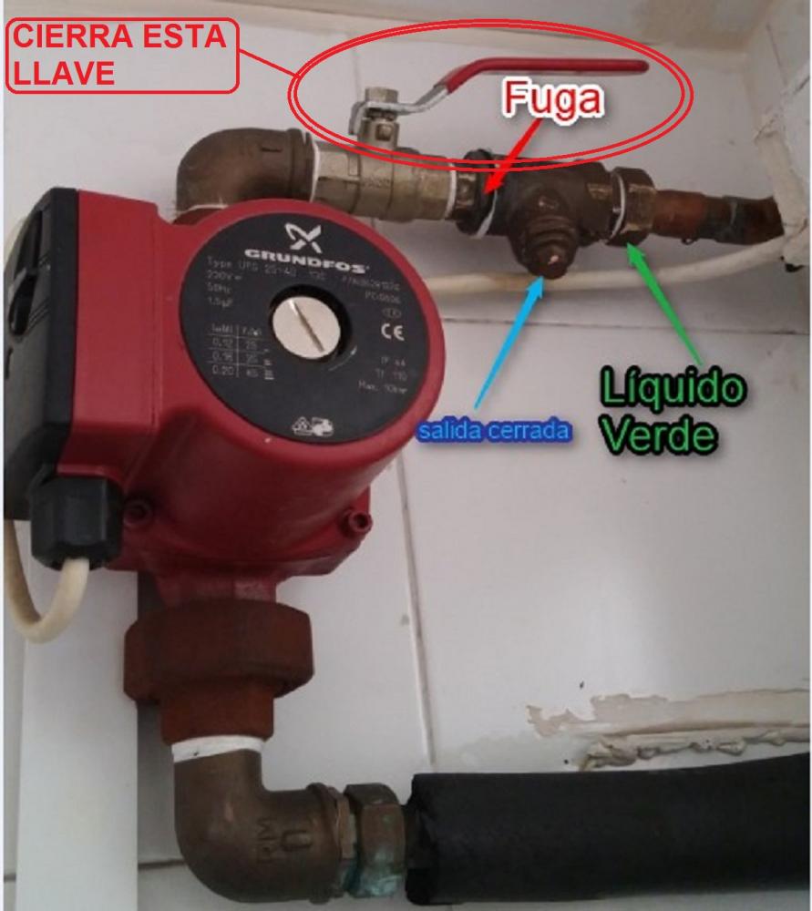

Una cosa ¿es normal que por esa valvula este casi siempre expulsando un poco de agua?

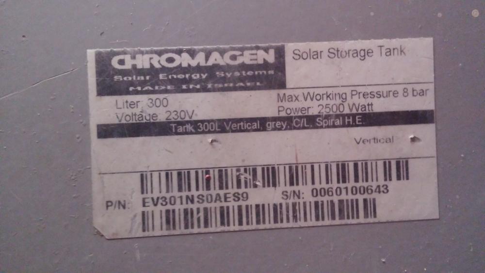

Acabo de encontrar otra pegatina en el depósito que estaba tapada:
Archivo adjunto 10558
Re: Fuga en ACS de líquido verde
Parece que efectivamente el tanque es de serpentín, supongo que lo de "spiral" se refiere a eso.
Me temo que el instalador entonces ha cometido algunos errores más, como dejar sin protección el circuito primario. A no ser que en las placas tengas montada la válvula de presión de este circuito. La única protección que veo es el vaso de expansión, y como te falle éste, por algún sitio tiene que salir el exceso de presión. Puede que por eso te haya comenzado a gotear el antirretorno en forma de T.
Esa válvula te gotea porque el agua al calentarse se dilata. Si hay un cosumo normal de agua caliente, el exceso de presión se alivia al abrir un grifo de agua caliente, pero si no estais o no hay consumo, el exceso de presión se alivia por dicha válvula. Para eliminar esta molestia y aumentar la seguridad, puede montarse en la entrada de agua fría un vaso de expansión de ACS de unos 24 litros en tu caso.
La válvula de la foto anterior parece que es de 8 bares y se corresponde con lo que pone la pegatina. Dime que número tiene serigrafiado la válvula de abajo, la de la entrada de agua fría.

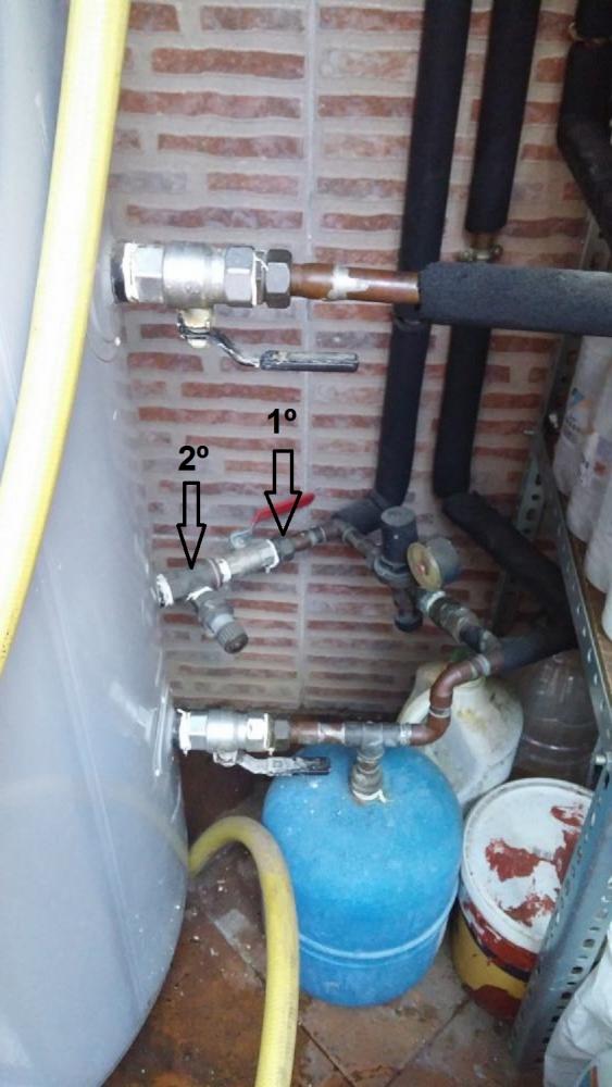

Tiene un 8

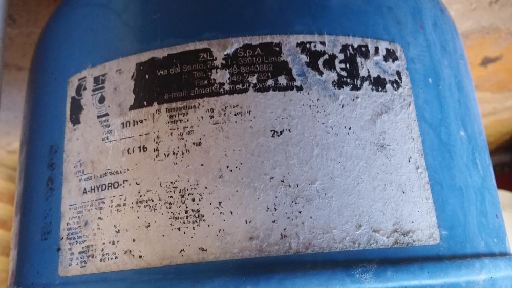

Entonces se confirma que el instalador ha cometido un error, tienes 2 válvulas iguales en el secundario y creo que ninguna en el circuito primario. Además, al ser de 8 bares, tambien se corresponde con la presión normal de un circuito primario de serpentín.
Me temo que el vaso está estropeado o tiene una presión de inflado incorrecta, y ese es la causa de la sobrepresión del circuito primario y el motivo del goteo.

Recapitulamos:
-tienes un deposito con serpentin
-tienes una valvula de llenado automatico con manometro(es la que une la tuberia de fria con la tuberia desde serpentin hacia paneles)
-tienes dos valvulas,una de 8 en la tuberia de fria,que tenia que ser de 4 y puesta antes de la llave,y otra de 8,que es para el deposito
-tienes un vaso de expansion conectado en la salida que va hacia paneles que es de agua fria no de solar
Arriba en los paneles deberias tener una valvula de seguridad porque ahora mismo lo unico que protege tus paneles es ese vaso de expansion.Si no la tienes tienes que ponerlo en unos de los extremos del panel.
Arriba tendras un purgador,si es automatico debajo deberias tener una llave,esta la cierras despues de purgar.En los purgadores automaticos si no hay llave debajo,cuando se forma vapor en el circuito por las altas temperaturas,el vapor se sale por alli y te quedaras con poco liquido en el circuito.
Se puede llenar por alli arriba,quitando el purgador,la llave abierta,la valvula de llenado cerrada,y la llave de cierre de la fria del deposito cerrada,las llaves del serpentin abiertas.Pones un embudo en la llave y rellenas despacio,cuando esta lleno cierras la llave y la vuelvas a abrir un poco para que salga el aire,despues de salir aire,llenas otra vez,repites el proceso hasta que sale liquido,cierras la llave,conectas una bomba manual,abres la llave y metes mas liquido para dar presion,hasta tener casi un bar arriba,abajo debera marcarte casi 2,5 bar,despues cierras la llave,pones el purgador,abres las llaves de abajo y se acabo.
Deberias cambiar el vaso de expansion y poner uno para solar y de 18-24l,deberias cambiar la valvula de la fria,ponerla antes de la llave y que sea de 4bar.
Ya que estas para cambios,donde esta la bomba,antes pones una llave de cierre,despues de la bomba una valvula antirretorno de muelle,despues una llave de cierre.Si quieres llenar desde el cuarto,despues de la ultima llave de la bomba en el sentido hacia paneles pones una T(donde esta la T que tienes ahora) con una llave y puedes llenar por alli,lo malo es que hay que subir arriba para purgar.

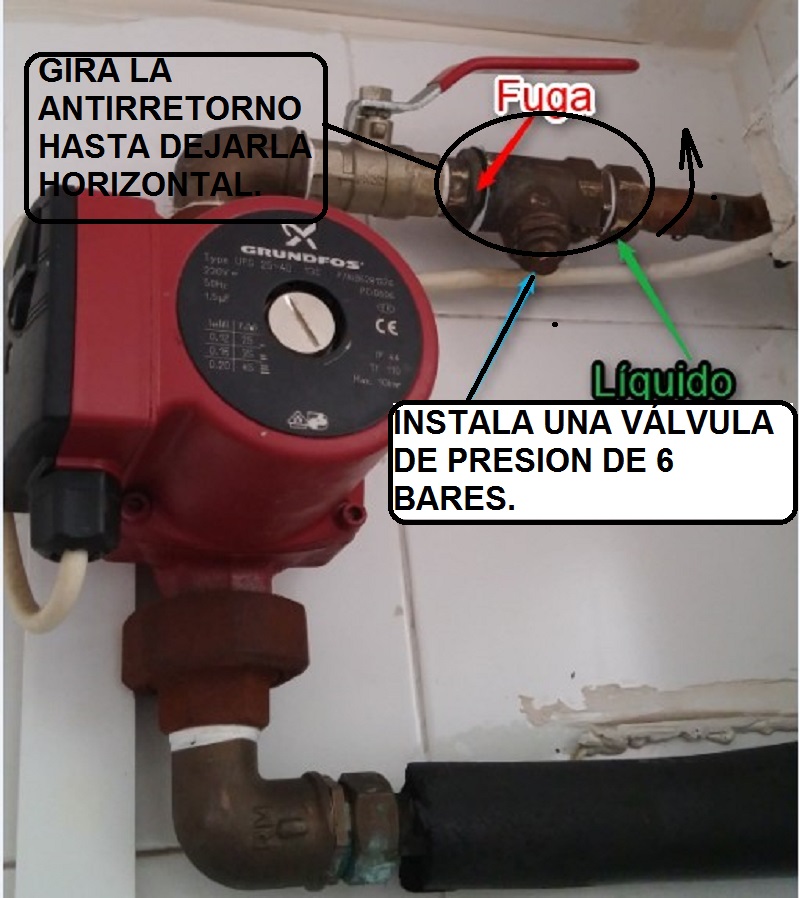

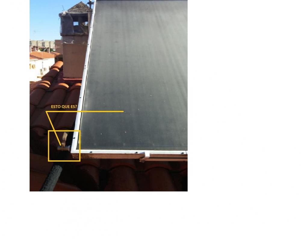

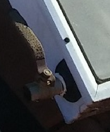

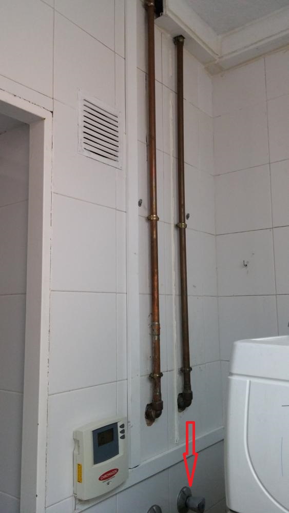

Archivo adjunto 10568En las fotos no se ve,o por lo menos no veo yo,pero la entrada en paneles donde esta.Se ve la salida,donde esta el purgador con la llave,pero la entrada no se ve.Deberia estar en el lado opuesto en diagonal,es asi?
En la foto que te he puesto que es,no se ve bien por la sombra.
donc
efectivamente, esta en la esquina que no se ve
lo que me has marcado en la foto es una llave, la he abierto y salia agua verdosa, sería del anticongelante

Pongo tb la pegatina del vaso de expansión, aunque no se ve casi nada lo he encontrado por internet y es de la casa http://www.zilmet.com.
Por lo que he podido entresacar de la pegatina es el modelo HYDRO-PRO, para agua potable:

Pues a tus paneles nada no los protege,valvula de seguridad no tienes y el vaso es para agua fria.No se como te ha funcionado hasta ahora pero es un milagro que no se han estropeado los paneles.
Donde tienes esta llave del panel,antes de ella tienes que poner una valvula de seguridad para solar de 6bar.He visto que estos paneles aguantan 10bar.
Cambias el vaso de expansion con uno para solar de 24l.
No te digo que deberias poner y un vaso de expansion para agua fria,antes de la entrada de fria al deposito,y asi la valvula que gotea dejara de gotear, que es hacer la instalacion de nuevo.

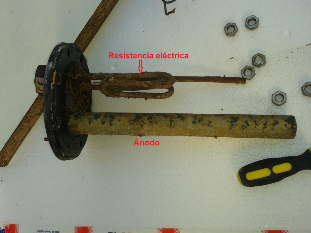

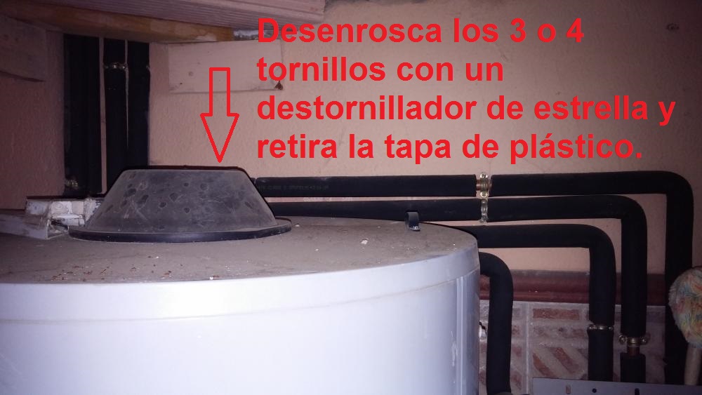

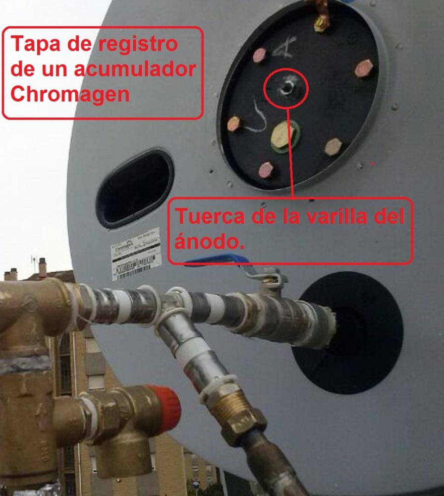

1º.- Deberias revisar el estado del ánodo del acumulador. Si nunca te lo han cambiado, es primordial hacerlo después de 8 años, ya que el desgaste de este elemento lleva a la oxidación interna del acumulador y a su deterioro total. El acumulador es el elemento más caro de todo el sistema y conviene mimarlo.
Problema. Creo que el ánodo de tu acumulador está en la parte superior, y veo en tus fotos que la altura al techo es mínima. El ánodo suele medir unos 500 mm de largo. Estará cogido a la tapa de registro, por lo que puede que falte espacio para extraerlo.
Foto de la tapa de registro de tu equipo
Archivo adjunto 10571
Foto de un tapa de un chromagen, aunque es de un termosifón de 300 litros, debe ser muy parecida a la tuya.
Archivo adjunto 10572
Foto de lo que te encotrarás dentro. Será muy parecido. En este caso el ánodo está intacto porque es nuevo. En tu equipo puede que sólo veas una varilla roscada y oxidada, porque el ánodo de magnesio se desgasta.
Archivo adjunto 10573
Para realizar esta operación antes tendrás que cortar la llave de paso del agua fría y abrir un grifo de agua caliente para que se vacíe un poco el acumulador. Después cierra tambien la llave de paso de agua caliente, para aislar totalmente el acuulador de la red de tu vivienda.
No sé la calidad que tiene el agua de Badajoz, pero lo suyo sería vaciar por completo el acumulador y efectuar una limpieza interna del mismo, ya que puede haber incrustaciones calcáreas, lodos y arena. Y ya puesto, mejor hacer la cosas bien.

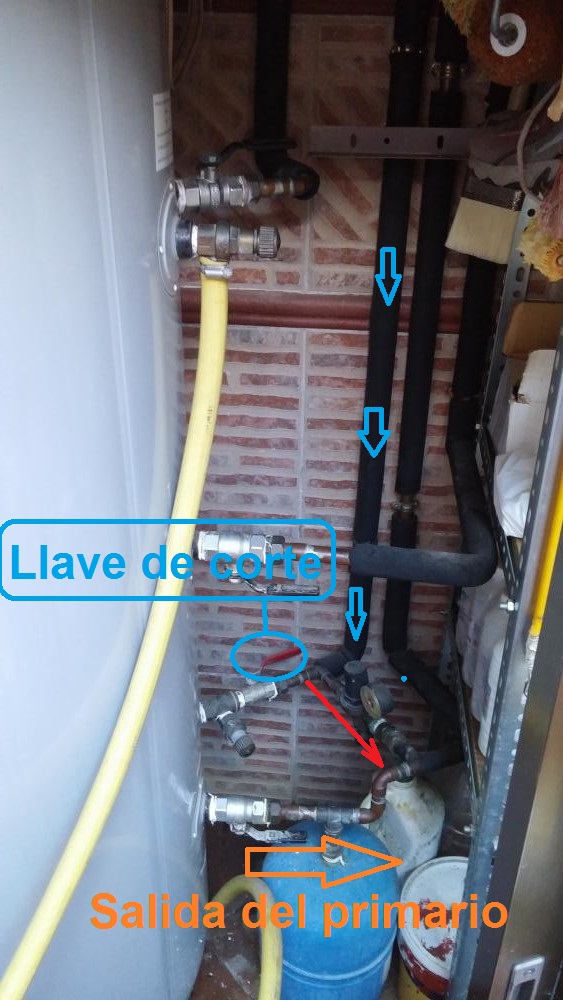

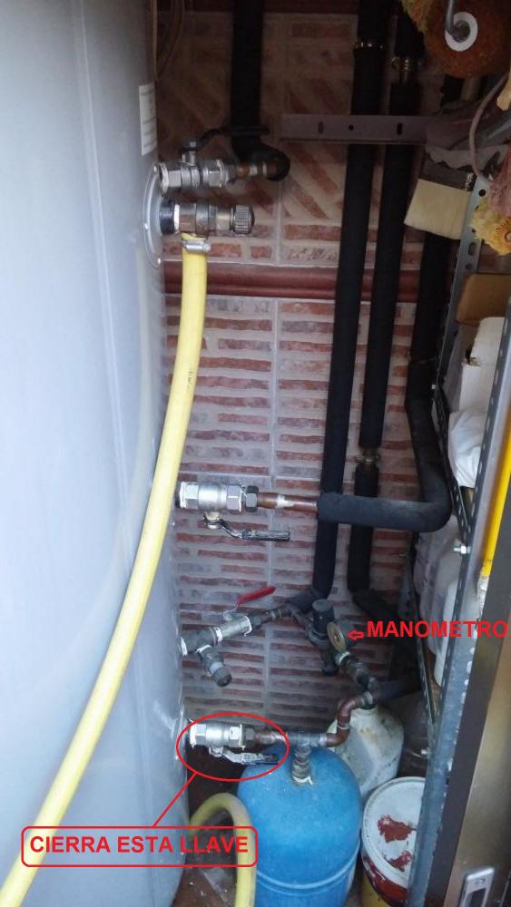

Para vaciar el primario. Corta la llave de paso de agua fría, que supongo que debe ser la que te marco con la flecha roja en esta foto.
Archivo adjunto 10574
Hay que cortar ahí, porque el sistema que te han puesto de llenado automático empezará a meter agua al primario sin parar. Ya que la llave de corte del depósito no anula el sistema de llenado automático. Y tampoco te han colocado una llave de corte antes o después del reductor de presión.
Foto de la tuberia de agua fría, en rojo por donde circulará el agua llenando el primario sin parar.
Archivo adjunto 10575
Para vacir el primario, afloja esta tuerca, la que marco en rojo con la flecha.
Archivo adjunto 10576
Saldrán en total unos 20 litros de agua verde, ya que cuando calculamos el volumen puse 13 litros de la doble envolvente, y realmente serán 5 litros, al ser de serpentín.

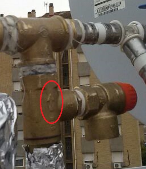

Mira este hilo, donde se vé el cambio de un ánodo. Es de un termosifón, pero te dará una idea bastante aproximada.
http://www.solarweb.net/forosolar/so...tml#post270085

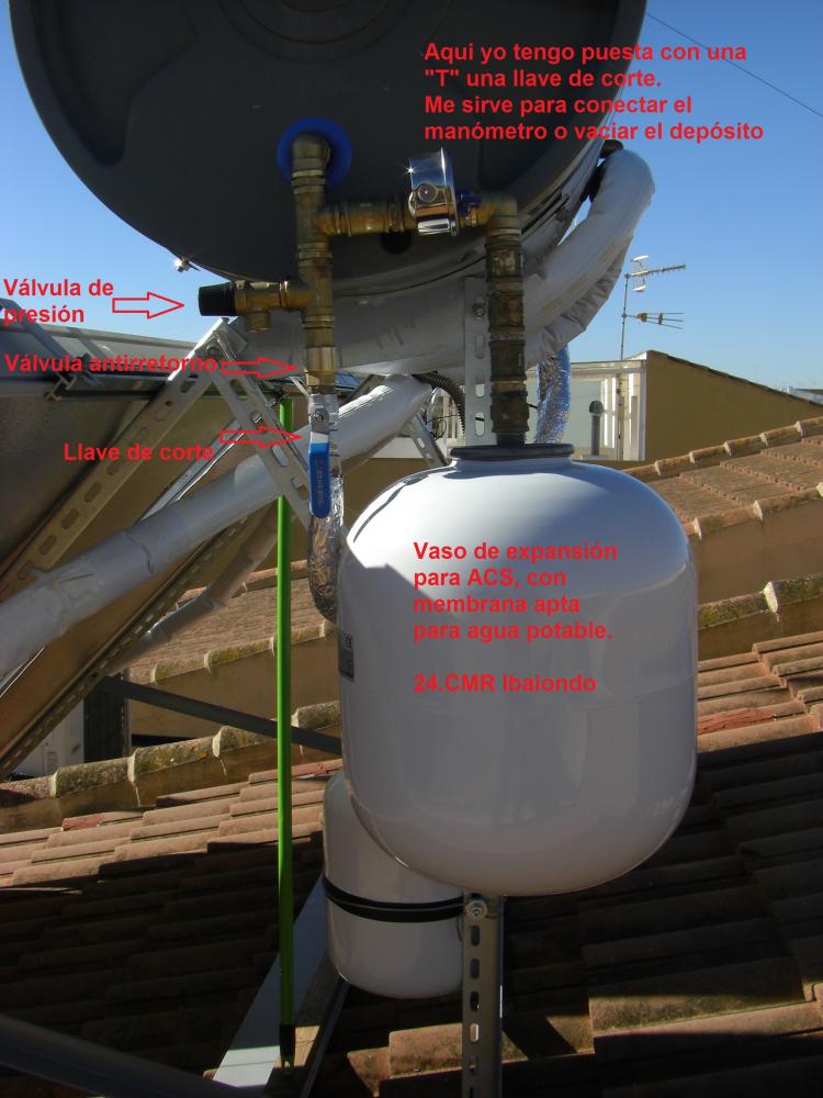

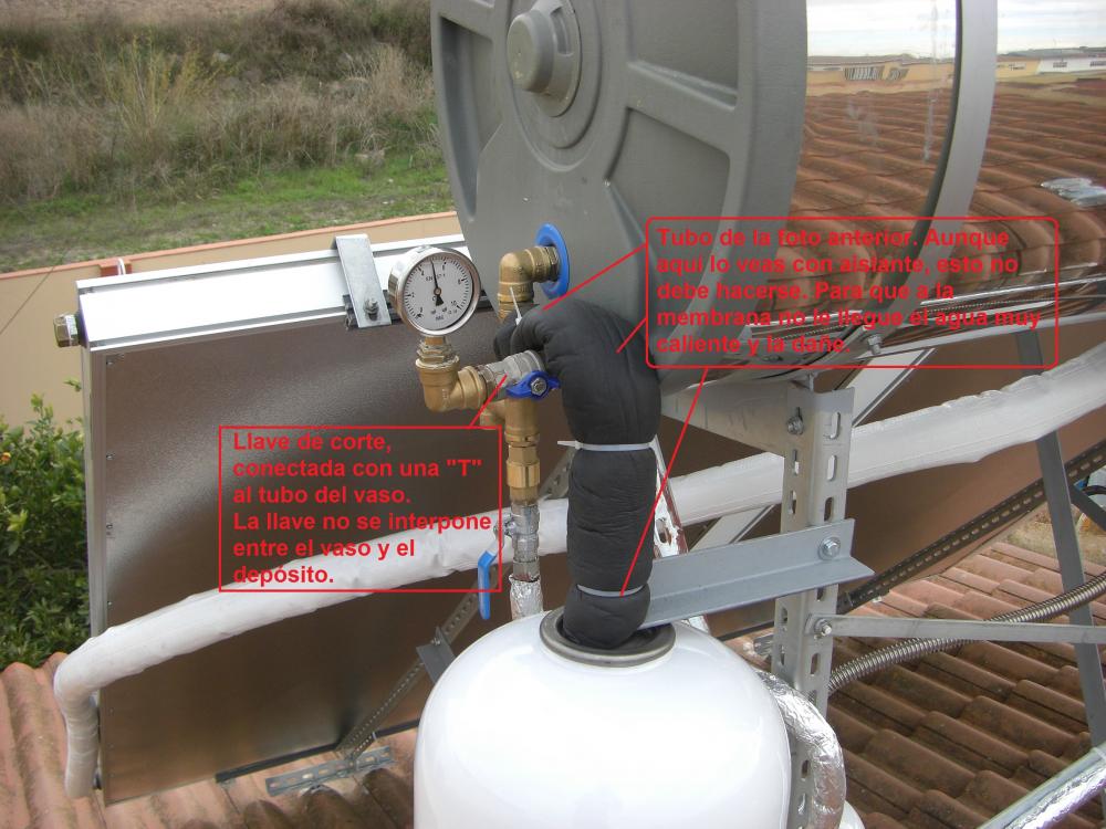

Ahora te pongo una foto de mi termosifón, con su vaso de expansión del secundario, circuito de consumo de ACS. Deberás hacer algo parecido en el tuyo, adaptado a la entrada que tienes.
El vaso hará que no gotee la válvula de seguridad donde tienes la manguera amarilla.
Archivo adjunto 10578
Fíjate en el orden que están dispuestos todos los elementos. Ninguna llave o antirretorno puede cortar los elementos de protección, deben estar conectados directamente al depósito. Así cuando el agua dilata, se expande la membrana interna del vaso, y si fallara o el vaso no puede absorver más dilatación, para eso está la válvula de seguridad.
En la conexión del vaso se permite un elemento, que es una válvula de retención. De forma que se puede desenroscar el vaso, y al retirarlo se cierra una llave interna para que el circuito no pierda agua. Al conectarlo de nuevo, la llave interna se abre sóla, quedando nuevamente comunicado el vaso y el acumulador. En la página 9 del enlace de acerosolar hay un elemento similar, en este caso pensado para la el purgador automático. El sistema es parecido al que trae algunas mangueras de riego de jardín, retiras la pistola de riego pero el agua no se sale aunque tengas abierto el grifo.
Con este elemento se puede retirar el vaso para comprobar su estado, comprobar la presión de inflado, o sustituirlo por deterioro, sin tener que vaciar todo el depósito.
Ya te explicaré otros pormenores del vaso, poco a poco para no agobiar.
Foto anterior con otro angulo, para que veas que la llave de corte donde conecto el manómetro, no interrumpe la conexión del vaso de expansión con el depósito.
Archivo adjunto 10579
Lee esto, verás lo importante que es el mantenimiento del ánodo.
http://www.ecodelsa.com/anodo-interacumulador-deposito/
Continuamos con el vaciado del depósito, ahora el secundario.
Para quitar la tapa de registro, una vez retires el protector de plástico, rocia las tuercas con lubricante en spray, y déjalo unas horas que actúe, o incluso más tiempo. Así luego no estarán tan agarrotadas las tuercas.
Para vaciar completamente el depósito, los 280 litros del secundario, tendrás que desmontar esta otra tuerca. la que marco como 1º en la foto.
Archivo adjunto 10580
Es muy probable que la "T" donde está atornillada la válvula de sobrepresión, sea realmente una válvula antirretorno, como la que tienes montada junto a la bomba. En ese caso, no saldrá nada de agua. Por tanto tendrás que quitarla para que se vacíe el depósito. Por eso te marco en la foto 2º.
Observala, y si tiene una flecha que apunte hacia el depósito, es una antirretorno.
Te pongo una foto de una igual, te remarco donde está la flecha.
Archivo adjunto 10581

saciorlux, antes que nada deberias colocar una válvula de presión solar de 6 bares aunque sea de forma provisional. Si el vaso está estropeado, que parece que sí, se te pueden ir los paneles o tener fugas contínuas en las uniones roscadas, ya que no hay ningún elemento que proteja este circuito.
Lo más rápido y menos complicado es quitar el tapón de la antirretorno que está junto a la bomba. Deberas girar hacia arriba la antirretorno y dejar la boca de conexión horizontal, para que cuando pongas la válvula de presión quede horzontal y con la boca de descarga hacia abajo.
Archivo adjunto 10585
Debes tener en cuenta que por la boca de la válvula te goteará algo de líquido solar, así que deberas acoplar a la boca de descarga aunque sea un trozo de manguera y poner un recipiente para recoger el goteo. Lo suyo, es que la "manguera" sea metálica y el recipiente sea de vidrio, ya que el líquido solar sale muy caliente.
El loctite 55 lo venden en cualquier fontaneria. Es muy efectivo si la rosca macho de la pieza a enroscar está estriada. Si la rosca es lisa, se resbala el hilo, hay que rascar la rosca con una hoja de sierra para metal. En youtube hay un video que te lo explica.
Lo bueno es que es muy cómodo y limpio, lo malo vale entre 12 y 14 € el bote para unas 180 uniones. En las fotos que he subido de mi termosifón puedes ver lo límpia que quedan la uniones.
La otra opción es cáñamo con teflón líquido, menos límpia pero muy efectiva.

saciorlux, puedes hacer una prueba para conocerla si tu reductor de presión no está agarrotado.
Por la tarde-noche, para que los paneles esté ya fríos, cierra la llave de paso de la bomba. Y cierra tambien la llave de paso de salida del primario junto al depósito. De esta forma dejamos aislado el tramo de tuberia del primario donde está conectado tu sistema de llenado automático.
Archivo adjunto 10599Archivo adjunto 10600
Mira y anota la presión actual que marca el manómetro del reductor. Después sube la presión del reductor al máximo, debe tener un tapón de ajuste en la parte superior. Mira este video Válvula reductora de presión de agua - YouTube.
Mira y anota que presión te marca ahora el manómetro, esa será tu presión de red.
Vuelve a dejar la presión que tenias al principio. Abre las 2 llaves de paso que has cerrado.

raqsof
Por la tarde-noche, para que los paneles esté ya fríos, cierra la llave de paso de la bomba. Y cierra tambien la llave de paso de la entrada de agua fría al depósito. De esta forma dejamos aislado el tramo de tuberia del primario donde está conectado tu sistema de llenado automático.
La llave de paso de la entrada de agua fría al depósito es la otra, la que has marcado es la de salida del primario

Si tienes tiempo también puedes hacer otra prueba mas.
Cuando ya tengas la presión del reductor como estaba inicialmente, no abras aún las 2 llaves que te comenté. Cierra ahora la de agua fría general, la que corta antes del reductor de presión. O prueba si poniendo el reductor al mínimo, el manómetro marca presión cero. La idea es cortar el suministro de agua fría.
Desenrosca el vaso de expansión, perderás el fluido verde del tramo de tuberia entre la bomba y el acumulador. Si tienes una bomba de aire con manómetro, comprueba la presión del vaso. Si está baja, infla hasta 2,5 bares. Pasado un buen rato, comprueba nuevamente la presión, para ver si se mantiene. Si no tienes bomba con manómetro tendrás que ir a una gasolinera para hacer estas pruebas.
La válvula de inflado está en el lado contrario a la toma del agua, tapada con un protector de plástico roscado.
Así nos aseguramos si el vaso está averiado o sólo ha perdido presión. Si no está averiado, lo podrías reutilizar aunque no sea lo correcto, y dinero que te ahorras.
Coloca nuevamente el vaso en su sitio, abre la llave de corte de la bomba, después la general lentamente y finalmente la del depósito. El circuito primario estará lleno de aire, pero como tienes abierta la llave de corte del purgador automático, poco a poco se eliminara, o al menos quedará como lo tienes ahora.
NOTA: si es de noche, la centralita no debe de indicar a la bomba que arranque, pero por precaución mejor desconectarla para hacer las operaciones descritas. Terminados todos los trabajos, la vuelves a conectar.
saciorlux, espera que me has respondido mientras escribia el siguiente mensaje.
Lo marcado en la foto es lo correcto. Es la llave de salida del primario lo que debes cerrar. Perdón por mi error.
La idea es dejar aislado el tramo de tuberia entre la bomba y la salida del primario.
Tambien puedes cerrar la llave de corte del agua fría al depósito, por si el antirretorno en "T" está averiado, o no es tal, que aún no lo sé, no me respondiste si tiene la flecha.
PD: ya he editado el error, para evitar confusiones a tí o a otros compañeros.
OTRA PD: si el vaso está averiado, no vuelvas a colocarlo pues no hace absolutamente nada. En el lugar del vaso coloca un tapón de cierre. En este caso es urgente proteger el circuito como sea, o con la válvula de presión solar de 6 bares, donde yo te dije o como te ha dicho donc, o colocando un nuevo vaso de espansión solar de 24 litros. Creo que el que tienes es de 16 o 18 litros, no sé si el nuevo te va ha entrar en el mismo espacio, creo que falta altura entre la toma y el suelo.
