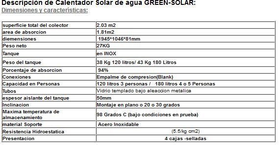

Sólo he conseguido fotos de esta web https://www.google.es/maps/uv?hl=es&...d=0CIwBEKIqMAo
Parece que es un sistema de tubos de vacio despresurizado, con calentamiento de agua al paso mediante serpentín de cobre. Pero por el precio tan bajo, tambien podría ser despresurizado y directo.
.-El primer sistema tiene el inconveniente de que hay que rellenar contínuamente el acumulador de inercia, ya que el agua se evapora y sale por el orificio de ventilación.
.-Ahora, si es directo y depresurizado, no te lo aconsejo. Al problema anterior hay que añadir que funciona por gravedad, como un depósito de agua. Necesitará un sistema de llenado automático o un depósito auxiliar que haga esta función, y una bomba para que tengas presión en el agua caliente. Y el mayor inconveniente, que si en tu localidad el agua tiene mucha cal, se te acumularan muchos sedimentos.

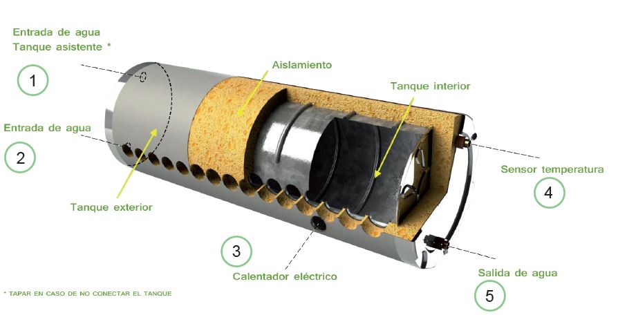

Amplio información extraida de la web del importador.
Archivo adjunto 10436
Del manual de instalador..
En el termotanque encontraremo una serie de agujeros para realizar las conexiones , correctas a continuación las mencionaremos para facilitar las conexiones.
1. OVERFLOW
La entrada número 1 al termotanque pertenece a una entrada auxiliar de agua, cuando no se dispone de una linea general de agua pública, pero dsiponemos de un tanque de agua de lluviao depósito auxiliar que funcione por gravedad, esta es la toma por la que debe conectarse.
2. INLET
La entrada número 2 al termotanque es para la toma general de agua, es decir, la red interna de agua que nosotros podamos tener en nuestro hogar.
3. TAPA ROJA
Permite conectar el acumulador eléctrico
4. SENSOR
Esta entrada permite la introducción de la sonda de temperatura.
5.OUTLET
Esta salida lleva el agua caliente del tanque al interior de la casa o emplazamiento pertinente.
Archivo adjunto 10437

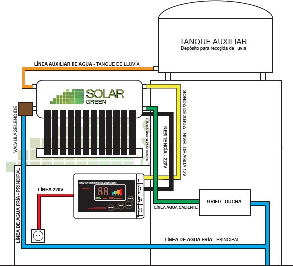

Esquema de montaje.
Archivo adjunto 10438
Precio en Web esta semana 399 € que ira incrementándose semanalmente hasta 558 €, iva incluido y sin transporte. Entrega: Septiembre 2014.

Es un equipo directo y despresurizado, por eso es tan económico.
Para mí tinene muchos inconvenientes.

Aquí habría que ver varias cosas, como por ejemplo tipo de tubo (no se especifica), si son de 1500/47 o 1800/58, numero de capas,... y podemos seguir.
Ademas a esto tendrás que sumarle una bomba y un presostato para tener presión en la red interior de tu vivienda, ya que estos equipos funcionan por diferencia de altura.
