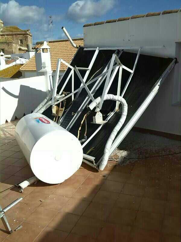

Un termosifón lleno pesa entorno a 600 kg, pero el efecto vela que tienen los colectores planos hace que en determinadas circustancias el viento pueda tirarlos sin problemas.
Un instalador profesional debería empezar por ahí, por realizar un buen anclaje del equipo.
Te pongo un ejemplo ilustrativo, son de mediados de febrero de este año en Huelva Capital. Algunos equipos llevaban 7 años instalados y hasta ahora no les habia pasado nada. Pero esto es igual que la heladas y las mínimas históricas de un lugar, nunca se sabe cuando volverán a repetirse.
Archivo adjunto 10316
Archivo adjunto 10317
Archivo adjunto 10318
Archivo adjunto 10321
Todos estaban en cubierta plana, sin anclaje y sin contrapesos.

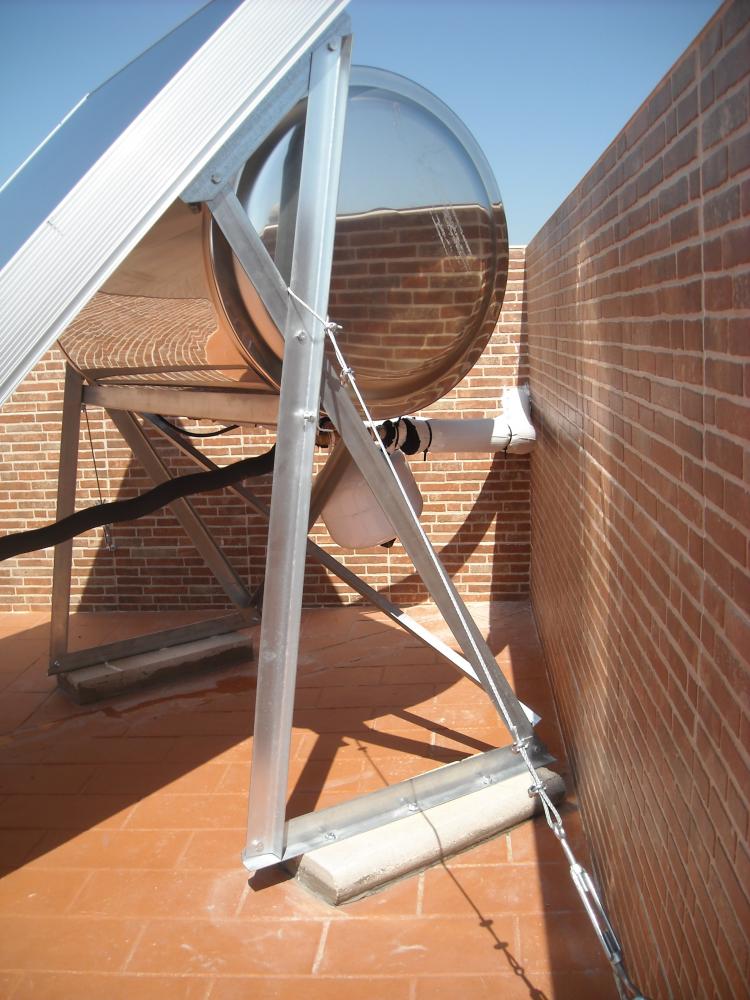

Si no quieres fiarlo directamente al suelo por posibles filtraciones, puedes cogerlo a bloques de hormigón. La parte más crítica es la delantera, donde apoyan las placas. Si el viento sopla por detrás del equipo puede hacer que se levanten las placas, gire y pierda el equilibrio, cayendo hacia atrás.
Algunos ejemplos de anclaje a bloques de hormigón, bordillos en este caso.

Re: Dudas sobre mi termosifón
He hablado con el instalador y me dice que lo que pasó en Huelva fue por vientos huracanados que retorcieron las estructuras y que ante eso no puede hacerse nada.
Existe algún tipo de normativa donde obliguen a fijar la estructura o poner contrapesos?
Normativa no lo sé, pero es de sentido común.
Uno de los equipos tirados por el viento estaba a 5 metros del que tiene 9 bloques, y detrás de este otro con 4 bloques. A ninguno de los que tenia bloques le pasó nada, los que estaban simplemente apoyados en el suelo volaron.

Yo este invierno he visto 3 equipos en el suelo, uno estaba anclado a dos vigas doble T de acero de 5 metros de largo y 10 cm. de alto, acabaron en el suelo el equipo y las dos vigas...

Una alternativa a los bloques de hormigón es usar cables de acero, tensores y ganchos cerrados con tacos metálicos. Es barato, y si eres un poco manitas, se hace en un rato.

Yo creo que ponerle una vientos, (cables de acero al estilo antena) nunca vendrá mal, incluso para evitar torsiones en la estructura.
Archivo adjunto 10335Arathiro, te mando una foto de mi equipo para que tengas una idea; son dos cables de acero de 6 mm de espesor que cada uno aguanta 1500 kilos de peso. Así si estás doblemente protegido contra los vientos, con pies de hormigón y cable tensado.
