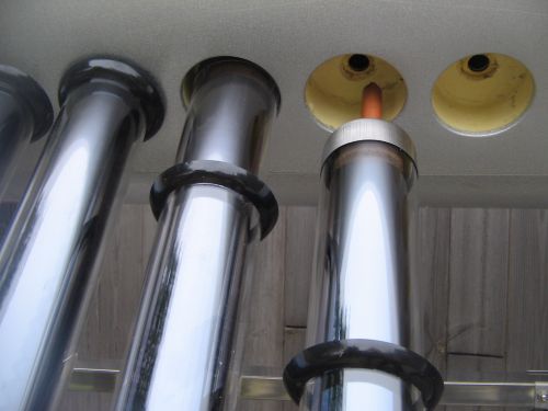

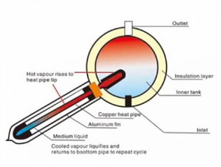

Si es de tubos heat-pipe, en verano o cubres parte de ellos o desmontas algunos tubos. Al tener unión seca con el depósito, si retiras un tubo o varios el tanque no se vacía. Esto no ocurre con uno de tubos de vacio normal, donde si retiras un tubo el tanque se vacia por completo.
Te adjunto un esquema y una foto de como está unido al tanque el tubo heat pipe.
Archivo adjunto 10276 Archivo adjunto 10277

Este tipo de termosifones calientan directamente el agua, sin doble camisa y sin serpentín. No hay primario, el primario podríamos decir que son los tubos heat.pipe.
Observa el esquema y foto que subí antes. Dentro del depósito hay una vaina hueca de cobre por cada tubo. El extremo de cobre de cada tubo heat pipe, el bulbo, se aloja dentro de la vaina. El tubo transmite el calor a la vaina y esta se lo transmite al agua directamente.
Si el termosifón tiene 30 tubos, hay 30 vainas que son las que calientan directamente el agua.

Los termosifones de heat-pipe calientan directamente el agua de consumo,pero aun asi no es un sistema directo.De que manera?El bulbo donde se condensa el liquido que tienen los tubos dentro,esta metido en una vaina directamente en el deposito.Cuando se condensa el liquido que contiene el tubo,cede calor a la vaina que a su vez calienta el agua del deposito que la cubre.

Observa este vídeo, veras que el tubo calienta por sí solo de forma independiente.
Heat pipe ? - YouTube
Dentro del tubo de cobre hay un poco de etanol puro o mezclado. El tubo está herméticamente cerrado y se aloja dentro de un tubo de vacio que hace que capte más radiación solar y no la pierda. Al calentarse el etanol se evapora y sube hasta el bulbo. Al llegar el vapor al bulbo, el vapor se enfría y se convierte nuevamente en líquido. En el cambio de fase, de vapor a líquido, se cede calor al bulbo de cobre. Este ciclo se repite indefinidamente mientras al tubo le irradie el sol.

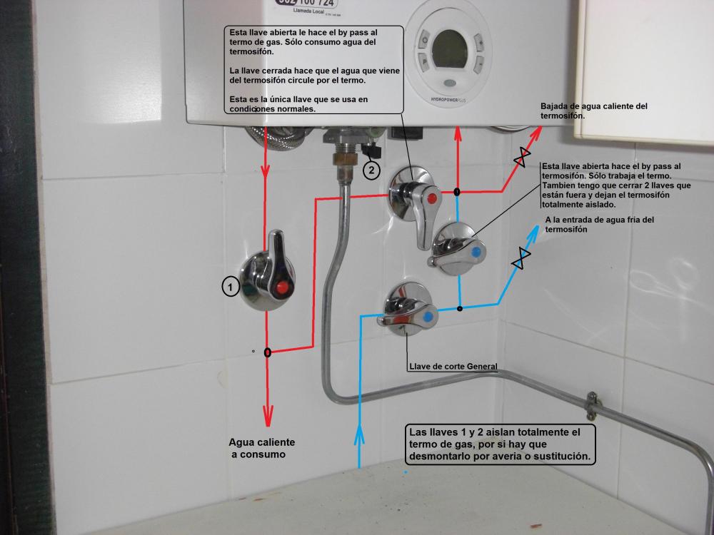

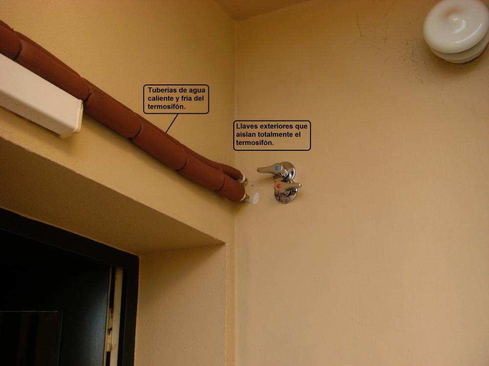

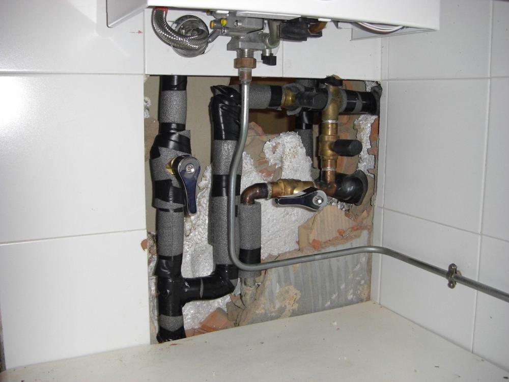

blasillo, te adjunto aquí el esquema de conexiones de mi termo de gas.
Archivo adjunto 10296Archivo adjunto 10297
Archivo adjunto 10298Archivo adjunto 10299
El termo es termostático, preparado para energia solar. En invierno el agua del termosifón circula por él, y se enciende o apaga automáticamente, dependiendo de si el agua le llega a menos de 45ºC o a más de 45ºC. Estos grados se pueden modificar si quiero.
Además cuando se enciende, se ajusta la potencia de la llama hasta alcanzar los 45ºC. Consume sólo lo justo.
