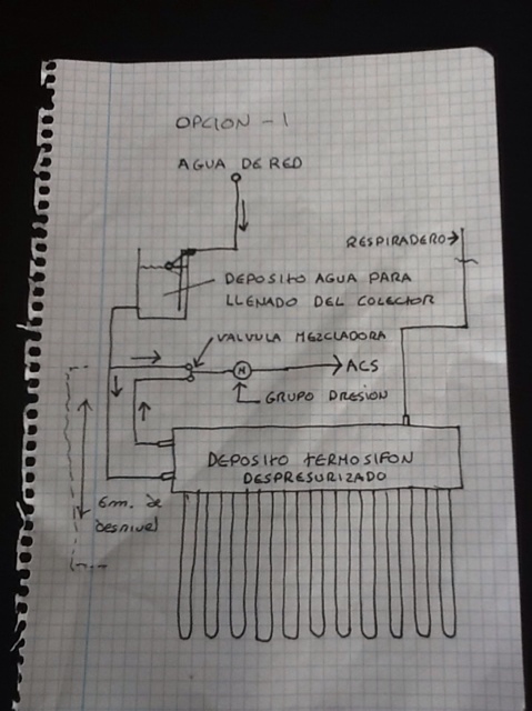

Hola , saludos a todos me llamo Carlos y desde hace tiempo que sigo el foro.
veréis tengo un colector solar termosifon de 300 l. De tubos al vacío despresurizado y por problemas de estética no puedo instalarlo en el tejado , lo tendría que instalar unos 6m. Por debajo de la planta baja de la casa y veo dos posibles soluciones , corregirme sí voy mal.
primera opción - instalar un sistema de llenado automático con boya encima del depósito y un grupo a presión a la salida caliente pasando por una mezcladora y hacer subir el agua hasta casa ( claro que tendría que regular muy bien que los litros de agua que salen del depósito sean los mismos que rellene el sistema de llenado).
segunda opción - instalar el termosifon igual a seis metros de desnivel , colocar también el sistema de llenado automático y en la planta baja (que sería 6 metros por encima del termosifon ) montar un depósito con serpentín o un intercambiados de placas y por medio de una bomba circuladora calentar el deposito auxiliar. (Alargando el tubo respiradero superior hasta el nivel del depósito)
Creo que otra opción sería instalar la bomba recirculadora igual a la salida del termosifon y en lugar de un depósito con serpentín montar un depósito abierto y que recircule el agua.
Tenéis idea de que sistema sería el que más rendimiento daría y menos .
saludos.

Jcot72, entiendo que tu termosifón es de circuito directo, aunque sea despresurizado. No lleva internamente un serpentín, como suelen llevar los que equipos que se ven en el foro.
Por otro lado, los sistemas de llenado automático suelen dar problemas. El compañero gorrion04 tiene uno montado desde hace menos de un año y ya le está fallando. Puede que el motivo sea porque al él se lo montaron sobre el depósito, con lo cual el agua contenida en el interior siempre está caliente, deteriorando prematuramente la válvula de llenado que es muy parecida a la boya de WC. Si se monta en lateral, conectado a la toma inferior del depósito y ajustando la altura para mantener el nivel de llenado, puede que dure más, ya que en ese punto el agua está a menos temperatura.
La opción que veo mas interesenta es la primera, pero hay que estudiar los posibles problemas, como que el grupo de impulsión pueda trabajar con agua caliente. Las otras opciones creo que te pueden salir mas caro que comprar un termosifón presurizado, que eliminaria esos problemas del tiron si estás conectado a una red de suministro con suficiente presión.
PD. Perdón, estaba pensando el sistema de llenado del despresurizado con serpentín. Tu lo que necesitas es lo que veo en muchos equipos de sudamerica, un tanque o depósito auxiliar de almacenamiento de agua, cuyo nivel de llenado esté como mínimo a un metro sobre la altura superior del depósito de tu equipo. El depósito se llenaria con una boya de cisterna. Así tienes asegurado el aporte de agua de relleno de tu sistema. El tubo de ventilación de tu equipo tiene que tener una altura mayor que el máximo nivel que alcance el agua del depósito auxiliar.
Observa este video, este creo que seria tu caso. http://www.youtube.com/watch?v=v6ApYK-tsbo. Y como vés en el video, no olvides conectar a la entrada de agua fría una válvula antirretorno de este tipo http://www.atmos.cz/spanish/prisluse...la-bez-pruziny, denominada válvula de clapeta.

Estimado Jcot72,
como bien dice Raqsof la opción mas interesante es la primera, instalar un pequeño grupo de presión a la salida del agua caliente con un presostato que detecte cuando existe demanda de ACS y ponga en funcionamiento este grupo. de esta forma de igual a la altura en la que sitúes el equipo.
El otro problema es el del "re-alimentador", básicamente, como bien dice Raqsof y lo ha experimentado Gorrion04, estos sistemas dan muchos problemas, que vienen dados en su caso por la formación de depósitos de cal en el mecanismo de boya como consecuencia de las altas temperaturas que alcanza el sistema. Si bien el que tu dispones es de los que menor rendimiento ofrecen dentro de la tecnología de tubos de vacío. Esto se corrige con un buen mantenimiento preventivo, o bien como en los sistemas modernos con un sensor de llenado con con solenoide.
Espero que te haya servido de ayuda, si necesitas mas información envíame un privado y vemos mas opciones.

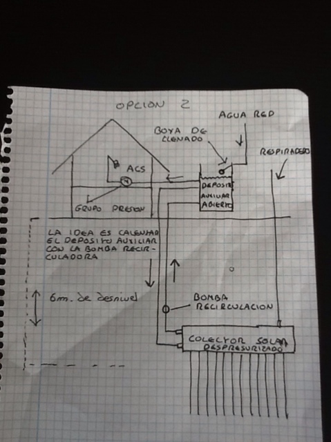

Hola , gracias por vuestra ayuda , si raqsof es un circuito directo y no lleva serpentín ayer lo llené de agua y llego a 70 grados el agua todo y que donde lo instalé le da el sol hasta las 15:00 h. Adjunto dos croquis de su instalación ya que ahora lo tengo solo de prueba lleno de agua pero sin conectar entrada y salida hasta que sepa como conectar y lo ubique en su sitio.
La primera opción sería como hacen en Sudamérica , y poniendo una mezcladora a la salida del colector para que el agua no le llegue tan caliente a la bomba ( cual sería la temperatura correcta ? ) suponiendo que exista un grupo de presión para agua tan caliente , y así el problema de llenado lo tendría solucionado ,
Y la segunda opción sería con un depósito abierto aunque tengo dudas en el tamaño del depósito y si entrando el agua de llenado me enfriaría mucho este depósito , montar una bomba recirculadora de calefacción .
Nohana3000 creo que con cualquiera de las dos opciones estaría resuelto el tema de llenado de agua aunque me gustaría saber más sobre ese sistema de llenado con solenoide ( conocéis alguna tienda online para comprar este sistema y un grupo de presión para alta temperatura o que tipo de grupo necesitaría )

jcot, te adjunto un enlace de grundfos, es del año 2008. En la página 19 tienes un grupo de presión que soporta agua hasta 90ºC.
http://cbs.grundfos.com/export/sites...ro_Agua_ES.pdf
Pero entre el grupo, el depósito, cables, protecciones, tuberias, llaves, creo que te sale mas caro que comprar lo mismo que tienes, pero presurizado de serpentín, si te gusta este sistema. Termica Solar ACS 300 Litros 30 tubos - AEROGENERADORES DOMESTICOS, aerogenerador
Este tipo de equipos calientan mucho, pero tienen demasiados inconvenientes a mi modo de ver. Me gustan mucho más los presurizados de tubos heat-pipe.

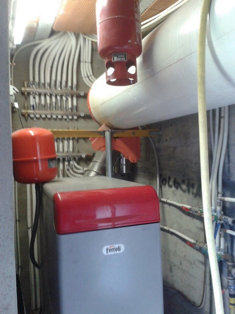

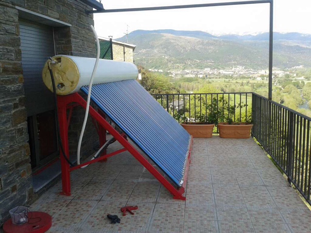

Hola, ya tengo instalado el termosifon y he instalado el segundo acumulador (encima de la caldera) de manera que la parte más baja del acumulador coincide con la parte más alta del termosifon , también he puesto un tubo que va de la parte más baja del acumulador conectado a la parte alta del termosifon para probar el auto llenado hasta aquí todo correcto , sólo me queda comprar una boya y temas de llenado resuelto .
El tubo de llenado lo he puesto de diámetro más grande para compensar un poco la fuerza que pueda tener la bomba y regrese más agua al termosifon , la idea es instalar la bomba entre la toma alta del termosifon y la toma baja del acumulador.

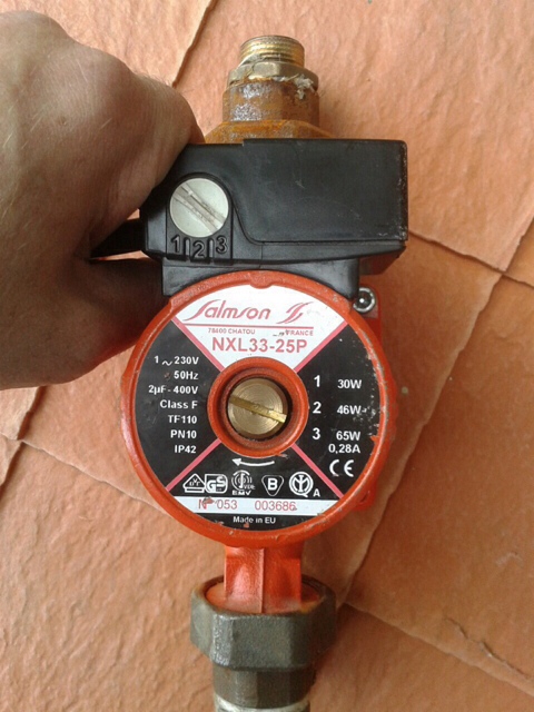

La bomba de la foto es la que tengo pensado montar para hacer que recircule el agua y así caliente el agua del acumulador con sistema abierto ya que en la parte alta del acumulador están todos los agujeros para instalar los tubos , mańana comprare la válvula mezcladora y mirare un grupo de presión y poder seguir con los inventos.

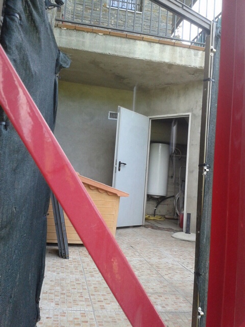

Lo que se ve en la foto que se ve la puerta abierta es un termo eléctrico pero sí os fijáis justo encima está el acumulador.

Hola , ya he puesto el sistema en marcha con la recirculadora de calefacción y funciona bien consigo calentar los dos depósitos de 300 litros por encima de los 80 grados.
Ahora el problema es que al tener el deposito auxiliar abierto por la parte de arriba y a tanta temperatura dentro de la sala de caldera pues condensa mucho cosa que podría solucionar tapando todos los agujeros menos uno que tendría que hacer un respiradero hacia la calle y lo tendría resuelto.
La bomba que me dijo raqsof está a 378 euros más el presostato por lo cual he tenido otra idea que creo que va a ser la buena a ver que os parece.
