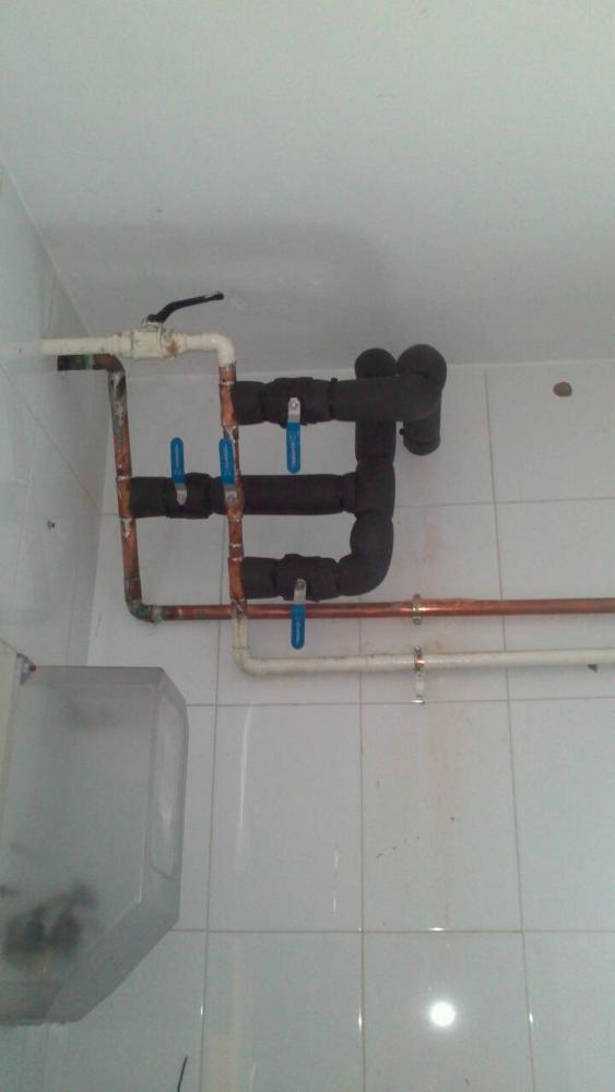

- 24/04/2014, 15:23 #12
Re: Equipo Krontel con Eco-world proyect
Baypass..a caldera
3 posturas...
De la red a caldera
Placa sola
Placa..a caldera
Sencillo y eficaz.....
Enviado desde mi ST25i usando Tapatalk 2
