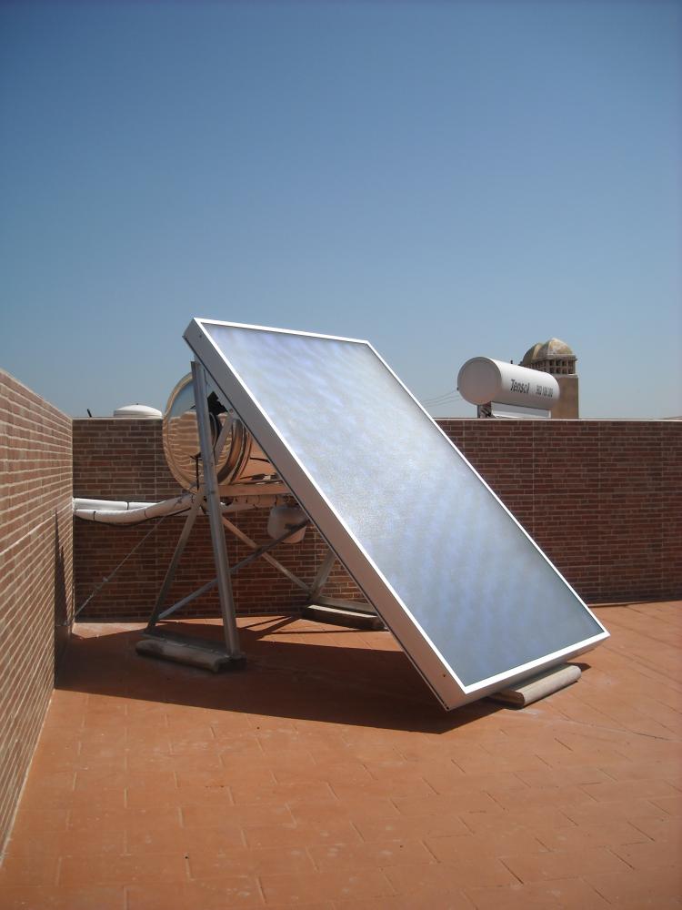

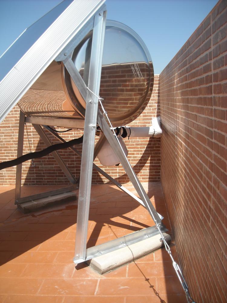

Valoración de mi instalación: New Efficient Horizon de Solari (Heat Pipe) de 160 litros

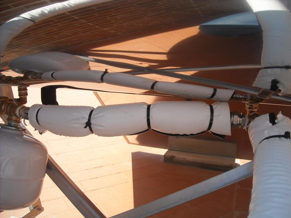

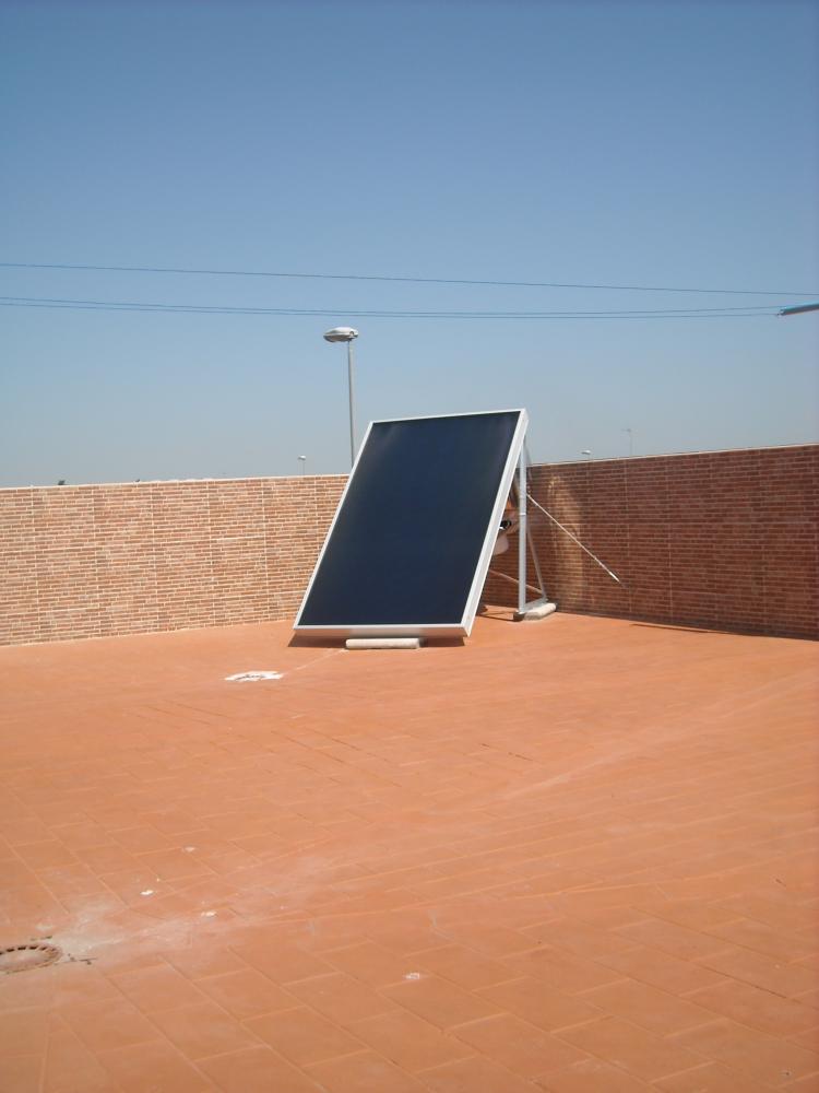

Hola a Todos, me acaban de instalar mi placa solar; se trata de un new efficient horizon de Solari (Heat Pipe) de 160 litros. Llevo dos meses siguiendo este foro y la verdad no tenia ni idea del tema. Al principio lo típico, empiezas informándote por Novasol, i+d, iedes, y vas viendo que lo que te quieren vender son equipos sobredimensionados para obtener la mayor subvención posible y ahorrando lo máximo en la instalación para obtener el mayor beneficio. La Junta debería tomar cartas en este asunto. Decir que me considero un discípulo de RAQSOF, porque gracias a sus consejos pues he aprendido casi todo lo básico de este tema. Me decidi por el new efficient porque en casa somos tres personas, porque no tiene mantenimiento del ánodo, es electrónico, y porque no tiene sobrecalentamiento en verano por temperatura o falta de demanda. Me gusta su sistema de evaporación-condensación, su estética y el liquido caloportador (etanol) viene ya cargado en el equipo de fabrica, aparte la calidad de sus componentes y de su gran rendimiento en invierno que es cuando tiene que cumplir. Es un equipo caro con respecto a los demás, pero lo amortizas porque no tiene revisiones. La tubería que lleva es una multicapa pert-al-pert de 20mm, vaso de expansión de 5 litros y coquilla anti UV. También lleva por la fachada su canaleta, y tiene termómetro digital AKO, válvula termostática ESBE 321. Como equipo auxiliar de apoyo para los días necesarios le he puesto en serie un calentador de gas Ariston Fast Evo B de 11 litros modulable y valido para conexión a placas solares. Me gustaría que los foreros comentaran mi equipo, en especial RAQSOF, para que me dijerais si hay que corregir algo. Que esta instalación sirva para dar luz a todos los que vais a montar un equipo próximamente, como a mi me la ha dado RAQSOF con sus consejos en el foro. Un saludo a todos y espero vuestros comentarios.Archivo adjunto 10169Archivo adjunto 10170Archivo adjunto 10171Archivo adjunto 10172Archivo adjunto 10173
re: Valoración de mi instalación: New Efficient Horizon de Solari (Heat Pipe) de 160 litros

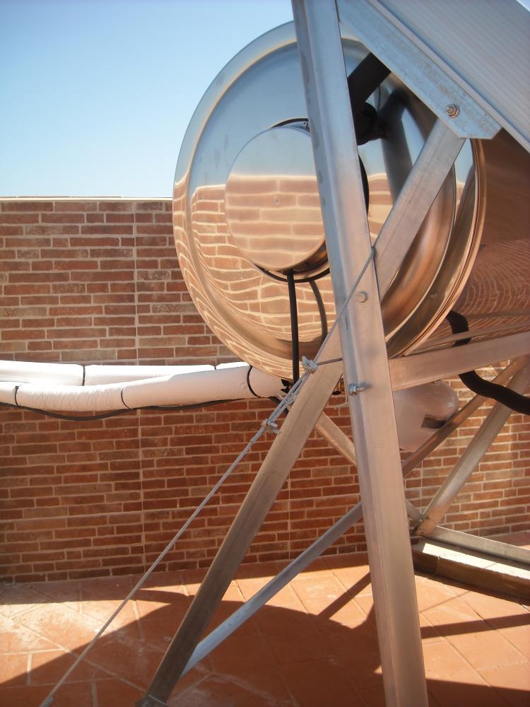

A.J. te analizaré la instalación según mis criterios.
Buen aislamiento. Equipo anclado con vientos, muy bien así no se corren riesgos innecesarios.
Necesitas fotos detalladas de la entrada de agua fría, no veo ni la llave de corte, ni el antirretorno ni la válvula de presión, o un grupo de seguridad que llevas todos estos elementos en una sola pieza.
Te han montado vaso de expansión en el secundario, bien en principio. Sube una foto con sus características. Imagino que la presión de inflado la habrán ajustado para que sea en 200 gr. inferior a la de la red de suministro.
Cuando tenga las fotos termino el análisis.
Hola Raqsof, has sido rápido respondiendo, lo esperaba la verdad, porque eres la locomotora de este Foro. Bueno ahí te mando las fotos para que las veas. Una pregunta, la válvula mezcladora si esta totalmente abierta (lleva una ruedecilla) me baja la temperatura de 60 grados a 35. Es que no veo claro como graduarla, es una Esbe 321. 35 grados me parece muy bajo. Un saludo y espero tu respuesta. Gracias por tus consejos.Archivo adjunto 10175
Archivo adjunto 10177Archivo adjunto 10178Te mando alguna foto más.

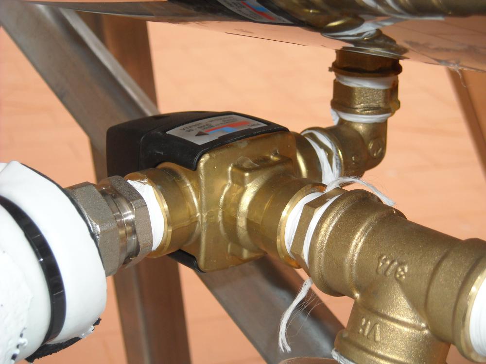

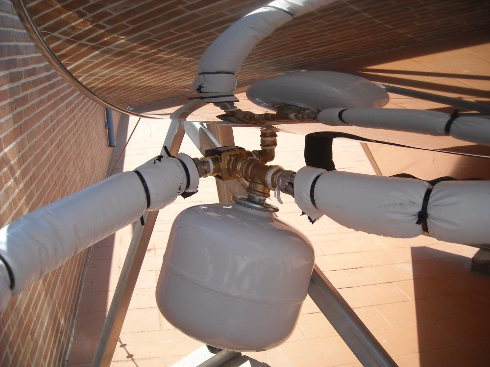

Para mi gusto le faltan un par de palmos de cobre al vaso de expansión, pero bueno, tampoco es tan grave pues esta colocado después de la termostática.
Hay que aislar la salida de la caliente a la termostática, parece poca cosa, pero no veas como disipa el calor en invierno, también te recomiendo que cubras eso de adhesivo metálico pues es mas resistente a las inclemencia del tiempo, esta bien ejecutado lo que se ve, pero la perfección es cara por culpa de las horas de trabajo, pero para ti sera mas barato dedicarle unas horas en forrar esos pequeños fallos, total con 10 o 12 euros mas y tu tiempo se queda “niquelado”.
Pues ahora que me fijo, no me gusta donde han puesto el vaso de expansión, joer en la fría.
Veamos, el vaso de expansión se debe de colocar en la caliente y si puede ser antes de la termostática, pues el agua que dilata es la caliente, al igual que la válvula de seguridad tarada, ambos elementos están…..uno para absorber la dilatación del agua caliente y la otra para evacuar presión si es superior a la que el vaso es capaz de absorber, y se pone en la caliente porque en la entra de la fría debe de estar la válvula antirretorno para que no pase el agua caliente a la fría.
Si se quiere colocar el vaso de expansión en la fría este debe de estar antes de la válvula antirretorno, pero esto puede tener problemas porque existen en el mercado algunos acumuladores con válvula antirretorno interna, es por lo que recomiendo colocar el vaso de expansión en la caliente.
Puede que este bien ejecutado porque no veo la válvula antirretorno de la fría en la entrada de esta, pero sigue sin gustarme donde esta, son manías mías.

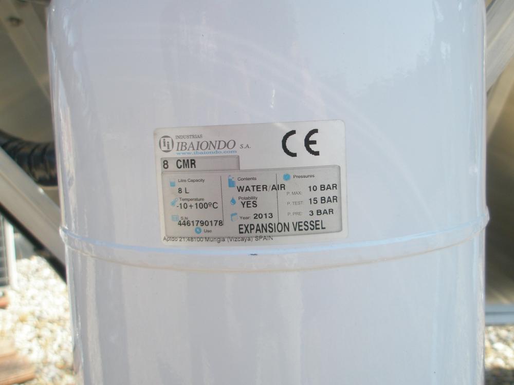

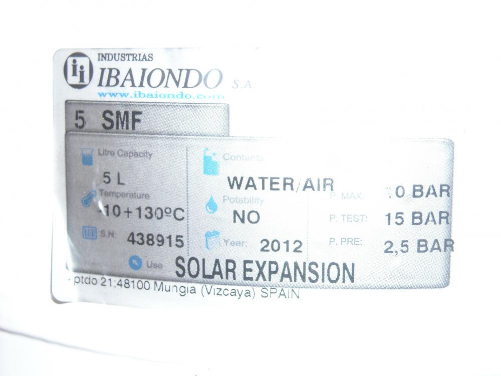

A.J. El vaso que te han colocado es el que se usa en el circuito primario, no en el secundario como es tu caso.
El vaso hace su función, pero pone claramente agua potable NO. Creo que el motivo es porque la membrana es de un material no apta para uso alimentario.
El del circuito de consumo de la marca Ibaiondo es el de la serie CMR. Como el de la foto, que pone claro que es apto para agua potable.
Archivo adjunto 10180
No me has aclarado si te han ajustado la presión con 200gr por debajo de tu presión de red. Si no lo han hecho, igual cumple su función o tienes un adorno que no sirve para nada.
Su función es controlar el exceso de presión del acumulador cuando el agua se calienta y se dilata, y no hay consumo. Evitando que la válvula de presión gotee para aliviar esa presión. Mira las pruebas que le hice al mio cuando lo instalé, http://www.solarweb.net/forosolar/so...ermosifon.html. Esas pruebas las hice precisamente porque en un lado me ponian que tenia que inflarlo con 100gr más que la presión de red, y un fontanero local que conozco, me dijo lo contrario, que 200gr por debajo. Hice caso a este último y veo que acertó.
Seguiré con mis análisis, ahora no tengo tiempo.
A mi entender la ubicación del vaso es correcta, está situado en el circuito de agua fría después de la válvula antirretorno y antes de la entrada al depósito, sin elementos que bloquee su funcionamiento.
El grupito de seguridad que te han montado hace la doble función de antirretorno-válvula de presión. Aunque es correcto, opino igual que mjrosg, no me acaba de convencer. La mía era igual y se estropeó al año y pocos meses. Se fué el antirretorno y me aumentaron las perdidas nocturnas. Si algún día notas un aumento de perdidas de temperatura por las noches analiza dicha pieza, es posible que sea la culpable.
No te han montado llave de corte en la entrada de agua fría, al menos justo delante de la pieza anterior como es recomendable para realizar labores de mantenimiento.
Ajuste de la mezcladora.
Lo normal es dejarla entre 45 y 50°C. Si la tienes ajustada a 35°C el agua te llegara muy templada, lo mínimo seria 40°C.
Como la mezcladora esbe no viene graduada, si la giras en el sentido de las agujas del reloj a tope esta ajustada a 35. Por cada salto que des a izquiera te aumenta 5 grados.

Gracias Raqsof, has visto lo del vaso de expansión de que no es para agua potable, y por tanto no vale para el circuito secundario que va al consumo, si valdría para el circuito primario que no va al consumo. Esa es la diferencia entre tú y los demás. Hablare con los instaladores para que me la cambien por una Ibaiondo CMR de 5 litros y aprovecharé para que me pongan una llave de corte en la entrada de agua fría. Mandare fotos de todo cuando lo tenga corregido. El fabricante de la placa Solari recomienda un vaso de expansión de 4 o 6 litros. Con respecto al grupito de seguridad en la entrada del agua fría (antiretorno y seguridad) lo trae la placa, es decir el fabricante; puedes ver en la foto que pone Made in Italy. Ya se que no te gusta pero...Si estoy observando ahora es que el agua que sale por los grifos no sale "transparente" como antes, sale turbia o revuelta. Puede ser que haya ganado algo de presión por tener tuberías multicapa en vez de cobre, o no. Aclarame esto porque no veas como tengo a la mujer con esto. Y otra pregunta: lo de las juntas dieléctricas para evitar la circulación de las corrientes galvánicas que cono es... Un saludo.
Hola mjrosg, gracias por tus comentarios. Pero me parece que el vaso de expansión siempre debe ir en la entrada del agua fría... y me parece que yo lo tengo correctamente... no se,que sigan analizándolo otros foreros. Un saludo.
Ojo, lo tendrás bien si esta después de la válvula antirretorno y si el deposito carece de la claveta antirretorno.
Piensa un poco.
¿Cual es el agua que dilata?, exacto, la que esta en el secundario.
¿Que hay en el secundario?, premio, agua caliente.
Veamos, el agua entra por la fría y si el deposito lleva internamente una “claveta” antirretorno (normalmente se pone para que en casos de depresión en la red, ya sea por corte de suministro o por rotura de tubería no se genere una depresión que haga colapsar el deposito, esto no lo sabia hasta que lo posteó un forero y lo pregunte a varios fabricantes del sector), esta hara que se mantenga la presión del agua dentro del deposito, por lo tanto en el circuito de la caliente.
Si no se pone un vaso de expansión en la caliente ¿donde crees que ira todo ese aumento de volumen?, exacto, a las tuberías del circuito de ACS y grifos hasta que se abran, es por lo que insisto que el circuito de ACS debe de tener un vaso de expansión y su válvula de seguridad, y para que no sufra la válvula de tres vías es bueno colocarlo antes de esta, que el ACS esta muy caliente, pues para eso es el “rabo” largo de cobre, y por eso digo de que debe de estar lo mas bajo posible para que no tenga mucho calor y para que el secundario pierda muy poca temperatura.
En cuanto a la válvula de seguridad, ¿donde es mejor colocarla?, normadamente se coloca al final, al otro lado del vaso de expansión, pero lo ideal seria colocarla por encima del vaso de expansión para que en caso de sobre presión la válvula desagüe el agua mas caliente y el vaso se vea lo menos afectado posible.
Mi deber es informarte, y corregir tu opinión pues nos lee mucha gente, pero ojo, no te confundas, no te estoy diciendo lo que tienes que hacer y como hacerlo, simplemente te estoy dando mi punto de vista y puede que sea erróneo.
Otra cosa, el colocar la válvula de seguridad al final del circuito es porque en caso de óxidos e impurezas estas tienden a acumular ahí y al abrir la válvula para probarla se evacuan todas estas impurezas.

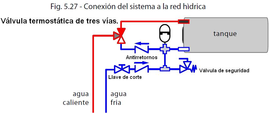

Raqsof, Efectivamente, si la han desarrollado como marca el fabricante esta bien, pues el depósito carece de antirretorno interior con lo que la presión vuelve por el circuito de la fría hasta los antirretorno.

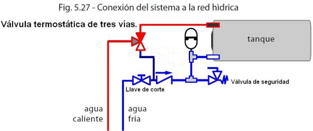

Aquí subo el dibujo del fabricante, lo único que yo quitaría es la válvula de seguridad de goteo y pondría una de tara con apertura manual de giro pero esto ya son mejoras aparte.
Archivo adjunto 10183
Por lo único que no me gusta ese circuito es que en caso de tener más presión el depósito que la red, el agua suministrada por la válvula de tres vías puede ser caliente por ambos extremos hasta que la presión se estabilice, bueno, del deposito.

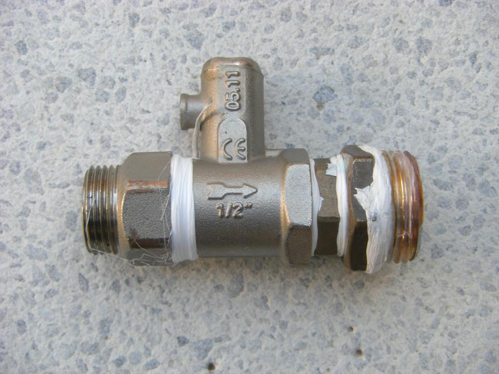

mjrosg, la mezcladora esbe VTA 321 lleva internamente una válvula de retención en la entrada de agua fría. Página 62 de este catálogo, ver asterisco http://www.salvadorescoda.com/tecnic...ESBE_09-10.pdf, con lo cual se evita lo que tú comentas, el agua caliente sólo puede salir por la salida mezclada.
PD El grupito de seguridad ese, a diferencia del que llevaba el mio, incopora una palanquita que permite realizar una descarga manual.
Observa la foto del mio, el que quité en su día, veras que no lleva la palanca que lleva el de A.J.
Archivo adjunto 10184

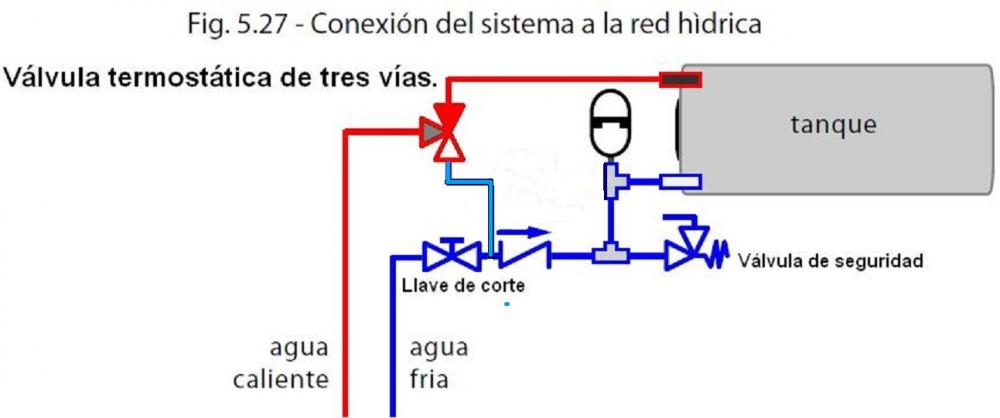

A.J. si he entendido lo que comenta mjrosg, y no he respondido porque se me ha ido la olla.
El quiere decir que la colocación de vaso no está del todo correcta, y puede llevar razón.
El problema radica en la toma de agua fría de la mezcladora. Tu instalador, por aprovechar el circuito del vaso para alimentar la mezcladora con agua fría, te puede generar un pequeño problema en el caso que él comenta.
Imagina que tu vaso cede volumen y la temperatura del acumulador es elevada. El agua contenida en el vaso también será caliente. Este calor en invierno se disiparia bastante, pero en verano no tanto, sobretodo si es medio día. Si tu abres un grifo de agua caliente, la mezcladora tratará de entregarte el agua a la temperatura que tu le hayas puesto. Como lo hace, mezclando agua caliente y fría. Pero en este caso, por las dos tomas de agua le llega agua caliente a la mezcladora, con lo que la mezcladora te entregará el agua a una temperatura muy superior a la que la tienes ajustada. Esto te ocurrirá hasta que el vaso se vacíe.
Solución: la toma de agua fría de la mezcladora deberia estar en tu equipo antes de la válvula antirretorno, y ser independiente del circuito del vaso de expansión.
Si no lo has entendido dímelo, intentaré hacerte un montaje con fotos para que lo veas mas claro.
PD. Ese mismo fallo lo tiene el circuito recomendado por el fabricante.

Re: Valoración de mi instalación: New Efficient Horizon de Solari (Heat Pipe) de 160 litros
A.J, te adjunto el esquema que te prometí. Creo que con esta disposición se evita lo que comentó mjrosg.
Archivo adjunto 10201
Te remarco en azul-celeste lo que se ha modificado
Archivo adjunto 10202
En realidad, es muy parecido a como lo tengo yo montado.
El problema, que el instalador se agarrará a que es el esquema recomendado por el fabricante.
Con el volumen del vaso ocurre lo mismo, el fabricante recomienda uno entre 4 y 6 litros.
Yo he hecho los cálculos con la fórmula de Ibaiondo y me sale un vaso de 12,1 litros. Suponiendo que la presión de tu red de suministro es de 3 bares, temperatura máxima 90ºC (aunque tu equipo pone que se estanca a 95ºC) y que la válvula de presión es de 6 bares, que es lo máximo recomendado por el fabricante.
En el pdf de Ibaiondo pone cláramente, y de hecho se usa en las fórmulas, presión de inflado del vaso 0,3 bares por debajo de la presión de red, con una tolerancia de +/- el 20%.

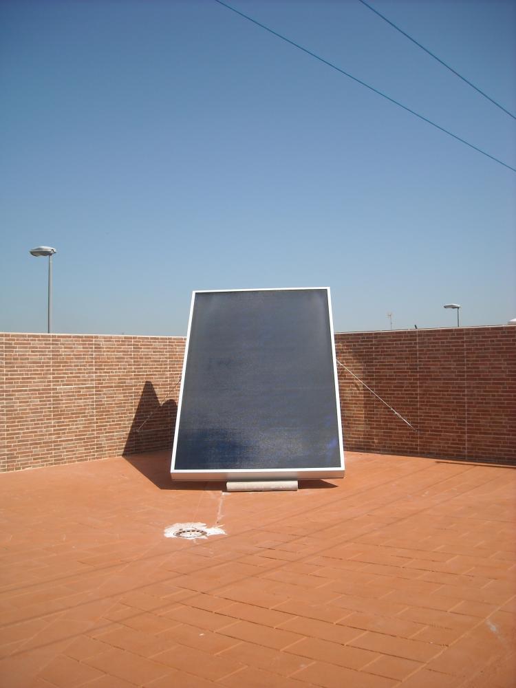

Y por último un apunte sobre la ubicación de tu equipo y las sombras de los muros laterales. No sé si habrás visto en el manual un dibujo donde se indica que se eviten sobras en la parte inferior de la placa, donde se concentra el etanol. Debes tener en cuenta que el equipo no comenzará a calentar hasta que el sol irradie esa zona. Deberias observar el desarrollo de dichas sombras, sobre todo en invierno.
El tema del agua turbia se resolvió, o sigue igual?
Hola Raqsof, ya cuando tenga todo "atado y bien atado" y corregir los detalles que me quedan te mandaré una respuesta con fotos.
Con respecto a la posible sombra en la base de la placa, para que pueda subir el etanol y haga su ciclo de evaporación transfiriendo el calor no hay ningún problema, le da a la placa el sol de lleno desde primera hora.Archivo adjunto 10204Gracias por tus consejos y un gran saludo.
