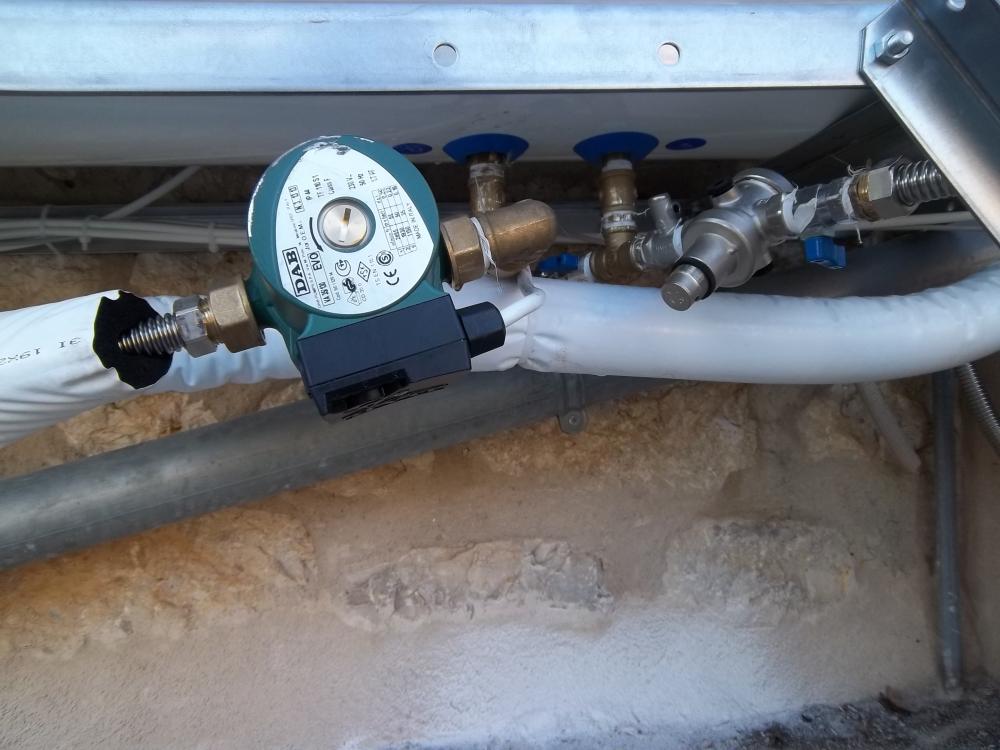

Instalé con ellos un sistema hace 13 meses, y acaba de averiarse la bomba recirculadora.
Pues no se hacen cargo de la reparacion (150 eur). Me cuentan que la garantía no cubre
partes electricas !!!

PD. Puedes subir fotos de la bomba averiada, tal y como te la montaron. Puede que le haya entrado agua por el conmutador de cambio de velocidad, ya que lo montan hacia arriba y por ahí le puede entrar agua.
Tambien es posible que sólo se haya ido el condensador de arranque. Creo que es de 1,5 microfaradios. Un condensador electrolítico sólo cuesta 10€.
http://www.climatecnica.com/bombas-c...va.72.717.html. Si descargas el pdf, verás de cuanto es el condesador del tuyo.
Tambien es posible que no te hayan colocado el eje en posición horizontal, incumpliendo las normas de montaje de dicha bomba. Mira una foto de un equipo Novasol con la bomba inclinada. La caja bocabajo, y el pasacables dispuesto para que le entre agua si no está bien sellado.
Archivo adjunto 10144
IMPORTANTE mira este manual de DAB https://www.byko.is/media/neysluvatn...-NV-daelur.pdf
Extracto de dicho manual: montar el circulador SIEMPRE con el eje del motor horizontal, evitando que caigan gotas tanto sobre el motor como sobre el terminal de bornes.
Y si miras la disposición de la caja de bornas y las tomas de agua, en vertical, de forma que el pasacables quede hacia abajo, y el comutador de velocidades vertical.
La instalación de I+D Energia incumple las normas de instalación del fabricante. Por eso dicen que no lo cubre la garantía. El fabricante detectaria entrada de agua en la caja de conexiones por colocación y ubicación incorrecta.
