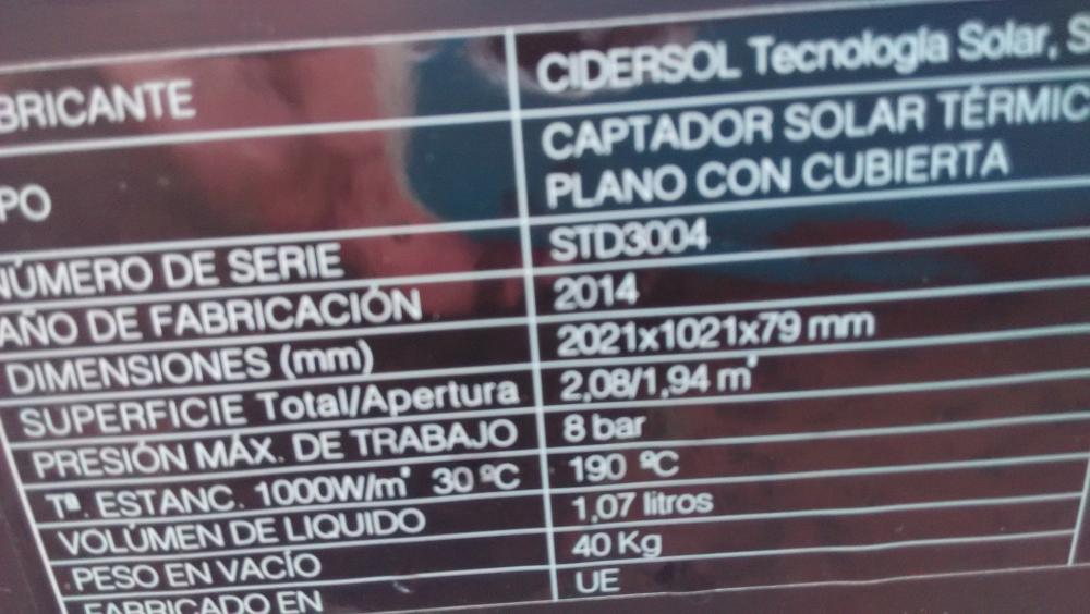

El fabricante del termosifón negro por corriente natural es Cidersol, que efectivamente tiene fábrica en Valladolid.
El panel es mixto metal-plástico. El marco por fuera está acabado en plástico, y por detrás tambien.

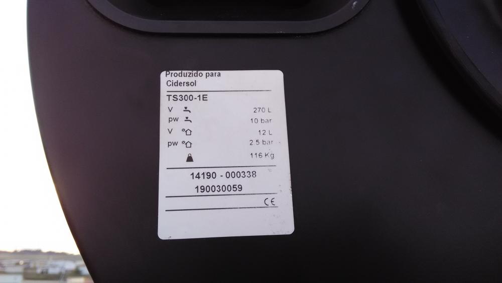

El acumulador no sé quien se lo fabrica, adjunto pegatina. Pero pone "Produzido para Cidersol". Produzido está en portugués. Junkers tiene fábrica en Portugal pero las caracteristicas no son iguales.
El equipo viene de fábrica con una inclinación de los paneles cercana a los 60º.
Pegatina del panel
Archivo adjunto 12295
Pegatina del depósito
Archivo adjunto 12296

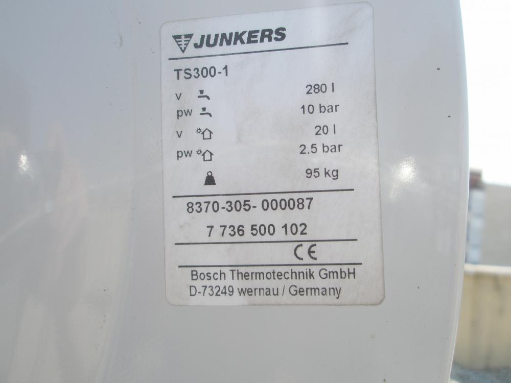

Adjunto pegatina de un Junkers, curiosamente tambien es TS300-1, sólo falta la E.
Archivo adjunto 12298
En Junkers, la E significa que lleva resistencia eléctrica. Y creo que el equipo negro la lleva aunque no está conectada.

El de 3000 € es para el equipo negro de 300 litros que he puesto arriba. El rendimiento ya te contaré. Debia estar mal montado, no pasaba de 32ºC. Sé que después se lo han arreglado pero aún no se que tal vá.
Si miras las pegatinas, pone que soporta 2,5 bares en el primario y 10 bares en el secundario. Igual que Junkers, pero los vólumenes del primario, secundario y peso, son distintos.

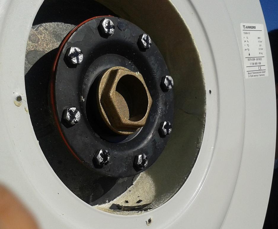

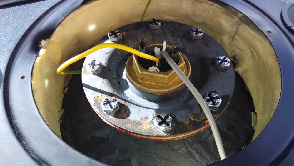

Y casi con total seguridad los acumuladores son Vulcano, marca que usa Junkers en Portugal, donde tiene una fábrica.
Mira la foto de la boca de registro de un Junkers
Archivo adjunto 12304
Ahora la foto del "produzido para Cidersol"
Archivo adjunto 12305
Internamente son idénticos.

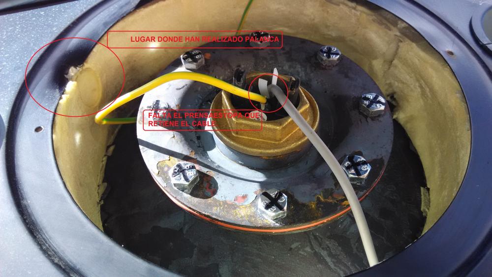

El cidersol. La pega que le veo es que la toma está muy alta, como pierda un poco de fluido solar ese equipo se para. Ignoro si lleva vaso en el primario como el resto de los Junkers

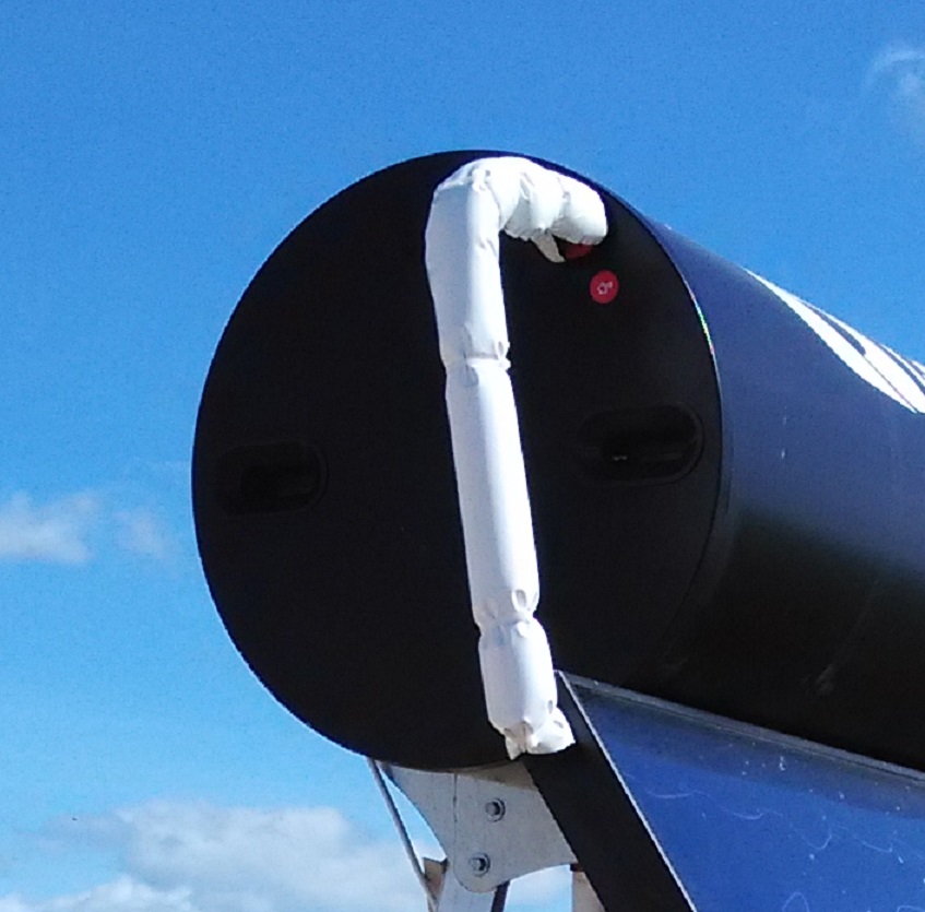

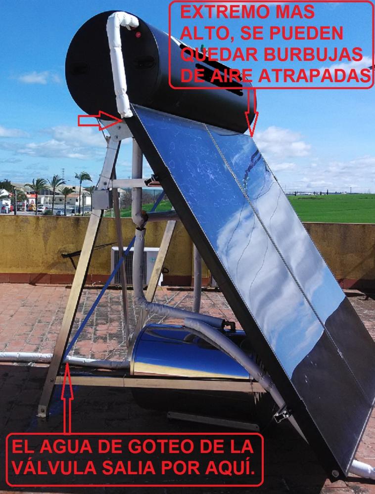

He visto el equipo en persona, lo han reinstalado en otro sitio otra pareja de instaladores, al principio no calentaba nada.
Aún así le faltan detalles que pulir.

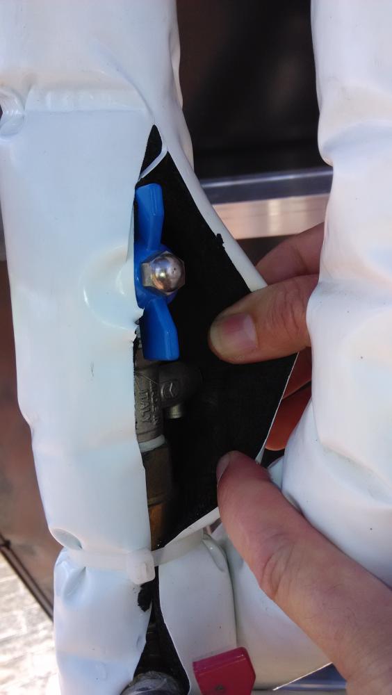

.- El antirretorno-válvula de seguridad de la entrada de agua fría se lo han cubierto con el aislante. Cuando llegue estaba goteando y el agua salia através del aislamiento mucho mas abajo. La normativa dice que el aislamiento no debe impedir el correcto funcionamiento de los sistemas de protección.
Archivo adjunto 12337

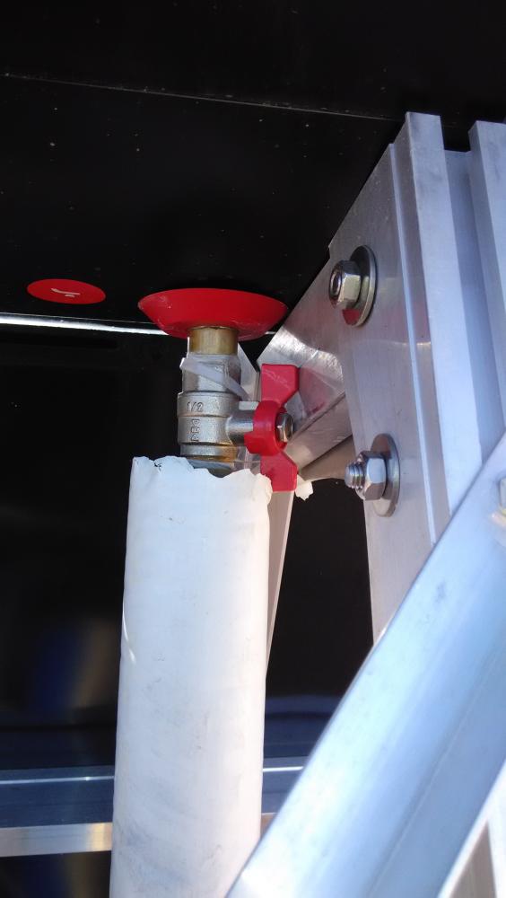

.- Llave que no se puede cerrar en la salida de agua caliente. Se puede girar, pero esos detalles ....
Archivo adjunto 12338
.-A la tapa protectora de la boca de registro le faltan 2 de los 4 tornillos que la sujetan. Motivo, no sé cual de los 2 grupos de instaladores abrió la tapa forzandola (no tendria a mano un destronillador de estrella), le dejan un bollo y 2 tornillos menos, y de los 2 que quedan, uno está corrido. Y le falta el prensaestopa que deberia sujetar el cable de la sonda, por eso han metido 2 trocitos de un latiguillos, para sujetar el cable. Otro detalle....
Archivo adjunto 12339

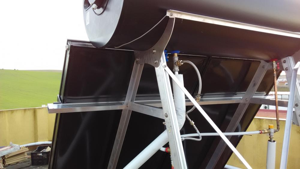

Y el mas grave de todos. La azotea tiene pendientes para que el agua de lluvia vaya a un husillo. Al desplazar el equipo, ni siquiera han equilibrado las patas. Ha quedado un poco caido hacia el lado del retorno del primario, con lo cual en el lado contario de la placa se pueden quedar atrapadas burbujas de aire. Los tramos horizontales de los tubos colectores tienen pendiente en contra, entorpeciendo el movimiento natural del agua caliente hacia arriba. Cuando lo aconsejable en un termosifón es dar una pendiente de unos 3 mm por metro a las placas, de forma que la toma de retorno quede ligeramente mas alta, favoreciendo el movimiento natural del fluido solar hacia arriba. El equipo rinde, pero mucho menos de lo que debería.
Archivo adjunto 12341
Y esto realizado por una empresa que presume de tener buenos profesionales según su página web y trás una segunda reinstalación, porque en la primera el equipo llegaba a un máximo de 32ºC un día soleado.
Falta formación y profesionalidad. Y encima no son baratos.

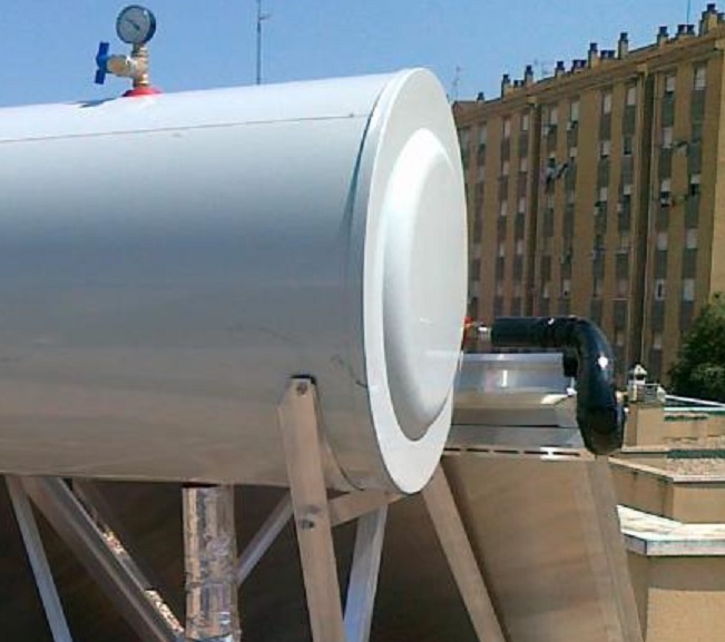

Como se puede observar, el termosifón trae de fábrica una inclinación de unos 60º. En invierno debe tener un excelente rendimiento y en verano queda bastante protegido contra los sobrecalentamientos. Queda por ver que tal va en primavera y otoño.
Por otro lado, el efecto vela con esa inclinación es muy elevado, y el equipo no está anclado ni lleva riostras de acero de sujeción. Después de las fotos que subí antes de equipos volando, da un poco de yuyu.
Como posititivo, buena aislante de 25 mm forrado con plástico anti UV en ambas tuberias. Replanteo currado, y bajada a la vivienda con canaleta de PVC.
