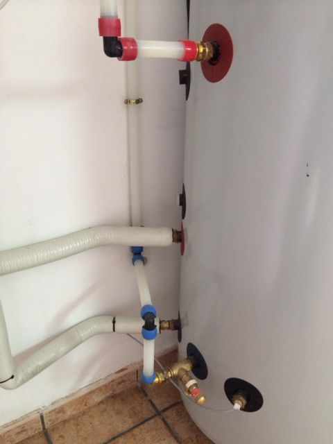

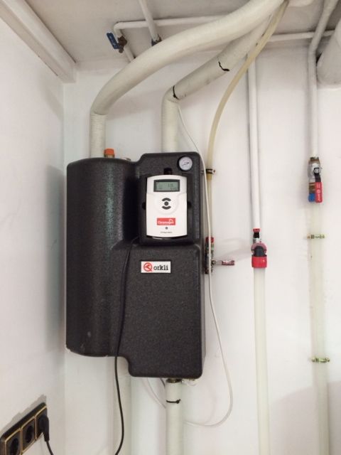

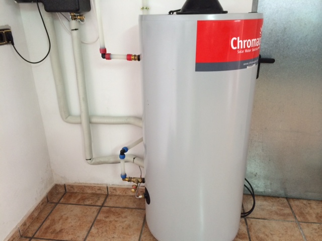

Re: Instalacion Chromagen Drain-Back
bici-scott, vamos a analizar un poco tu instalación.
El equipo en sí tiene buena pinta. Sistema drain back de la marca Orcli, buena marca.
Aislante del circuito solar forrado con plástico anti UV. Ok.
No te han montado vaso de expansión del secundario, no es obligatorio pero sí recomendable. Si observas que la válvula que hay abajo, en la toma de agua fría, te gotea, es por la ausencia de dicho vaso. El vaso absorve la dilatación del agua cuando se calienta el agua del ACS y no hay consumo.
Salida del agua caliente de ACS:
- Realizada en polietileno. Este material sólo aguanta 70ºC, y puntualmente 90ºC. La tuberia deberia ser metálica, cobre o acero inoxidable.
-No te ha montado mezcladora termostática a la salida de agua caliente. Si te la hubiera montado, detrás de dicha válvula si se puede montar polietileno, ya que la temperatura se puede ajustar entre 35 y 60ºC a la salida de ACS. Y por seguridad y ahorro de energía, también es recomendable montarla.
-Tampoco te ha aislado dicha tuberia, con la consiguiente perdida de energía. Aunque veo que el tramo que ya existia, el de cobre pintado de blanco, tampoco estaba aislado.
Imagino que la tuberia del circuito solar, la que está cubierta con aislante blanco, será metálica, ya que en este ciruito la temperatura supera los 100ºC. Deberiás de comprobarlo.
Tambien imagino que las tuberias que van a la placa tienen siempre caida hacia el sistema drain back, de forma que al detenerse la bomba, el fluido solar regrese al depósito y el circuito primario se quede totalmente vacio.
Saludos, y me alegro que el equipo al menos rinda bien.

Gracias por el analisis. Tienes razón en tus apreciaciones, todo lo que comentas esta previsto, la mezcladora termostatica no la tenia cuando se hizo la instalación, pero ya esta pedida, el aislante esta puesto en toda la vivienda, el tramo que falta se pondra cuando terminemos de instalar la maquina de aerotermia que tambien servira de apoyo para el acs. La tuberia que conecta el grupo hidráulico con el captador es de cobre y tiene la pendiente que comentas, es imprescindible para el buen funcionamiento de un drain back. El captador solar, como se puede ver en la foto es una sola placa, Cromagen modelo PA-F de 2,19x 1,275 es el la medida maxima que se podia ajustar en la terraza donde esta instalada.

Solo un apunte,la tuberia plastica que tienes tu instalada es de Uponor evalPex Q&E,es una tuberia de clase 5,es decir,apta para calefaccion por radiadores.Asi que no te preocupes,te aguantara sin problema.Ademas para una temperatura de 60º esta tuberia tiene una vida de 25 años.Tu deposito esta programado para una temperatura de 60º,es decir,a esta temperatura la bomba para.
Eso si,deberian aislartela y poner una termostatica,solo por no quemarte.

Un apunte donc. La temperatura se está midiendo en la parte baja del acumulador, con lo que a la salida de ACS puede tener entre 80 y 90°C, aunque la centralita pare la bomba a 60°C.

Mira,en primer lugar,en mi opinion,el sensor de temperatura de este deposito esta muy bajo,esta casi a la altura de la entrada de agua fria.En segundo lugar,el instalador deberia poner que la bomba se pare cuando el deposito tiene 40-50ºC,y de esta manera me aseguro que en la parte de arriba no tengo mas de 70ºC.Como es un drain-back no sufrira de sobretemperaturas.

Bueno, no se si lo he comentado, la centralita vino de fabrica configura para que el Drain back se parara a 60º pero como bien comenta donc la sonda en este acumulador esta muy baja, por lo que tras consultar con Cromagen cambiamos ese parámetro a 55º grados, sin descartar bajarlo un poco mas en caso de observar algún problema.

Donc, no me empeño en tener razon. Lo que no tiene sentido es ajustar la temperatura del acumulador por una inadecuada eleccion de un tramo de tuberia de 2 metros, cuando en el mercado hay tuberias que soportan dicha temperatura sin problemas y no son mas caras.
Segun Uponor, la temperatura maxima que soporta son 90°C.
Y puede que tenga que cambiar el acumulador antes que el tramo de tuberia, pero es necesario correr ese riesgo cuando hay otras alternativas?

Vamos a ver, la temperatura del deposito no se ajusta para protejer la tuberia del secundario,es para protejer el deposito mismo,el primario y temas de ahorro.Que sentido tiene,en tener agua a 80º en el deposito,en una instalacion forzada para ACS?Para que la bomba trabaje demasiado,que suba la presion del deposito,para tener sobretensiones en los componentes de la instalacion?
En una instalacion hay que encajar todos los componentes para que se comporte como un conjunto.Pero donde no tienes condiciones tienes que jugar con los componenetes para que encajen.
A veces,este tramo de tuberia es mayor que 2 metros,porque tengo que encarecer la instalacion al cliente poniendole tuberia de cobre,tardar mas,cobrar mas por la mano de obra,cuando hay en el mercado tuberia plasticas de calidad,mas baratas,mas rapidas de instalar, y que cumplen con su proposito?Una instalacion solar tiene que cumplir con su funcion y,que no sea demasiado cara.
Los reglamentos son para guiar,no para cumplir a pie de letra.Por lo menos en el tema de solar termica los reglamentos, en España,en mi opinion, son anticuados y no son aliniados a las novedades tecnologicas.En una instalacion interviene los conocimientos,el sentido comun y la experiencia del instalador y proyectista,no solo los reglamentos.
No tengo nada contra ti,aprecio tu aficion a la energia solar termica,pero te has formado un estandard de la instalacion a base de reglamentos y pdf-s sin tener muchos conocimientos teoricos y practicos.Por eso, algunos de tus consejos no son muy acertados,en mi opinion.Si te gusta, leete manuales alemanes,americanos y encontraras mucha informacion con mucho sentido y aplicable para cualquier pais.
Espero que no te tomes mal que he dicho,no tengo nada contigo y contra ti,tomatelo como algo constructivo,para aprender de los demas y crecer.

Donc, básicamente estoy de acuerdo en todo lo que dices.
Si se rebaja la temperatura, tanto por programación de la centralita como por un mezclador, se cumplen las especificaciones del fabricante de la tuberia y no se la lleva al límite. Como bien apunta bici-scott, ha rebajado la temperatura máxima y va ha colocar el mezclador y el aislamiento. Con esto, la instalación queda perfecta.
En lo que no estoy de acuerdo es en el uso generalizado de este tipo de tuberias sin atender a las especificaciones del fabricante, no de la normativa CTE, IDAE,PROSOl, etc.
Se usa en exterior y sin protección en la tuberia de agua fría en el 90% de las instalaciones, cuando el fabricante lo dice cláramente, en este caso también: pongo el pdf o el enlace, para que se vea que no me lo invento Uponor a tu servicio: preguntas frecuentes fontaneria
¿Puede darle el Sol directamente a la tubería?
Respuesta
Las tuberías de PEX, como cualquier material plástico, cristaliza poco a poco si está expuesto a la luz del sol, de manera que al cabo del tiempo queda deteriorada. Por lo tanto, para instalar tubería PEX al exterior deberá protegerse con aislamiento metálico como marca el nuevo CTE
