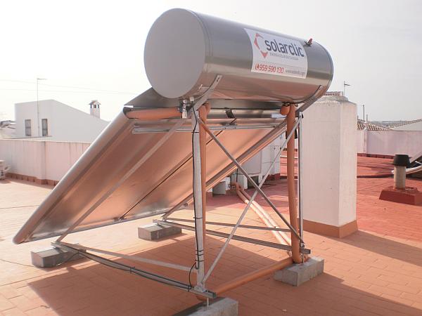

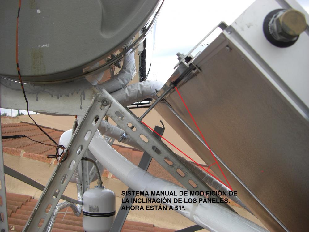

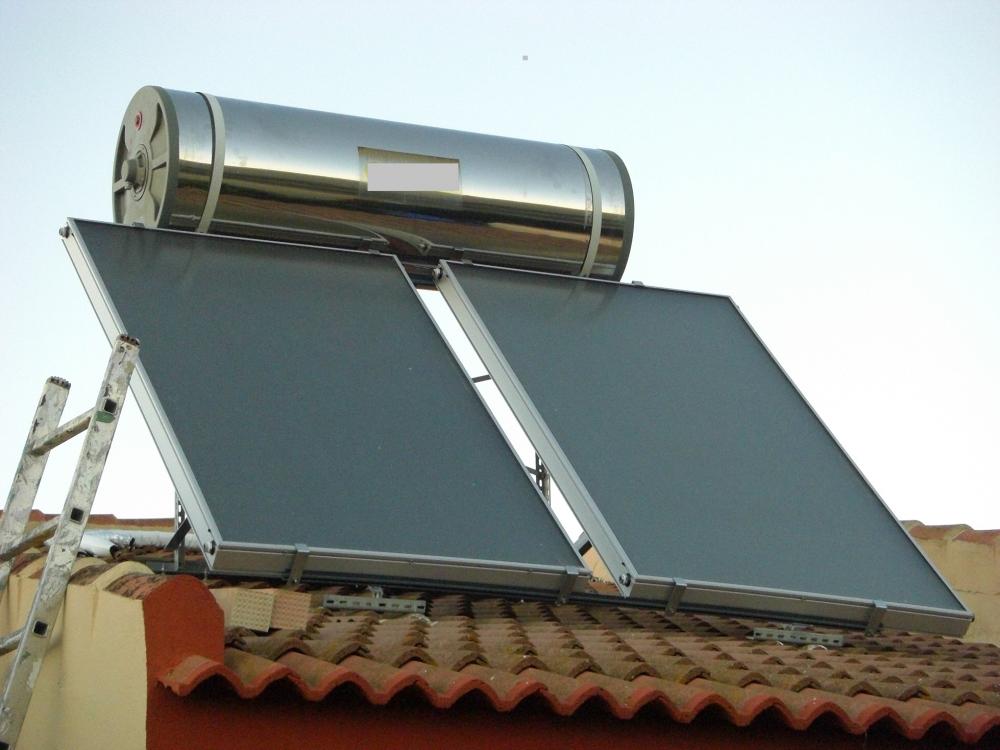

Yo modifiqué el mio en el mes de noviembre pasado, de 34º a variable entre 45 y 55º. No fué nada complicado si cuentas con la ayuda de alguien. Lo que más dificil, que lo modifiqué con el acumulador arriba que pesa 120 Kg vacio. Realicé un plano con todos los elementos de la extructura, con la configuración que tenia y con la que queria. Tomé medidas de todo, compré un perfil en "L" de 4x4, lo corté, taladré y pinté. Después planifiqué cada paso para que el depósito no se me cayera. Tuve que vaciar el primario y secundario, desmontar los paneles, desmontar toda la instalación hidraúlica, parte de la extructura, fijar la nueva a la cubierta, y en un día cambié lo principal. Después realicé otras mejoras adicionales poco a poco, conforme me llegaban los materiales.
Te adjunto alguna fotos:
Archivo adjunto 10117Archivo adjunto 10118
Archivo adjunto 10119Archivo adjunto 10120
Si adjuntas fotos se te puede ayudar mejor.
Imagino que será parecido a este, que tambien tiene poquísima inclinación.
Archivo adjunto 10121

Muchas gracias por la rapidez y por lo preciso de tu respuesta.
Efectivamente, ése es el equipo que tengo. Está instalado en una terraza plana.

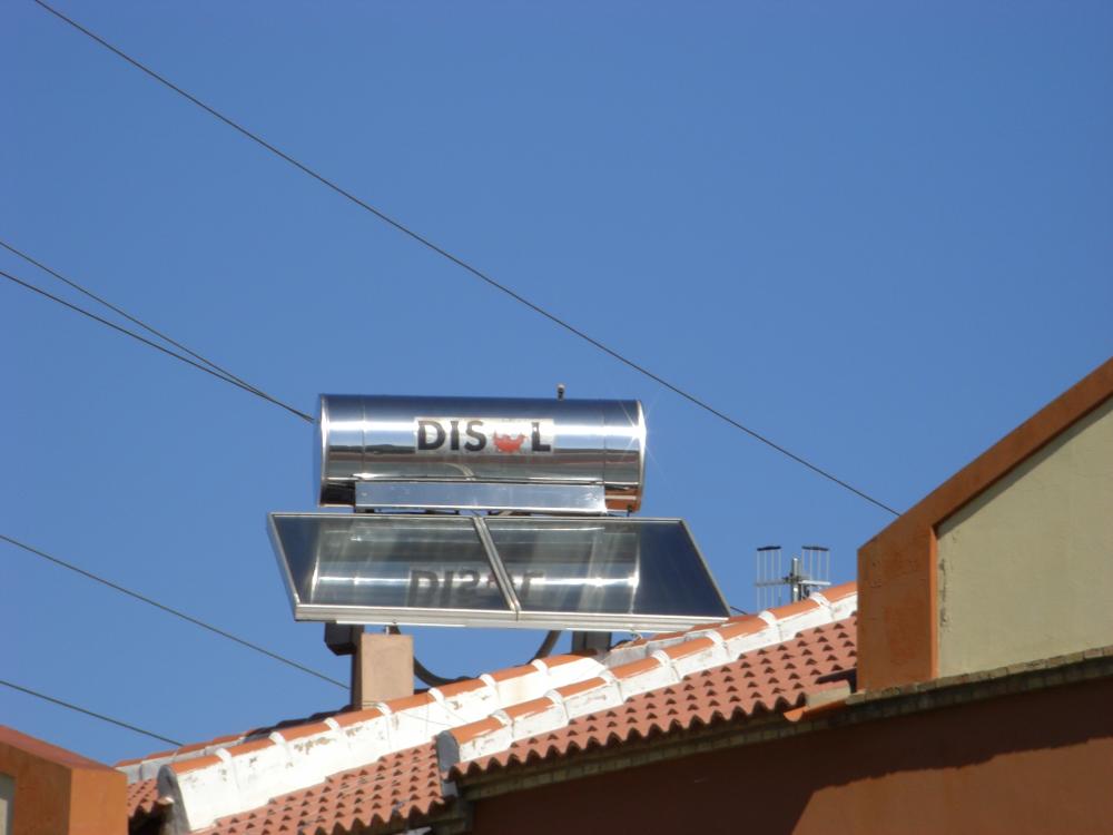

Puedes ecplicarme un poco las caracteristicas de esos perfiles y como compralos?
Imagino que eso aguantara bien, es que yo los tengo sobre cubierta inclinada, a ras de esta y llevo tiempo detras de darlis inclinacion, xq tengo sobrecalentamiento en verano.

Pues anda sobre 20 grados y quiero pasar a dejarlas entre 55 o 60, es un equipo forzado k ahora ya coge 80 grados en deposito

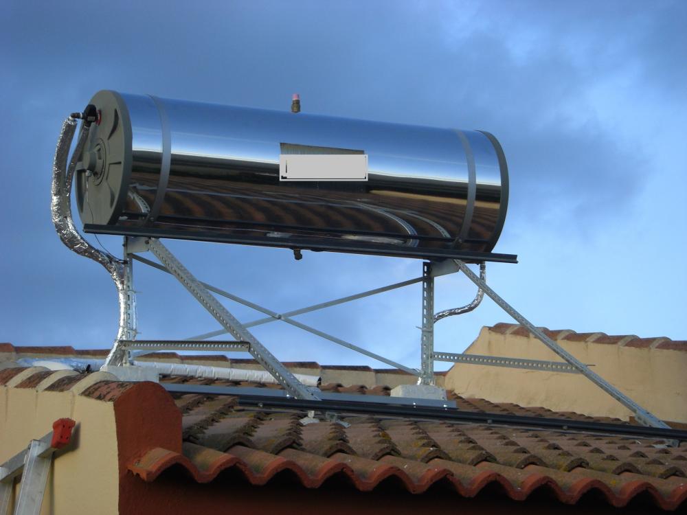

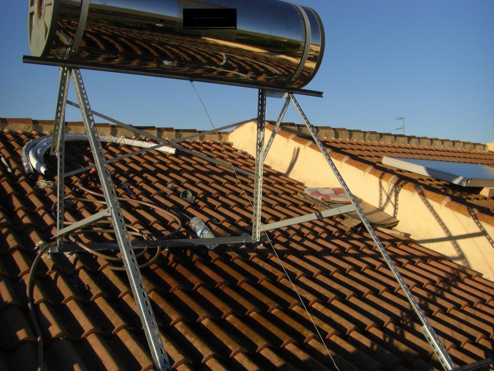

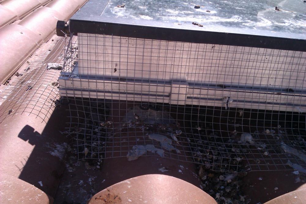

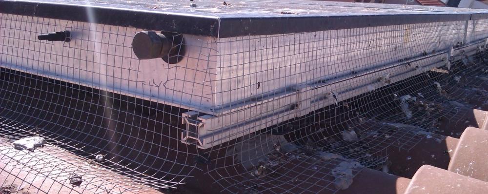

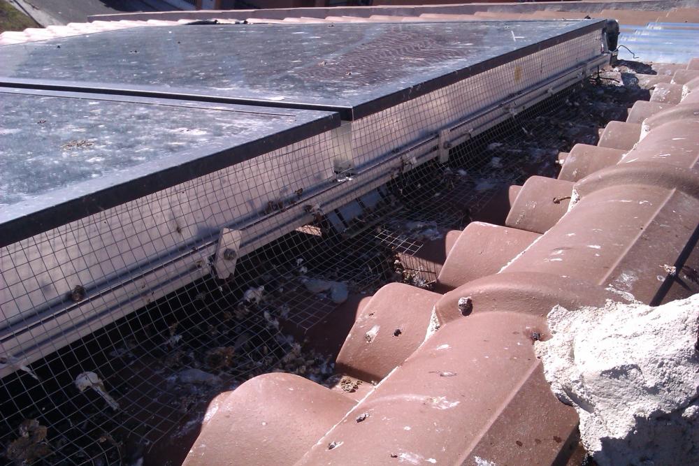

Tenia en mente realizarlo con perfiles de alumnio y unos buenos tornillos metrica, pero si hay algo mas sencillo y factible me decantaria por ello. Me gustaria realizar lo es que modificar la inclinación, para asegurarme bien de evitar posibles goteras, y despues ya buen profesional que me apañase las tuberias, limpieza y carga de tuberias.
Post: las palomas me hacian nidos debajo.
Re: Incrementar inclinación equipo solar termosifón (modelo DISOL)
Estructura universal elevada sobre cubierta inclinada tiene Hilti.Pero barato no sera.
Otra opcion sera hacerlo de perfiles de hierro,aprovechando los perfiles de aluminio que tienes.

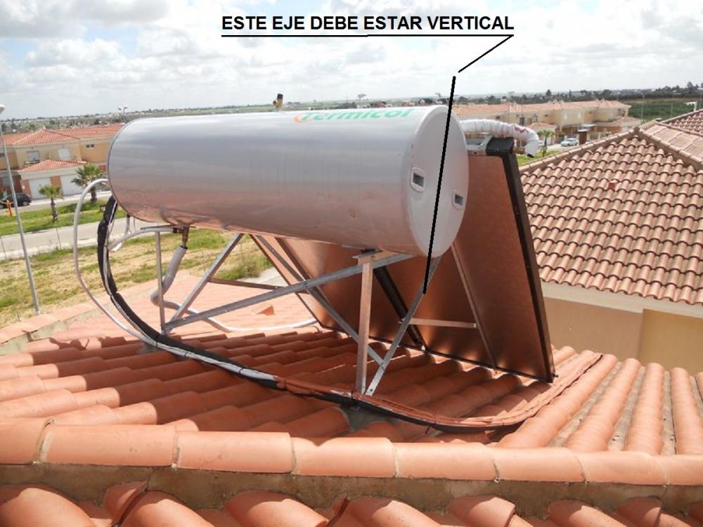

saez1980, si no quieres complicarte, haz lo que tu comentas. En una terraza plana siempre es más fácil realizar modificaciones.Eleva la parte trasera con la ayuda de un bloque de hormigón, y si puedes ayudate de varillas roscadas, tuercas y arandelas para añadir otros 10 cm adicionales. Como en la foto que te adjunto
Archivo adjunto 10141
Deberas tener en cuenta, que al elevar la parte trasera el depósito no tendrá las tomas inferiores y válvula de presión superior en posición vertical. Tendrás que girar ligeramente el depósito para que vuelva ha estar vertical. Esta operación deberás hacerla con el depósito vacio, ya que el depósito lleno pesa en torno a 400 Kg. Si no quieres vaciar el primario, cubre las placas, y libera la presión interna girando el tapón de la válvula de presión situada arriba del depósito.
Foto del eje formado por las tomas inferiores y la válvula de presión superior. Para que captes lo que te comento.
Archivo adjunto 10142
Si vacias el secundario, y el primario tiene presión por estar caliente, puedes dañar el vitrificado del secundario por la presión que ejerce el primario sobre el secundario. Imagina una lata de refresco que aprietas con la mano, se abomba hacia dentro. Un abombamiento, aunque sea ligero del secundario, haria que el vitrificado interno se cuartee, con el consiguiente peligro de corrosión.

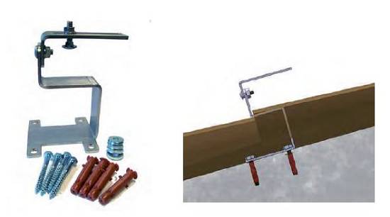

Mejor si haces lo que comentaba donc...
Busca esta pieza y no perfores la teja.
Archivo adjunto 10166
Taco quimico o mecanico, dependerá de lo que tengas bajo la teja.

Mira en este video como sujetan con los dos tipos de anclaje,salvateja y taladrar la teja:
