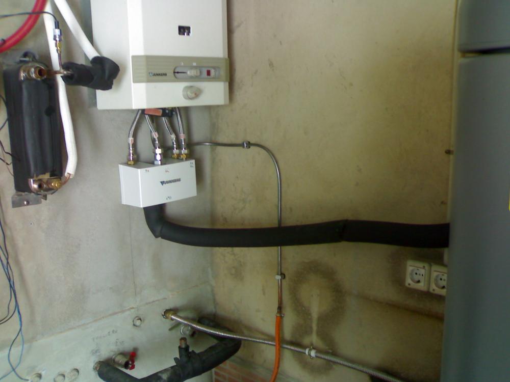

Para añadir a la colección. Como queda el kit de Junkers conectado.
Foto sacada de un hilo del foro.
Archivo adjunto 10338

Re: Instalación Kit solar Junkers
raqsof
cuanto le ha costado la instalación?
En su momento me pidieron cerca de 200 euros.
yo creo que si un termo termostatico modulante de 11 litros de saunier vale 300 euros como me costó a mi no merece la pena.

A.J.
Hola foreros, una cosa es la válvula mezcladora que se pone a la salida del agua caliente de la placa solar y su función es graduar la temperatura de salida del agua al consumo en una horquilla de 60 grados hasta 35 grados. Esta válvula sirve para que tú gradúes la temperatura, por ejemplo a 50 grados y no te quemes al abrir el grifo. Imagínate en los meses de calor que el agua te baje a 65, 70, 80 grados...
Esta válvula la tiene que poner todo el mundo por seguridad, tenga termo de gas, eléctrico o no tenga ningún equipo auxiliar de apoyo.
Y otra cosa es el kit solar de apoyo, que se trata de una válvula mezcladora y desviadora a través de un bye pass, que se utiliza para optimizar el apoyo del calentador de gas. Si el agua me baja de la placa de 46 a 60 grados que es la temperatura máxima que me puede bajar de la placa, el kit solar hace que no pase por el calentador y vaya directa al consumo. Si bajara el agua de la placa a 45 grados o menos el kit solar hace que pase por el calentador, consumiría butano y la calentaría a la temperatura que tengas programada en el calentador(50 o 55 grados). Creo que el kit solar junkers vale para cualquier calentador (se trata de un juego de válvulas), que sea termostático, modulable y valga como apoyo a placas solares. Os dejo un enlace con la foto del Kit solar Junkers. Un saludo.
