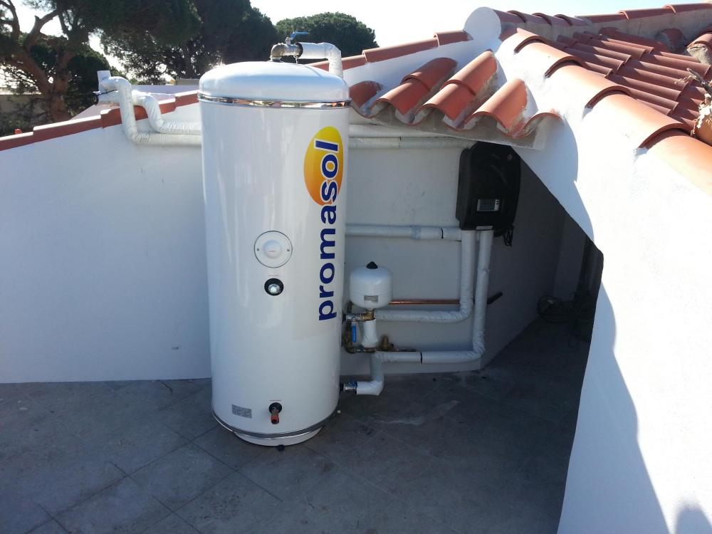

Pues esto es lo que me ha presupuestado Promasol:
1 Kit forzado TOP 300 C. compuesto por los siguientes elementos:
2 Colector solar marca Promasol mod. Titanio V-1 de las siguientes características:

Precio 2.695 euros sin contar 60 euros para una mezcladora para usar el agua caliente en el lavavajillas a unos 40 grados.
¿Que os parece?
Esta gente dicen que son fabricantes, en este foro he visto un par de buenas referencias, ¿que os parece?
Re: Natursolar VS Novasol
El precio no está mal para un forzado. Las instalaciones que he visto publicadas en facebook parece que están realizadas con esmero y buenos materiales.
Pero para 3 personas, 300 litros de acumulación, lo sigo viendo un poco excesivo. A no ser que tengas previsto ampliar la familia.
Y el hecho de escoger un forzado en lugar de un termosifón es cosa tuya o del comercial de Promasol?
Un forzado tiene mayor rendimiento, mejor control de temperatura, mejor estética, mas cercano el punto de acumulación del punto de de consumo. Pero es mas caro, consume un poco de electricidad, tiene mas elementos, por tanto también tiene un poco más de mantenimiento.
Te lo comento para que conozcas los pro y los contra, no es mi intención desanimarse con la elección. También te digo que este tipo de forzados me gusta mucho más que los ofertados por Natursolar o Novasol, donde todos los elementos están ubicados en el tejado, y por lo que llevo visto, están peor ejecutados y con peores materiales.
Te adjunto una foto del equipo que creo que te han ofertado
Archivo adjunto 9954

Promasol son fabricantes españoles con fabrica en Malaga y ademas tienen muy buenos equipos termosifonicos,podrian presupuestarte uno de ellos.
Mas aun,en el foro avia un forero,Conchuo,que era uno de los gerentes de Promasol,una persona muy sabia,entre los pioneros de la energia solar tanto termica que fotovoltaica en España,que ha dado muchos consejos muy buenos a muchisima jente del foro y que no se nada de el de hace varios años,no se que le ha pasado.
Donde vives tu,con un termosifonico te llega de sobra.Pidele a los de Promasol un presupuesto de un termosifon.Para 3 personas con 150l incluido uno de 200l estaras perfecto.
