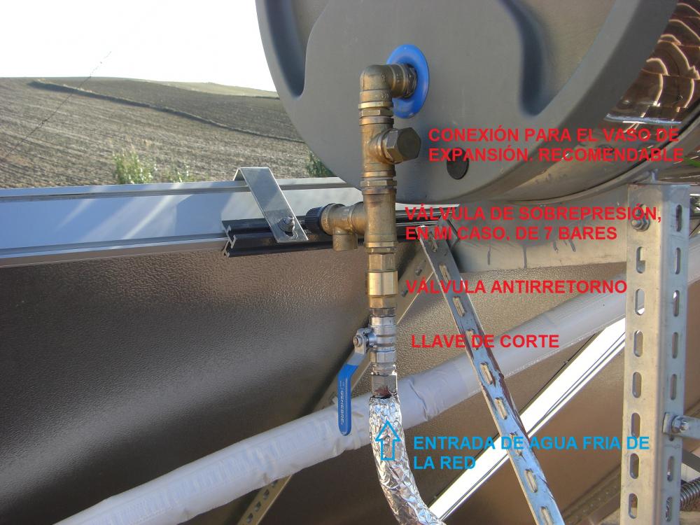

La válvula seria la misma. Debes colocarla después del antirretorno usando de complemento una "T".
Para que te quede claro, el orden en la entrada de agua fría al acumulador es lLave de corte-antirretorno-válvula de presión.
Tambien puedes poner una cruceta, en lugar de una "T". La toma que te queda vacante la tapas de momento con un tapón. Esta toma te puede servir por si en un futuro quieres montar un vaso de expansión en el secundario, evitando el goteo de la válvula de seguridad cuando el acumulador se está calentando y no hay consumo.
Te pongo un foto del mio para que te hagas una idea. En vez de una cruceta, yo utilicé 2 "T" ya que no la tenia a mano cuando la necesité.

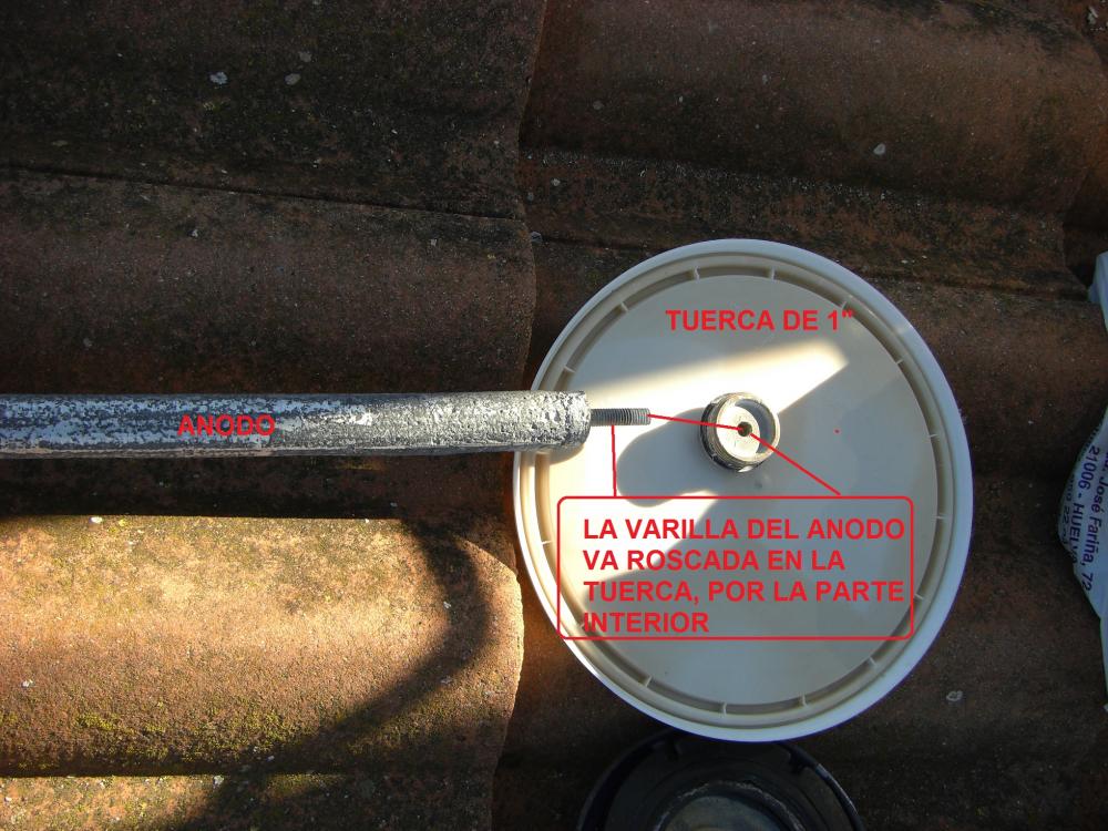

Ojo con el ánodo que tendrás que buscar. Imagino que debe ser delgado, ya que la toma supongo que será de 3/4.
El mio lleva un tapón de 1", en el interior lleva la rosca M8 para enroscar el ánodo.

De todas formas, como se ve en esa foto, aún no tenia montado el vaso de expansión. Cuando fuí a montarlo procedí de la siguiente forma:
.-Cerrar la llave de agua fría que se ve en la foto.
.-Abrí un grifo de agua caliente de la vivienda, y cuando ví que el chorro perdia presión, cerré el grifo y tambien las llave de corte del acumulador que tengo en la vivienda, fría y caliente.
-Cuando quité el tapón que tenia preparado para conectar el vaso, al principio salió con un poco de presión que duró un instante. Al poco el agua salía lentamente, a borbotones y sin presión, ya que el acumulador no tiene entrada de aire por ningún lado. Conecté el rabillo del vaso, después el vaso y listo. Eso sí, me mojé bastante.
En total se perderia el equivalente a 4 o 5 cubos de agua.
De todas formas, en la próxima revisión de ánodo y limpeza del acumulador, colocaré una llave de corte sin maneta justo antes de entrar en el acumulador.

antoniohf, cuando vayas a recoger el ánodo, llevate una pieza hembra de 3/4". Comprueba que el ánodo cabe bien por el interior, con cierta holgura.
A mi me ocurrió una cosa muy curiosa. Al ánodo se le formó como una protuberancia como a la mitad del mismo, y cuando quise retirarlo para comprobar su estado no habia manera de retirarlo de su alojamiento, no cabia por la toma del depósito donde estaba roscado. Tuve que abrir la boca de registro, desenrosarlo del tapón y extraerlo por el lado contrario. Si observas la foto, el ánodo es usado y tiene como una rayas pulidas. Lo tuve que repasar con una radial para eliminar la protuberancia.
Te lo comento por si algún día te pasa algo parecido.

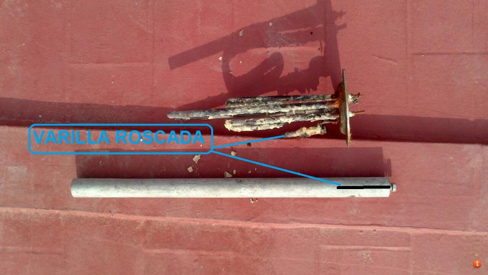

antoniohf, se pongo una foto de una ánodo de magnesio totalmente desgastado, junto al nuevo antes del cambio. Foto subida por pepedemoron de un equipo Disol.
Archivo adjunto 12129
Mira la longitud que tiene la varilla roscada que sirve de soporte a la barra de magnesio. Si adelgazas mucho la zona de la varilla corres el riego de dejar sin soporte mecánico a la barra, y con el propio desgaste de la misma se puede caer al interior del acumulador.
Y otra cosa que te puede ocurrir, si por el motivo que sea a la barra le da por engordar, te puede obstruir el hueco donde está alojado, dejando la válvula de seguridad aislada y al acumulador sin protección. Ya te comenté en una respuesta anterior que mi barra engordó por el centro y no podia sacarla para comprobar su desgaste.

Intenta colocarla en la entrada de agua fría mejor. Si no quieres vaciar el depósito, deja la llave de corte donde está. Pero debes tener presente que si se cierra esa llave por el motivo que sea, la bomba del primario debe estar parada para que no se caliente el acumulador y suba la presión, ya que cuando la llave de corte está cerrada anula la válvula de presión.
Puedes poner lo siguiente partiendo de la tuberia de agua fría: llave de corte-antirretorno-válvula de presión-llave de corte abierta ( pero le quitas la maneta). Así puedes cambiar el antirretorno o la válvula de presión por una averia sin tener que vaciar el depósito de 300 litros.
