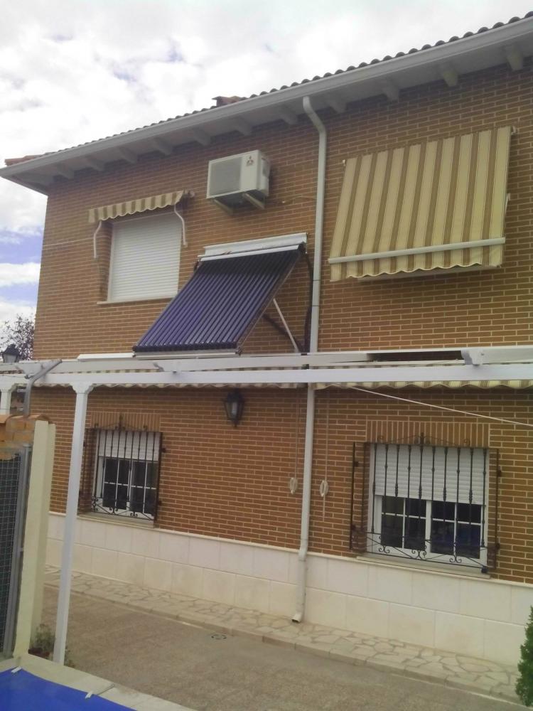

    Antoniohf, he estado repasando las fotos que me enviaste.
    - Los elementos de raconeria que tienes montados en la entrada y salida del primario son filtros de asiento. No se si venían en el kit o lo compraste aparte, pero yo nunca los he visto montado en esa parte del circuito. Creo que serian mas útiles en la entrada del circuito de agua fría y salida de la caliente, pero si el agua de la red trae muchas partículas tendrías que limpiarlo de vez en cuando. Además el filtro debe estar en la parte inferior, para que por gravedad las partículas solidas se alojen dentro de la canastilla. Tienes un bien montado y otro no.
    Vlvulas ARCO - ARCO FILTRO DE ASIENTO INCLINADO DN 40 1 1/2 H-H
    - En la entrada de agua fría no veo la válvula antirretorno, al menos no se aprecia en la foto.
    _ El colector de tubos heat pipe te ha quedado estéticamente muy bien montado, pero el aislante negro de las tuberías deberías de forrarlas con aluminio porque en uno o dos años estará carbonizado.

    Predeterminado Re: Nuevo montaje de termosolar para acs
    Tienes que tenes dos antirretornos, uno en la entrada de agua fria en el deposito y otra en el primario solar, despues de la bomba.
    Si tienes un grupo hidraulico de dos ramales, donde estan los termometros, normalmente tienen dentro y un antirretorno.
    La presion tiene que ser de tal manera que en la entrada del panel tengamos aproximamente 1 bar.
    Si tienes una distancia desde el deposito hasta el panel de 10m,abajo , donde esta el manometro tienes que tener unos 2bar de presion. Si la distancia es mucho mas pequeña con 1,5 te vale.
    Ademas de la presion, lo importante es tener el caudal apropiado para cada instalacion. Esto se regula en funccion de lo especificado del fabricante, cuanto paneles tienes y como estan conectados,serie o paralel.

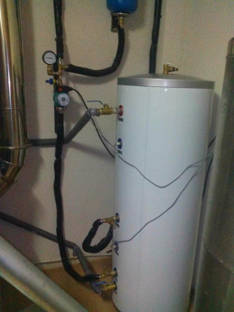

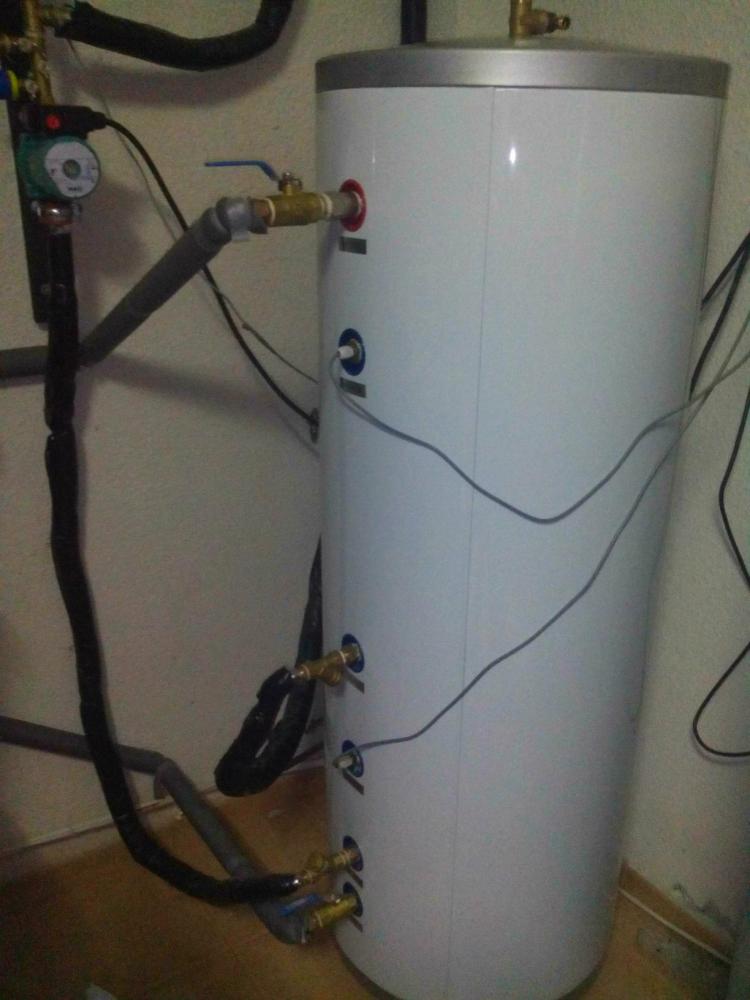

    Antoniohf, con tu permiso voy ha subir las fotos que me has enviado, así entre todos te ayudaremos mejor.
    El antirretorno se monta a la entrada de agua fría. Su función principal es evitar que el depósito se vacie por un corte de agua de la red. En teoria, en el contador de agua debe haber 2 antirretornos montados formando un cuerpo con las llaves de corte que hay antes y después del contador. Pero si esto te falla, bien porque no los tengas montados, bien por fallo y/o falta de mantenimiento y hay un corte de suministro, el agua de tu depósito se vaciará lentamente y se irá por las tuberias de la la red.
    La otra función es evitar perdida de temperatura en el acumulador, ya que el antirretorno evita que parte del agua caliente acumulada retroceda hacia la red de agua fría. Esto puede suceder porque en el acumulador haya mas presión que en la red, y al abrir un grifo de agua fría, el agua caliente fluye hacia atrás hasta que se igualen las presiones.
    Veo que tienes montada la válvula de presión del secundario arriba del depósito, pero no consigo ver la del primario. Ni la veo en el grupo de bombeo (normalmente estaría en el entronque del vaso de expansión) ni en el colector. Deberias revisar esto que es muy importante para la seguridad del primario.
    Según el manual, descargado de aquí, el primero http://www.sunflower-solar.com/index.php?act=channel&channel_id=71
    .-El la página 18, figura 6.2. Si te fijas en la entrada de agua fría, viene llave de corte - antirretorno - entrada al depósito.
    .- En el grupo de bombeo, Work Station, justo después de la bomba viene otro antirretorno.
    .- Y al final del vaso de expansión, en la misma tuberia, viene la válvula de presión.

    Ademas de que te he puesto en el dibujo,hay mas.La valvula de seguridad que esta encima del deposito no hace falta alli en una instalacion pequeña,alli pones un tapon.Esta valvula(depende de cuantos bar es)la puedes poner en el primario.
    Eso que te he dicho en la entrada de fria hacia el deposito, tiene que estar antes de la llave de cierre del deposito.
    Es decir,en el sentido del agua hacia el deposito,tienes que tener, llave de cierre,filtro,antirretorno,vaso de expansion,valvula de seguridad,llave de cierre.
    Purgador tienes,que no se aprecia en la foto?

    El enlace que te he puesto es el de sunflower renewable energy, y el primer manual es el de la serie SFB.
    Las válvulas de presión pueden valer donde las tienes montadas. Pero la del secundario, situada arriba del depósito te va ha gotear sobre el mismo cuando el agua dilate por calentamiento y no haya consumo.
    Tienes 3 opciones:
    .- Entubar la salida hacia un recipiente, para no dañar la pintura del depósito por el goteo del agua hirviendo.
    .-Colocarla en la entrada de agua fría de la red como te ha indicado donc.
    .-En ambos casos, si quieres evitar el goteo, puedes colocar un vaso de expansión (apto para agua potable de unos 18 litros en tu caso) en la entrada de agua fría. El orden, como te ha comentado donc. Presión de inflado, 0,2 bares por debajo de la que tengas en tu red de suministro.
    No has comentado nada del antirretorno del primario. Si no lo tienes puesto, por la noche se producirá corriente inversa y el acumulador perderá mucha temperatura. En tu caso, al ser de tubos heat pipe, esta pérdida será menor que si tu colector fuese de placa plana, ya que todos los tramos por donde circula el fluido solar están aislados. En un colector plano el mayor enfriamiento se produce al circular el fluido por el interior de la placa durante las noches.
    Debes colocarlo justo después de la bomba, permitiendo que el fluido suba, pero impidiendo el sentido inverso cuando la bomba pare. Hay algunas bombas que llevan el antirretorno incorporado, pero son las menos.
    Y el antirretorno de la entrada de agua fría de la red tambien debes colocarlo, como te expliqué en la respuesta anterior. En la salida de agua caliente no tiene sentido. En todo caso, en la salida de agua caliente puedes poner una mezcladora termostática, por seguridad y confort.
    Si tienes dudas, pregunta.

    Sigo preguntandote, tienes purgador en el colector?La valvula de seguridad del colector la tienes en la entrada o en la salida del colector?
    La entrada de fria y la salida de ACS estan en la foto,la de agua fria te la he marcado.
    Cambiate lo que te he dicho y asi te quitas de problemas futuras.

    Buenas tardes foreros.como me recomendasteis el mes pasado ,ya he cambiado el antirretorno de la salida del agua caliente y la he puesto en la entrada del agua fría.y he puesto un antirretorno en el primario y aprovechando también he rellenado el primario con anticongelante que hasta ahora lo tenia con agua.un saludo y gracias por vuestra ayuda.(rapsof,donc, etc..)
