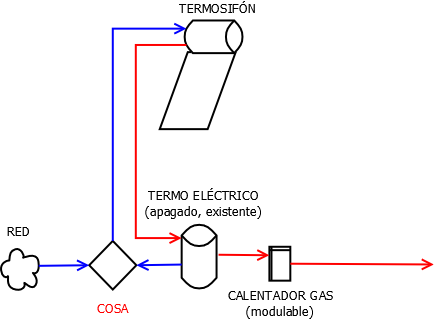

El sistema sería más o menos así:
Archivo adjunto 9736
Si la temperatura del termo es inferior a la del depósito del tejado, hago circular el agua del termo de abajo al de arriba. Si es superior, no hago nada.
¿Es esto posible? ¿Existe ese rombo que yo llamo "COSA"? ¿Cuál es el nombre técnico de "COSA"? ¿hace falta "COSA" o la naturaleza ya hace este trabajo?
Estoy muy pez en fontanería... :confused:
A ver si algún alma caritativa me lo explica un poco.
Gracias!

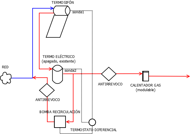

¿Y así? ¿Esto funcionaría?
Archivo adjunto 9774
La idea es que si, por ejemplo, la temperatura del depósito superior es de 5º por encima que la temperatura del inferior, recircule el agua hasta que la temperatura del depósito inferior sea igual que la del superior.
En mi cabeza funciona :cool:
Re: Equipo compacto + depósito + calentador instantáneo
En principio no veo porque no deberia funcionar.
De funcionar funcionara,pero creo que si sumas los componentes que te hagan falta, mejor te compras un forzado.Y si quieres ampliar en un futuro para calefaccion, el forzado te vendra muy bien.
O un forzado con drain-back te vendria bien.Haga los numeros y veras.

A eso íbamos...
1.150€ SISTEMA TERMOSIFÓN 200 LTRS CUBIERTA INCLINADA JUNKERS A1/TS 200/FCC E
00170€ CONTROL SOLAR DE RAIL CON 3 RELÉS y 3 SONDAS ALLEGRO 433
00230€ BOMBA GRUNDFOS SOLAR 25-60 1X230V 180 MM
1.550€ TOTAL
2.015€ PACK SOLAR COMPACTO JUNKERS 1 CAPTADOR + ACUMULADOR A1 / 200 / FKT
2.015€ TOTAL
No incluyo las válvulas porque sospecho que tendría que ponerlas tanto en el forzado como en el termosifón (igual que la tubería). De la bomba recirculadora no tengo ni idea así que he puesto una "medianita". Y de la mano de obra, voy a contar con que sea igual. Pero en material ya hay una diferencia del 25% a favor del termosifón.
Además, he estado leyendo que en ese termosifón existe la posibilidad de meter el depósito bajo el tejado...
No sé, ¿cómo lo véis?
