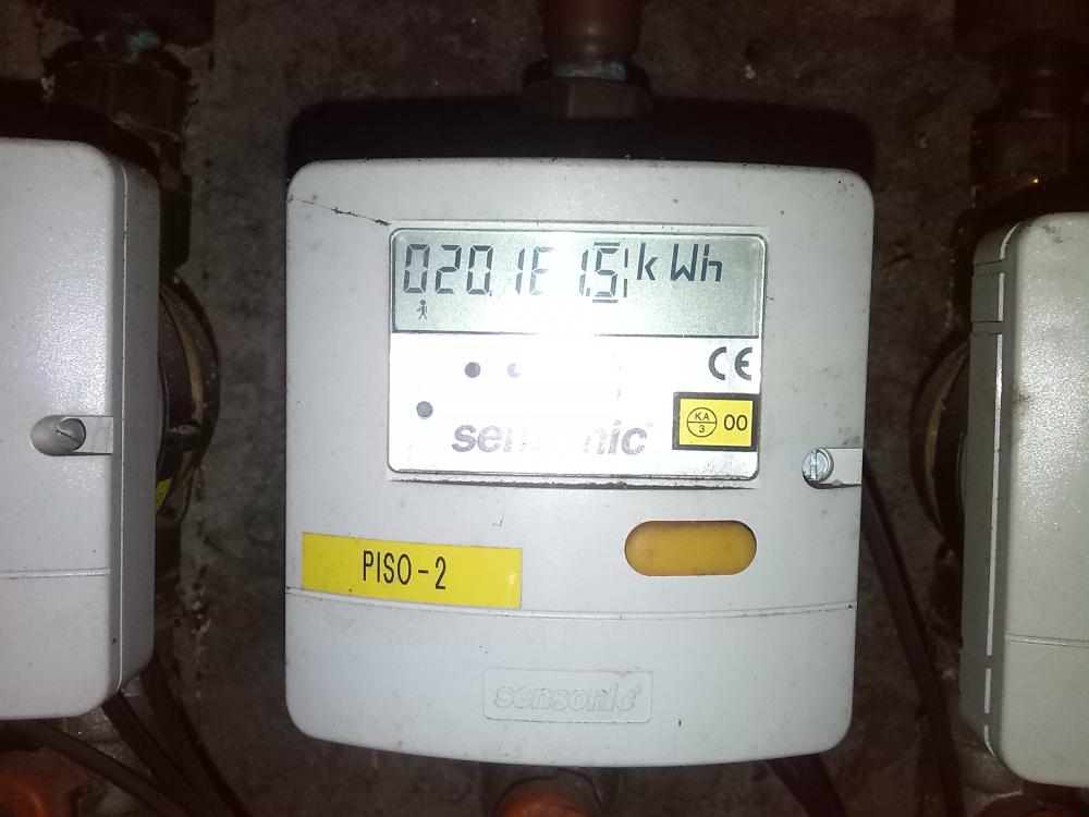

    Hola, me acabo de registrar y quería saber si alguien puede ayudarme, pues me ha llegado la factura de la calefacción y me parece una barbaridad lo que me toca pagar (por un mes).
    Se trata de un edificio con tres viviendas (yo vivo en el segundo), tenemos una caldera y un deposito de gasoil común y cada piso cuenta con un contador individual que indica el consumo en kcal. Mi piso tiene tres habitaciones pequeñas, una cocina y un baño, y ponemos la calefacción unas dos horas al día a unos 21º y después la apagamos.
    El casero me ha puesto en un papel:
    -Lectura anterior: 19142 kcal
    -Lectura actual: 20046 kcal
    -Consumidos: 904 kcal x 0,25€ = 226,00€
    He ido a ver si me podía especificar un poco más los datos, como en función de que me cobra 0,25€ por cada kcal y el pobre, que es un hombre bastante mayor, me ha dicho que el un fontanero le dijo que lo cobrase así porque era como se hacía y de ahí no hemos salido.
    Yo creo que el señor me esta cobrando mal y me gustaría poder explicarle como debe hacerlo. Gracias de antemano.

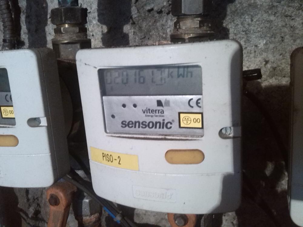

    Hola Brann. Garcias por responderme. Me disculpo por tardar tanto en contestar pero tenía el ordenador reparando. Pude hacerle unas fotos al contador pero nadie ha sabido explicarme nada claro sobre el tema. A ver si esto te sirve. De nuevo gracias. Equivalencia entre kcal y litros de gasoil-img_20140218_145947.jpg
    Miniaturas adjuntadas Miniaturas adjuntadas Equivalencia entre kcal y litros de gasoil-img_20140218_150011.jpg

    Hola LuaMalva.
    Como tú misma puedes comprobar ese contador no cuenta kilocalorías, si no que cuenta kilowatios / hora que es el símbolo que lleva al final de los números Kw/h. Para pasar kw a kilocalorías se multiplica x 860, por lo tanto tenemos 904 Kw consumidos X 860 = 777440 Kilocalorías dividimos por 8600 que es el litro de gasóleo arroja un resultado de 90,4 litros de gasóleo consumido, si multiplicamos por el precio del combustible nos da el resultado, pero esto tampoco es así del todo, el contador cuenta la energía que pasa por él, pero las calderas nunca rendirán al 100 a no ser que fuese de última generación y aún así, esto que quiere decir? Que el dueño de la instalación tiene que tener esto en cuenta y añadir un porcentaje por las perdidas existentes en la caldera e instalación existente antes de los contadores y por mantener la caldera a régimen de trabajo las 24 horas en espera de demanda además del mantenimiento por parte de un instalador que le lleve este tema, este porcentaje depende mucho del tipo de instalación existente, si están bien aisladas las tuberías y tipo de caldera, pero podemos considerar un 20 o 25 % sobre lo que marca el contador, por lo tanto a 90,4 X 25% = 113 litros y por el precio del combustible.
    Espero haberte ayudado, casi un vecino.

    Hola LuaMalva, como bien te comenta CEUS, son kWh, aunque supongo que por un lapsus ha puesto kW/h A grosso modo, el gasóleo que compra el casero al camión que viene a llenar el depósito, le sale a 10-11 c€/kWh. Así que de ahí a los 25 c€/kWh que os cobra, digamos que es su "beneficio industrial", jejeje. Lógicamente ahí repercute todo: eficiencia de la caldera, pérdidas de las redes de tuberías hasta las viviendas, y ya luego los costes de mantenimiento como bien dice el compañero, y por supuesto lo que quiera ganar el señor del alquiler. Aunque su negocio entiendo que debería ser el propio alquiler y no la calefacción que os da, que es un servicio...
    Probablemente os cobre esos 25 centimos a ojo, así que si quereis un precio más justo, te propongo que conteis exactamente los listros de gasóleo del depósito que se gastan en un mes. Por otro lado sumais los gastos registrados en todos los contadores de las viviendas. Y se hace la cuenta, dividiendo el total de los kWh de los contadores entre los litros de gasoil x 10. Esto te dará el rendimiento del sistema. Pongamos que sale 0,75.
    Si a continuación divides el precio al que compra el gasoil el casero (pongamos como te comentaba 11c€/kWh) entre el rendimiento, tienes 14,66c€/kWh. El precio que te debería estar cobrando por la energía. Suponiendo que el mantenimiento y demás vaya en vuestra cuota de la comunidad.
    Esto es una cuenta de ejemplo, pero no creo que la realidad diste mucho. Si quieres pon los datos reales que necesitamos para las cuentas y yo te las hago.
