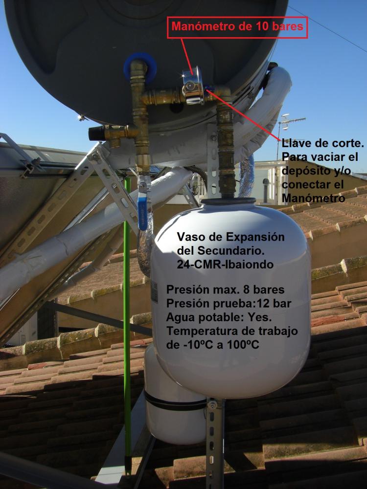

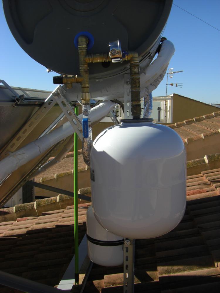

He mirado tu acumulador, y no tiene toma específica para el vaso del primario.
Si lo quieres poner, tienes que poner una "T" en la bajada del acumulador a la placa, que es el punto más frio del primario. Para no entorpecer la salida, conecta al tanque un extremo de la T, y el otro extremo la bajada al colector. Por la boca lateral que te queda, puedes conectar el vaso, bien con un flexible de acero inoxidable o con tuberia de cobre. Este vaso es para que el primario no tire fluido solar por la válvula de sobrepresión, y así el circuito estará siempre lleno y sin aire. No es obligatorio, pero sí recomendable. El rabillo del vaso se coloca sin aislante.
Te paso una foto del mio, que si tiene toma específica, aunque no me montaron el vaso inicialmente. Pero observa las conexiones blancas de la parte inferior, tiene una "T", donde tengo conectadas las 2 bajadas a los colectores. Colocarias la T ahí, pero la giras 90º, para que te quede la bajada al colector vertical y la toma del vaso saldría por el lateral de la T.
Archivo adjunto 9490
El vaso del secundario, si te viene mejor, puedes montarlo entre la salida del agua caliente y cualquier tramo de la tuberia de tu vivienda antes de un grifo. La presión que ejerce el secundario se trasnmite desde la antirretorno en la entrada de agua fría al acumulador y al circuito de agua caliente de tu vivienda. Por tanto, en cualquier punto de los mencionados lo puedes colocar. Yo lo tengo justo despues del antirretorno que hay en la entrada de agua fría del acumulador. Es el grande que se vé a la izquierda de la foto.
Te pongo una foto con más detalle.
Archivo adjunto 9491
La entrada de agua fría tiene estas conexiones y en este orden: llave de corte-antirretorno-válvula de sobrepresión-vaso de expansión y entrada al depósito. La válvula de sobrepresión y el vaso pondrian ir tambien en una cruz "+", si quieres ahorrar piezs o espacio. Entre el vaso y el acumuldor no debe haber ninguna llave de corte, pero hay piezas que tienen un cierre incorporado con un muelle, que al enrroscar el vaso se abre, y se cierra cuando se retira. Para facilitar el mantenimiento del vaso sin vaciar el depósito.
Lo de colocarlo en otro punto te lo digo, porque después de ponerlo he visto en las características del mio que hay que protegerlo de la intemperie. De hecho el mio empezó a oxidarse un poco, y le he tenido que aplicar spray con pintura galvanizada. Lo voy ha dejar ahí, ya que no me viene bien en ningún otro sitio sin tener que romper.

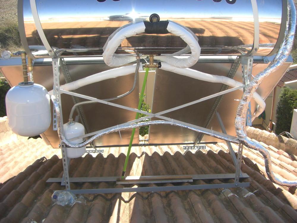

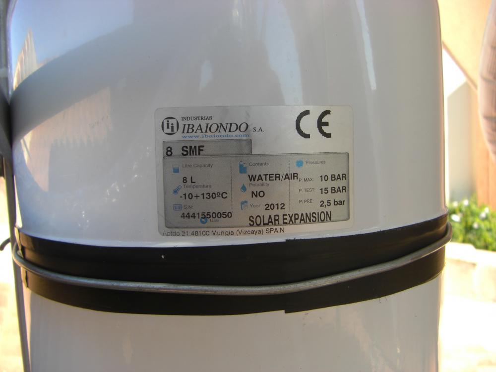

Si compras los vaso, fíjate en las caracteristicas. No es lo mismo para ACS (consumo) que para el primario, circuito mucho más caliente. Cambian los rangos de temperatura que soportan y que la membrana sea o sea apta para el consumo.
Te paso fotos de los mios, con sus nomenclaturas y características.
Archivo adjunto 9493
Si compras los vaso, fíjate en las caracteristicas. No es lo mismo para ACS (consumo) que para el primario, circuito mucho más caliente. Cambian los rangos de temperatura que soportan y que la membrana sea o no sea apta para el consumo.
Y el del primario, de 8 litros.
Archivo adjunto 9494

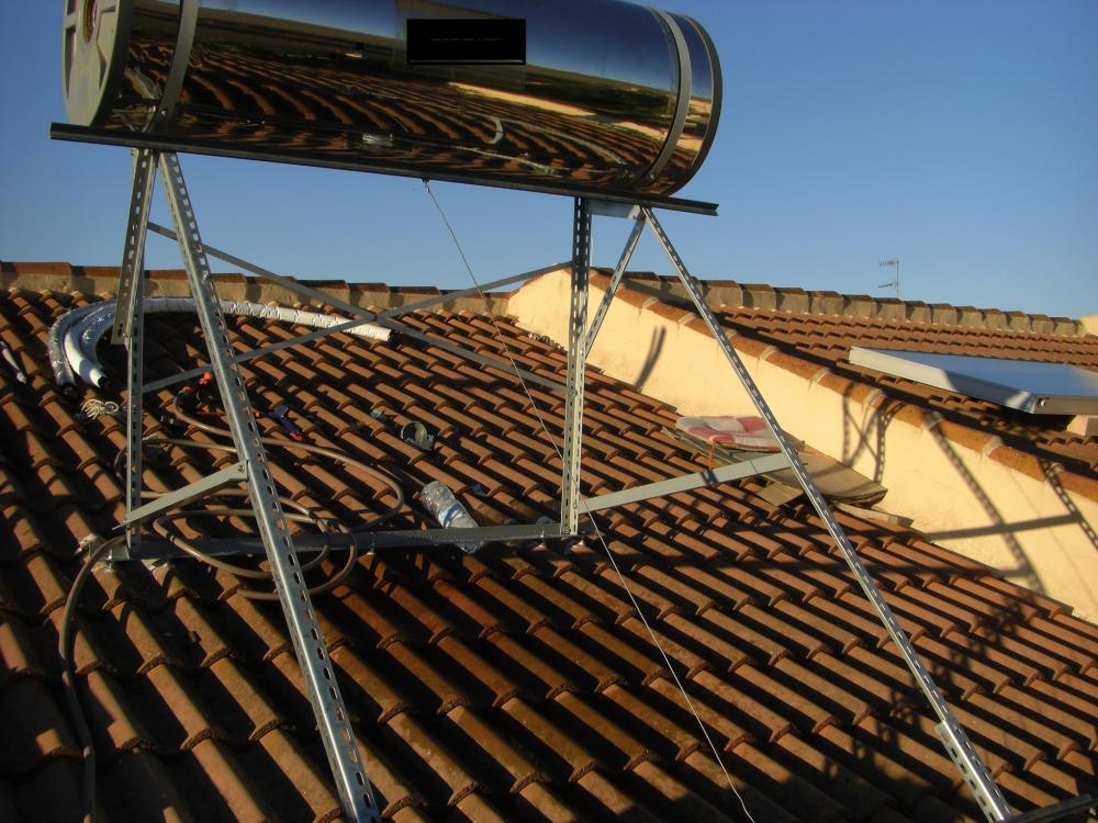

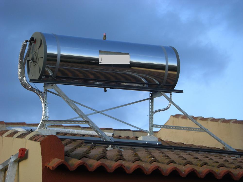

En cuanto a la extructura. La mía está modificada. Aproveché bastantes piezas de la original y me tuve que fabricar el resto.
Te paso la foto de como estaba antes y como está ahora. Los perfiles taladrados son los originales. Los que no, son los que yo he puesto. Además, ahora la extructura está atornillada al tejado con 9 varillas roscadas, y antes estaba simplemente apoyada en una obra de ladrillos. Esto tambien es primordial, que esté anclada, o al menos que tenga vientos sujetandola, que a un compañero de mi trabajo se le ha dañado considerablemente su equipo en Huelva, hace 2 semanas por unos vientos fuertes.
Archivo adjunto 9498Archivo adjunto 9499

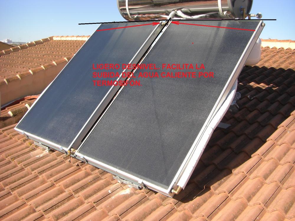

Lo del palo de fregona tiene su explicación, ya no está puesto. En un termosifón el agua caliente, menos densa, se eleva de forma natural, pero su corriente es muy débil. Para favorecer esa corriente, al panel se le dá una inclinación de al menos el 2%, de forma que la toma superior que va al acumulador esté ligeramente más alta que el otro extremo.
En mi caso, el termosifón tiene las tomas por el centro. Por eso puse el palo entre los 2 paneles, para que la zona central estubiese algo más elevada que los extremos. Ya lo he solucionado. He cortado el perfil de apoyo, y los he unido nuevamamente con un perfil en L atornillado al original, pero los gujeros no están a la misma distancia, están decentrados, para forzar que entre ambos paneles se forme una "V" invertida muy abierta. Empeora un poco la estética, pero mejora el rendimiento.
En tu caso, casi ni se notaría.
Te subo foto para que veas lo que te he comentado
Archivo adjunto 9500

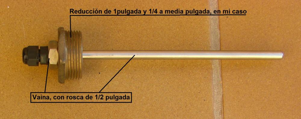

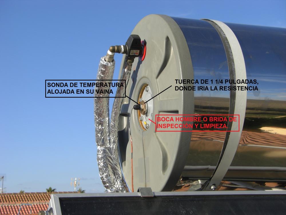

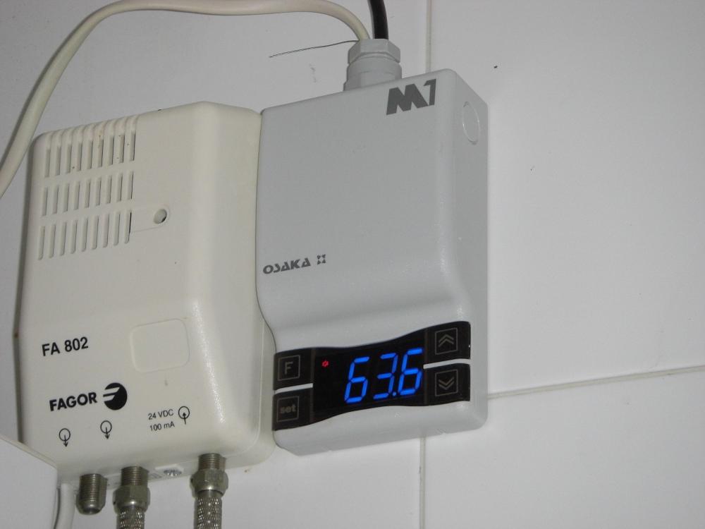

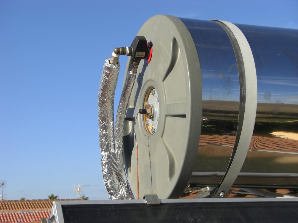

Otra PD. La sonda de temperatura es para el termómetro digital. Para saber a que tempertura tenemos el agua acumulada, ver si necesitamos apoyo, o hay sobretempetura en verano. El display lo colocas en la vivienda, donde mejor te venga. Sólo hay que unir mediante un cable, el display con la sonda colocada en el acumulador.
Archivo adjunto 9502Archivo adjunto 9503Archivo adjunto 9504
Re: Instalacion cointra perseo 160
lo de la sonda es muy buena idea para poder ver a la temperatura que esta el agua ,yo tendre que buscar la forma de colocarle una o bien quitandole la resistencia y acoplarla en su alojamiento como tienes tu , ya que yo la resistencia no la utilizare porque mi apoyo sera un calentador de butano. En cuanto a la inclinacion de 50º quizas sea demasiado porque quedaria demasiado expuesto a los vientos quizas consiga llegar a los 45º ya iremos viendo . En cuanto a la inclinacion de tus paneles me parece muy buena idea ya que favorece el efecto termosifon , pero parece un poco raro que la salida la tenga por el medio de los dos captadores ,los que yo he visto entra por un captador y sale por el otro recorriendo todo el circuito parece como si funcionara cada captador de forma independiente , pero bueno aqui lo importante es que funcione

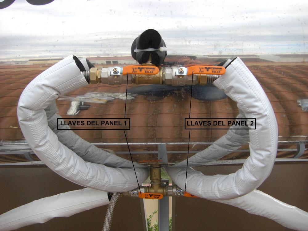

Las tomas centrales de los colectores y del acumulador es un poco atípico, pero hay algunos http://www.nobelspain.es/catalogo/ma...co-clasico.pdf. Pon en google, ouraset imagenes, y veras mas.
Lo de que cada captador funcione de forma independiente es otra mejora que le he hecho. Está copiado de las marcas Schuco, disol, saunier duval Helioblock/1. Pero yo he ido más lejos, les he colocado llaves de corte solar, de forma que puedo vaciar un captador y dejar el otro funcionando sólo. Para tareas de mantenimiento, o cuando el acumulador esté sobrecalentamiento, en vez de cubrir los paneles parcialmente, vacio un captador, o ambos. Sólo son unos 3 litros de líquido solar por panel.
Te adjunto fotos
Archivo adjunto 9505Archivo adjunto 9506

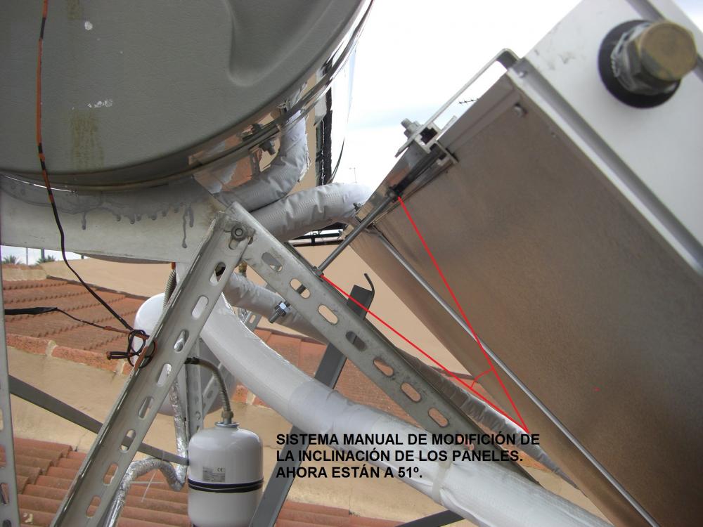

Y otra mejora más. Sistema de variación de la inclinación de los paneles. Los puedo modificar entre 45 y 55º. En 5 minutos, con una llave del nº 13, subo o bajo los paneles.
Archivo adjunto 9507
Termómetro: si no quieres gastarte 60€, busca en ebay, termómetros con sonda chinos que lleguen a 100ºC o más. No será lo mismo, pero como es una información que no afecta al funcionamiento, grado arriba, grado abajo, te puede valer.
