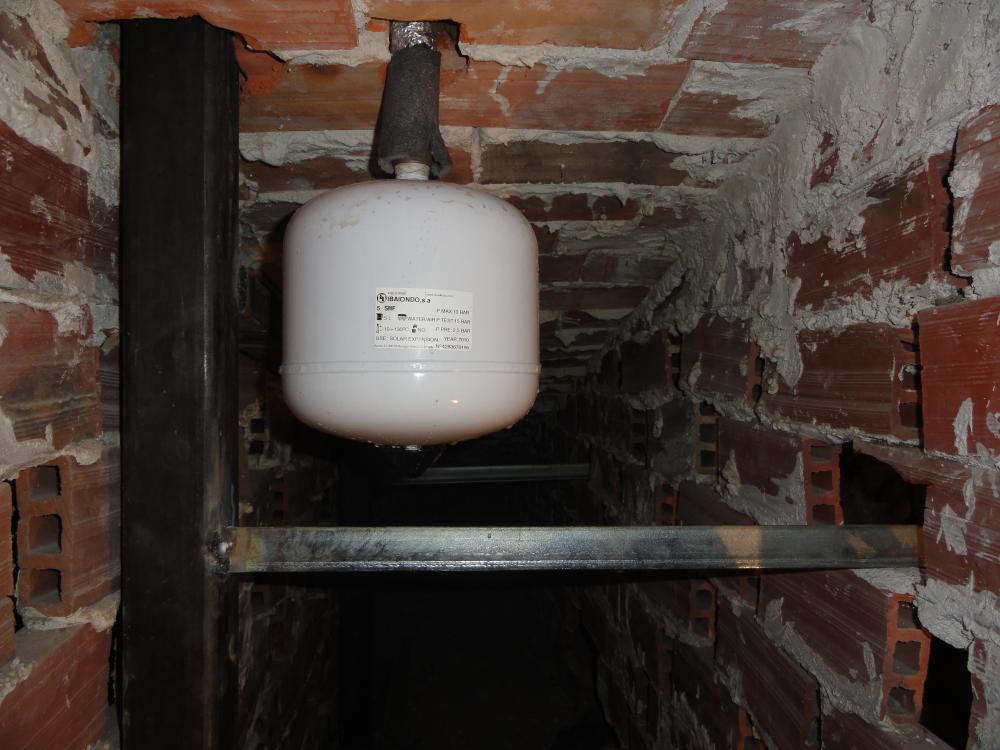

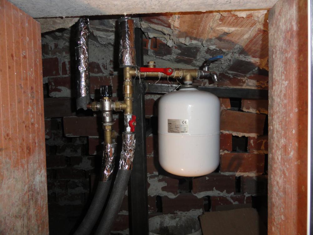

una pregunta , tengo 1,5 metros de tuberia hasta la valbula antirretorno , vaso de expansion y valbula mezcladora , como te dije mi intencion es ponerlo debajo de la cubierta para protegerlo de la intemperie , como lo ves , no se , se me hace mucho recorrido
Yo veo la instalación muy limpia y bien ejecutada, me gusta.
No olvides el orden correcto de la entrada de agua fría: tuberia de agua fría-llave de corte-antirretorno-vaso-válvula de presión-entrada al secundario del depósito.
Entre el vaso y el acumulador, según la normativa, la tuberia debe ser directa, sin llaves que intercepten esta comunicación. Pero si sabes lo que haces, puede poner junto a la toma del vaso un llave de corte que normalmente estará abierta, pero que te permita desconectarlo y ajustar la presión de inflado o sustituirlo en caso de averia, sin tener que vaciar el secundario.
Tambien puedes poner, después del antirretorno y con una "T", otra llave de corte para vaciar y limpiar el secundario cuando sea necesario. En esa toma puedes comprobar la presión interna del secundario montando un manómetro.
O tambien puedes usar la misma llave del vaso que te comenté antes para vaciar el secundario, pero en este caso no hay sitio para el manómetro.
Y ya sabes, la presión de inflado entre 0,2 y 0,3 bares (según el fabricante Ibaiondo) menos que la de tu red. Aunque en el enlace de Salvador Escoda, donde están las fórmulas para su cálculo, pone que se infle con 0,1 bares más que la red. Así que no sé quien lleva razón con seguridad.

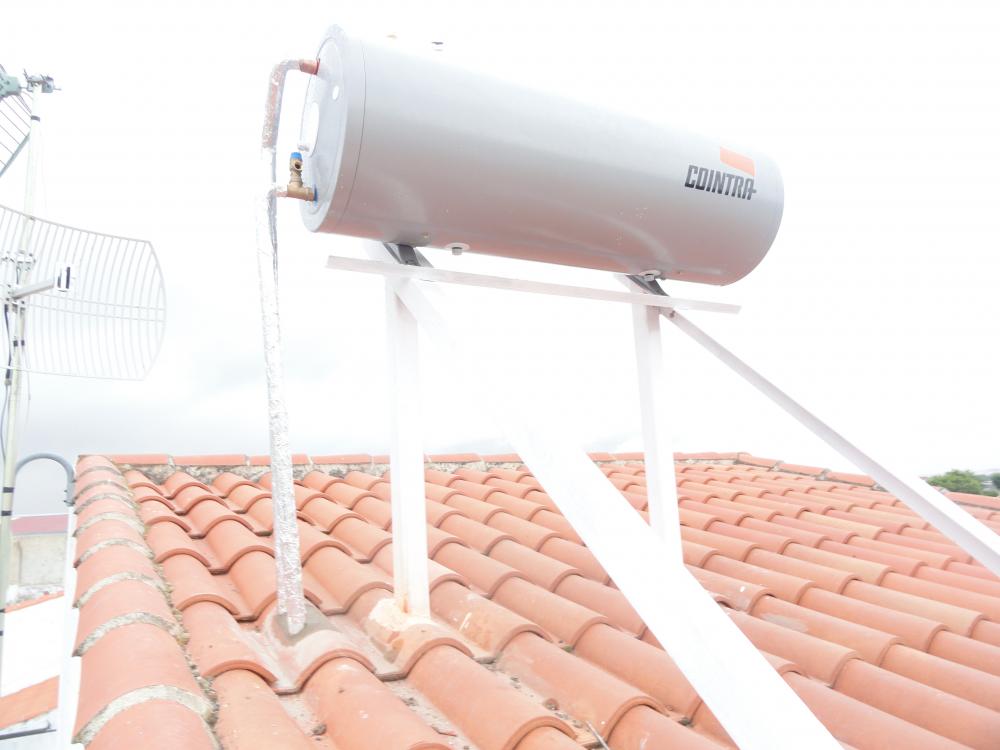

Hoy la cosa a ido de rozas para meter la tuberia la verdad es que no he tenido tiempo ni de hechar una foto .Mañana espero meter la tuberia y llenar el termo , espero que haya quedado todo bien , conectare a las tuberias de un termo electrico que quite , pero como sabes llevar las tuberias al tejado no es una tarea facil y mas que quede esteticamente bien .
Tambien me quede sin tuberia de 18mm de cobre para poner el vaso de expansion del primario , me tendre que escapar para comprar un par de metros
Anteriormente heche una foto de la disposicion de la valbula , vaso y mezcladora http://www.solarweb.net/forosolar/at...0-dsc00293.jpg como ya sabes la valvula de presion va instalada a la entra del termo
En la "T" donde entronca el rabillo del vaso puedes colocar otra "T", y en la boca vacante colocar la llave de corte. Esta llave te puede servir, como te comenté, para vaciar el depósito o colacar un manómetro, y ver si el vaso controla bien la presión del acumulador cuando este se calienta y no hay consumo.

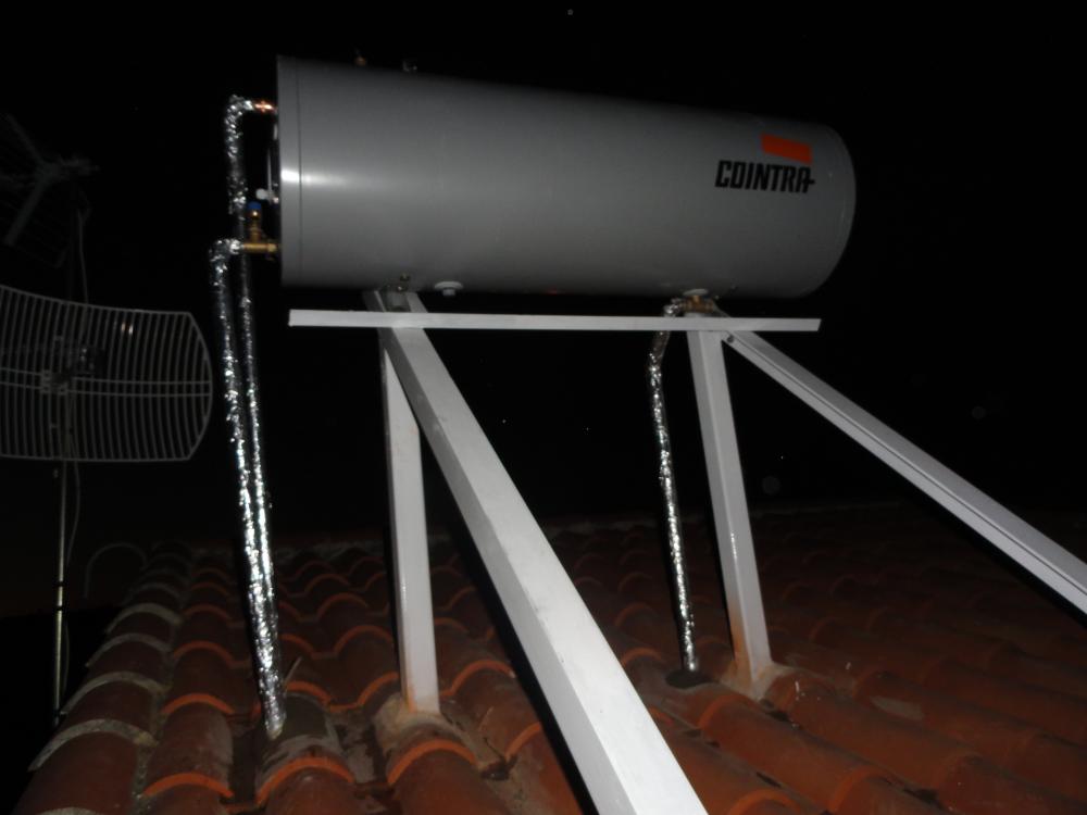

ya tengo metida el agua al termo y no tenia ninguna fuga asi que de lujo no he hechado ninguna foto porque como es normal en mi he terminado a las 10:30 de la noche , mañana pondre el vaso en el primario y ya estara todo listo para meter la placa .Crees que seria conveniente ponerle un purgador de aire en la parte superior o no lo ves necesario , al llenar el termo he tenido que abrir la valbula de presion y temperatura para sacar el aire pero no se si solo hay que hacerlo al llenarlo o tendre que subir a purgar el aire de vez en cuando .
Tb con las prisas he metido la pata y posiblemente me tocara vaciar de nuevo el termo para solucionarlo , como me dijiste he puesto una llave de corte para el vaso de expansion y he dejado otra T para poner un manometro el problema es que la T del manometro la he dejado antes de la llave de corte con lo cual cuando vaya a quitar el tapon para poner el manometro se saldra el agua , jejeje que fallo mas tonto .

Lo unico que me queda pendiente es ponerle la sonda de temperatura ,ponerle el manguito antielectrolisis a la entrada de agua del termo y vaso de expansion y ponerle el manometro

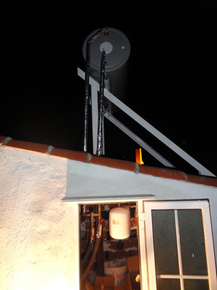

bueno ya he puesto el vaso de expansion en el primario Archivo adjunto 10659Archivo adjunto 10660Archivo adjunto 10661Archivo adjunto 10662Archivo adjunto 10665 como ves la instalacion
mañana espero subir la placa

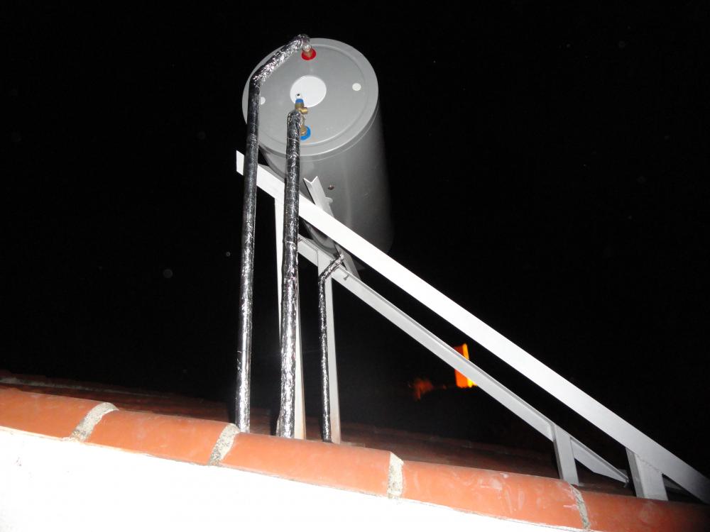

karakosol, este debe ser el equipo más protegido y con menos elementos a la vista que he visto hasta ahora.
Para ser un aficionado, te doy un 10, y le pegas un revolcón a muchísmas instalaciones realizadas por "profesionales".

NOTA: si cierras la llave de paso del vaso, donde tienes el grifo de vaciado puedes acoplar el manostato. Así no tienes que vaciar de nuevo el acumulador. Cuando ajustes la presión de inflado y compruebes que el vaso hace bien su función manteniendo la presión constante, retiras el manostato y vuelves a colocar el grifo de vaciado.
Y si quieres rizar el rizo, coloca una "T" junto al vaso del primario, y acopla en la boca vacante el manostato. Así controlas contínuamente la presión del primario, que está sometido contínuamente a cambios de volumen. Esto lo puedes hacer después de llenar el primario con agua, y comprobado que no hay fugas y que el equipo rinde bien. Antes del llenado definitivo con anticongelante y agua destilada.

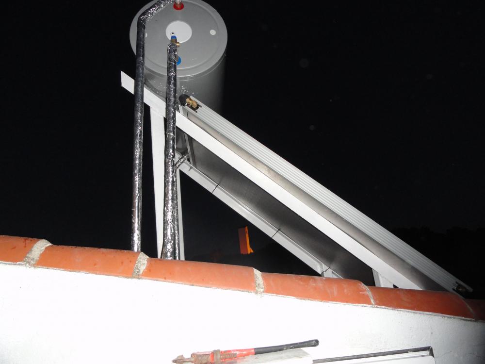

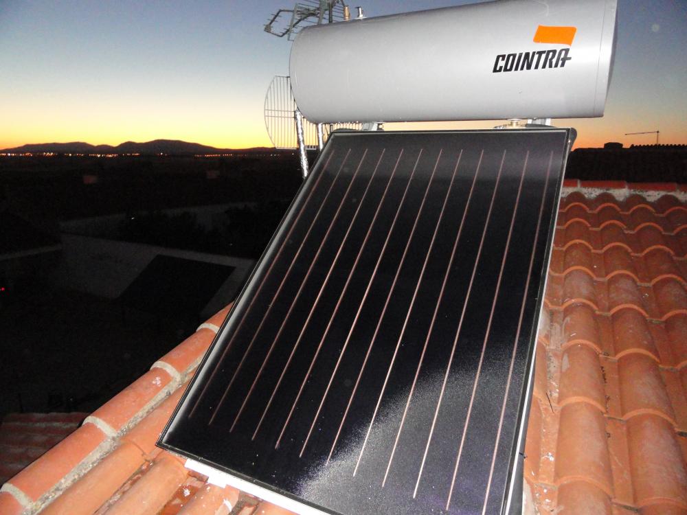

hola de nuevo por fin he instalado la placa y la he cargado de agua , de momento bien ya que no he visto ninguna fuga mañana cuando se caliente vere si con la temperatura a perdido algo y por donde y si no la cargare a agua destilada y liquido solar como me dijiste Archivo adjunto 10670Archivo adjunto 10671Archivo adjunto 10672
En cuanto a la calefaccion de momento seguire con mi chimenea de leña que ademas me encanta
Dejalo de prueba mañana todo el día, cuando se caliente y coja presión es cuando pueden aparecer pequeños goteos, tanto en el primario como en el secundario. Normalmente con un pequeño reapriete desaparecen.
Por la tarde, cuando ya no irradie sol en las placas, lo vacias y rellenas de forma definitiva. Para vaciarlo, quita el tapón inferior de la placa y desmonta la válvula de presión del primario, para que coja aire. Vuelve a poner el tapón de la placa y rellena lentamente por la toma donde se aloja la válvula de presión. Esta tarea sólo te llevará un rato.

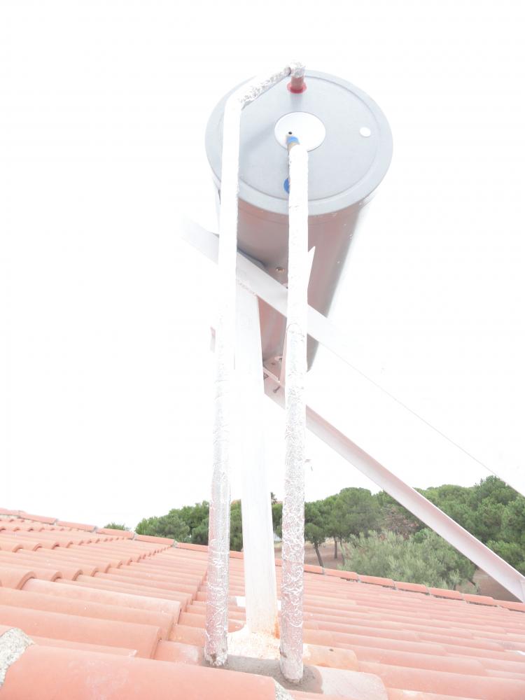

Los aislantes del primario creo que no están protegidos, fórralos tambien de aluminio cuando puedas.
ok gracias asi lo hare forrare el primario de aluminio y comprobare posibles fugas , la verdad es que me ha llevado un rato bueno hecharle los 10 litros que lleva ya que tardaba mucho en tragar pero con paciencia no abra problemas

karolosl, perdón, no es la válvula P&T la que tienes que aflojar. Esta válvula es del secundario.
Es la válvula de presión del primario la que tienes que aflojar, para que salga el aire y después rellenar.

Antes de aflojar el tapón de la placa, alivia la presión del primario girando el tapón de la válvula de presión, evitando ponerte en la trayectoria de la boca de salida, puede salir vapor o agua muy caliente.

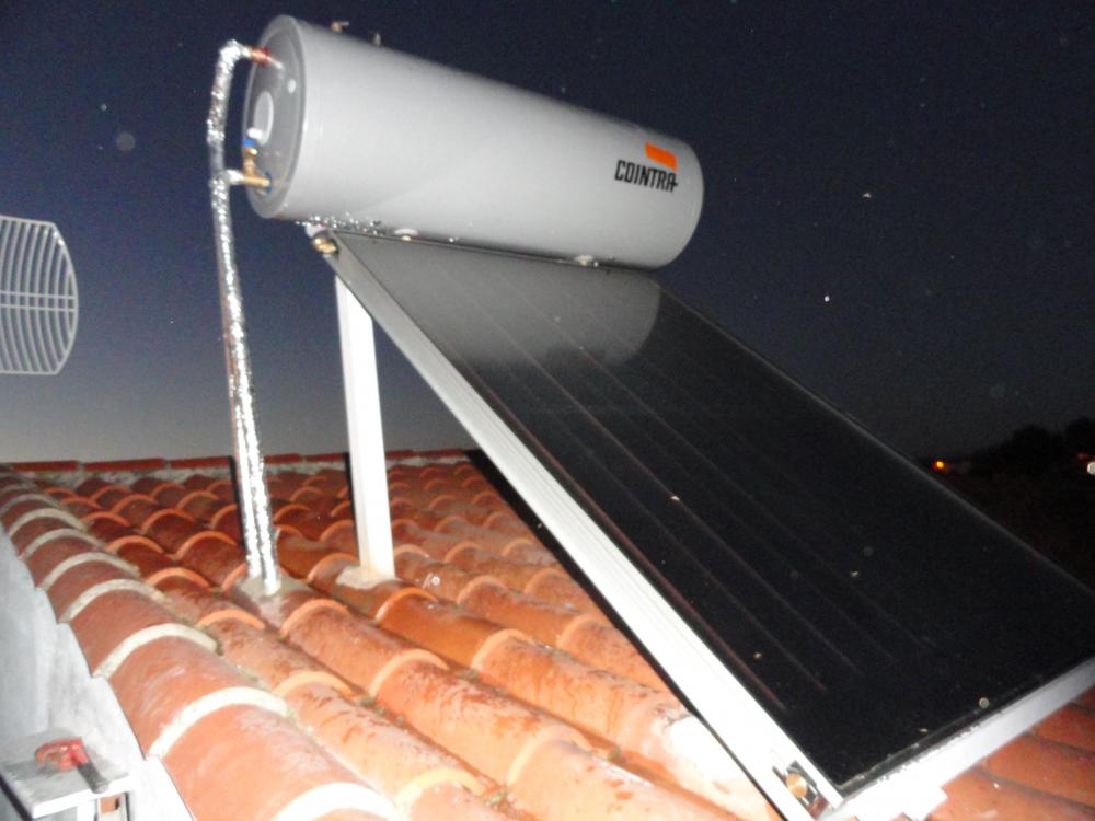

hoy en cuanto he llegado de trabajar he ido a ver si tenia agua caliente y salia mas fria que un polo , bueno fria del tiempo , he subido corriendo al tejado para ver si se habia vaciado el primario por alguna posible fuga y estaba lleno de agua , he comprobado los manguitos que van de la placa al termo por si se habia quedado estrangulado alguno y estaban bien y me he cagado en todo lo cagable
Al final he cerrado la valvula mezcladora y me he quemado las manos , no me he alegrado de quemarme tanto en mi vida , jejeje la valvula estaba abirerta atope y entraba mucha agua fria . Luego he tenido que ir de compras y no he podido vaciar el primario para hecharle el liquido solar y agua destilada pero mañana lo hare sin falta
hoy me he pegado mi primera ducha solar y mas feliz que una perdiz en definitiva la energia solar no es una energia alternativa , es la energia definitiva

Esta tarde lo hechare en cuanto se vaya el sol y forrare las tuberias con aluminio
