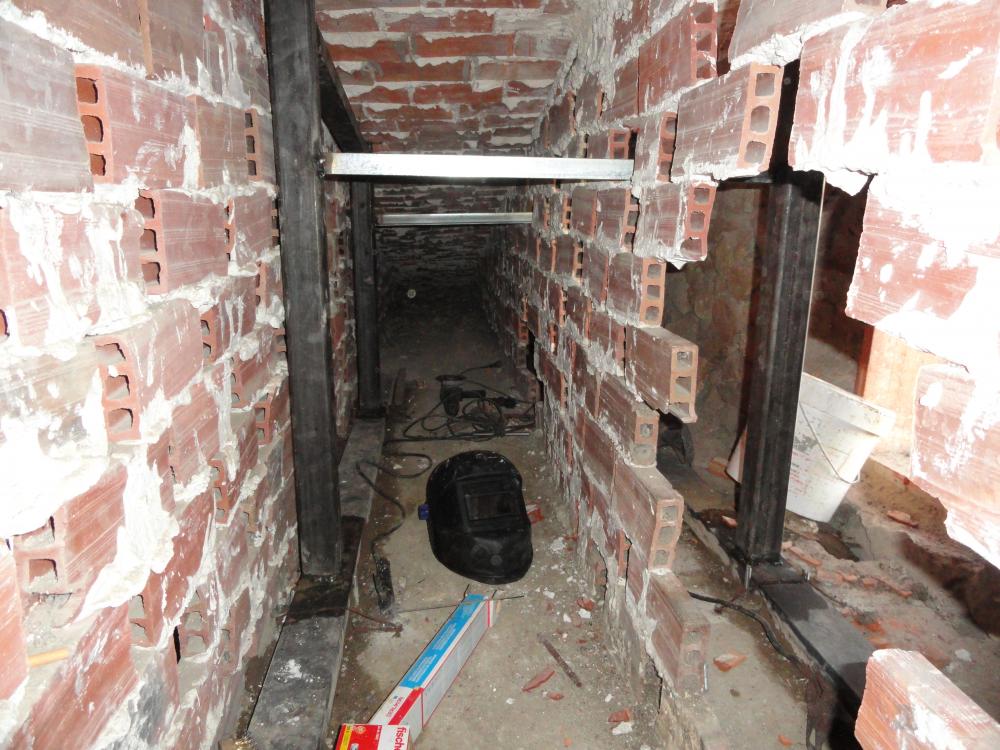

vengo ahora mismo de comprar los hierros 168 E pero esa estructura te aseguro que aguantara lo que le heches jejeje
UPN de 100mm para apoyar sobre el forjado de la planta de arriba y la cubierta no soportara ninguna carga
Estructural cuadrado 70 X 70 mm que seran los postes que subiran desde el forjado hasta los angulares de 70 X 70 mm que seran los que soporten el termosifon

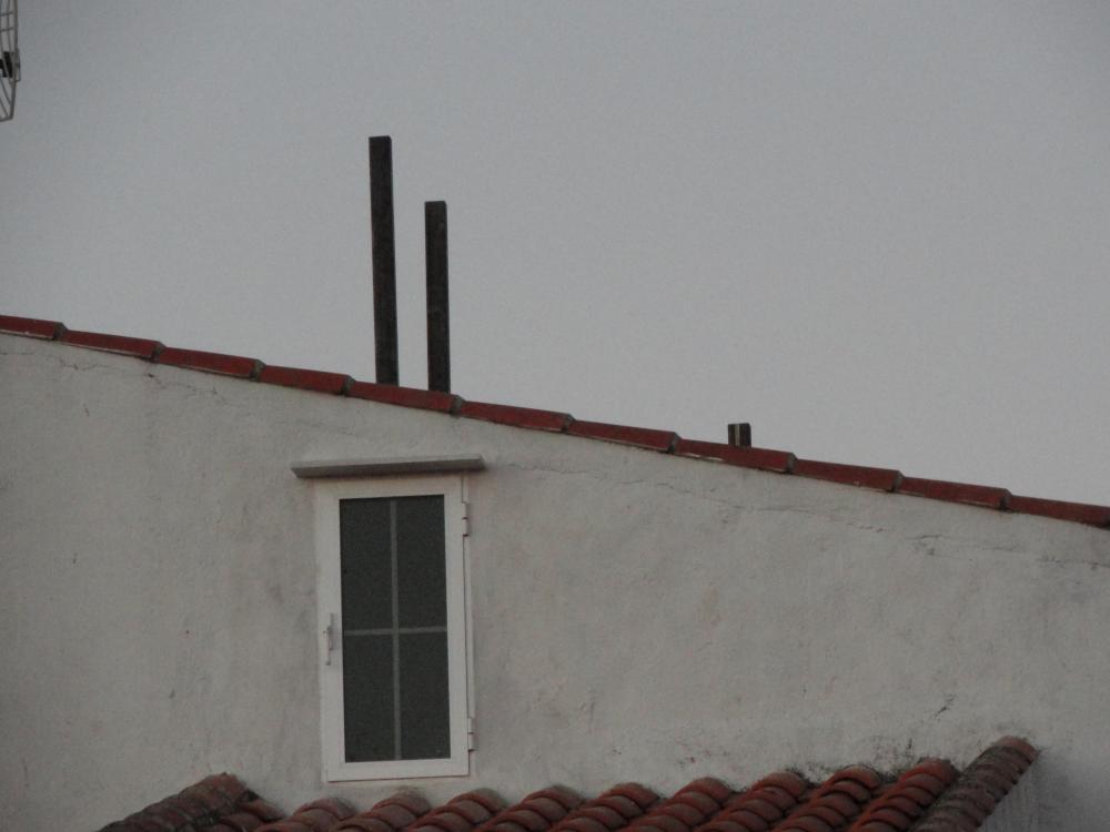

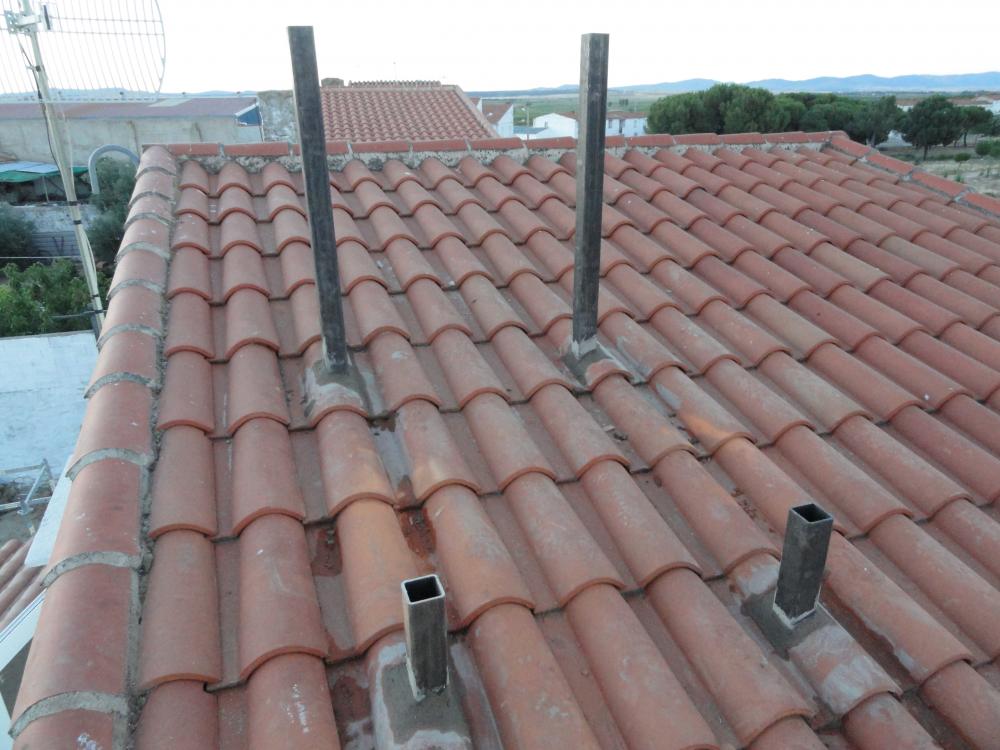

bueno ya tengo metidas las vigas de refuerzo para el forjado .Me ha costado un huevo y parte de otro . Mañana subire alguna foto porque he terminado de meterlas a las 22:30 y estaba hasta los mismisimos y mañana me tengo que levantar a las 6 pero esto lo tengo que terminar como sea porque como dices ya llevo 3 meses pagando gas a lo tonto .Mañana quiero meter los pilares de apoyo y soldarlos a ver como ando de tiempo y si no me fastidian en el curro y tengo que currar por la tarde tb
a ver que te parece como va la cosa , llevo desde las 10 de la mañana hasta las 10 de la noche parando media hora para comer , estoy muerto Archivo adjunto 10589Archivo adjunto 10590Archivo adjunto 10591
esta ventana la hice para tener acceso al palomero y por aqui tb tendre acceso a la valbula mezcladora y vasos de expansion

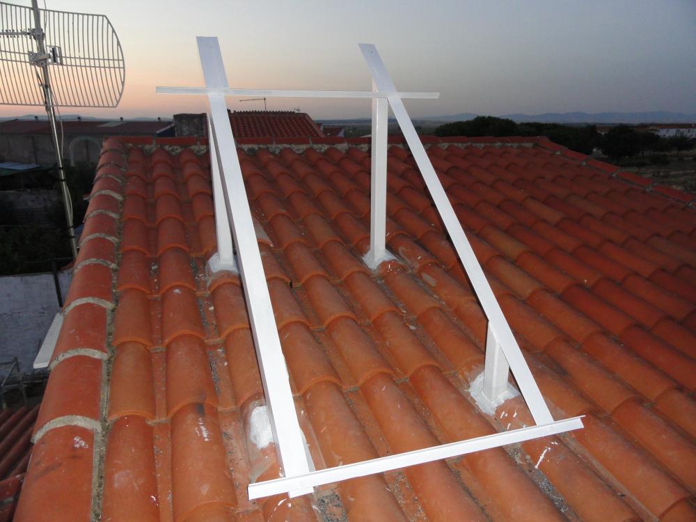

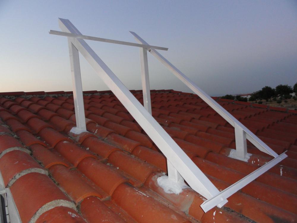

Esta es la estructura k hice yo....para el depósito...para que pisara firme......
la verdad es que esta muy bien pensado .Yo he tenido que hacerlo asi porque no me fiaba de que el tejado podria soportar el peso y aunque pudiera soportar tb tenemos el viento que puede liar la de dios .Asi espero poder dormir tranquilo e dia que haya un poco de aire
karolosl, la que has liado, como no venga el Huracán Katrina, eso no hay quien lo mueva.
Sólo una cosa me preocupa un poco. Es el tema de la dilatación de la estructura de hierro respecto a la cubierta y las tejas. Creo que deberias haber cerrado los huecos con algún tipo de silicona elástica anti UV o morcilla de asfalto, que permita cierta movilidad. Si observas alguna grieta en la cubierta pasado un tiempo es debido a eso. Para que no coja mucha temperatura, pinta la extructura exterior de color blanco.
Lo de pepedemoron tambien tiene muy buena pinta, vigas para distribuir el peso y anclado al caballete.
lo que he intentado es que la estructura no cimbree con el viento ya que si lo hiciera podria reventar las tejas , vamos viendo como se comporta y asi ire haciendo de momento pintare de cahucho el cemento ya que es elastico para prevenir posibles goteras e intentare pintar de un color claro la estructura

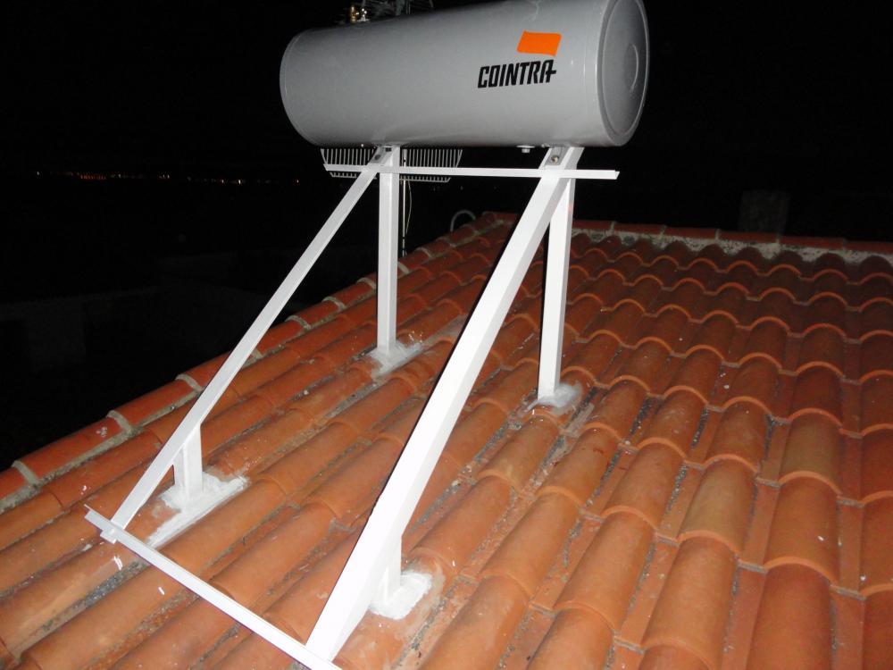

bueno esto va cogiendo forma mañana si tengo tiempo subire el termo para hacer las conexiones y cuando lo tenga todo conectado subire la placa espero no tener muchos problemas ya que la estructura me ha quedado con un ligero descuadre Archivo adjunto 10637Archivo adjunto 10638
Esa extructura es fija fija. El depósito lleva algún soporte adicional supogo.
Que inclinación le has puesto al final?
Saludos y ánimo, que ya está ejecutado lo más dificil.
si lleva patas como los termos normales Archivo adjunto 10639
la inclinacion es de 45º y orientacion sur ligeramente hacia el este .Que te parece , esta bien?
Si señor, tiene un aspecto estupendo.
