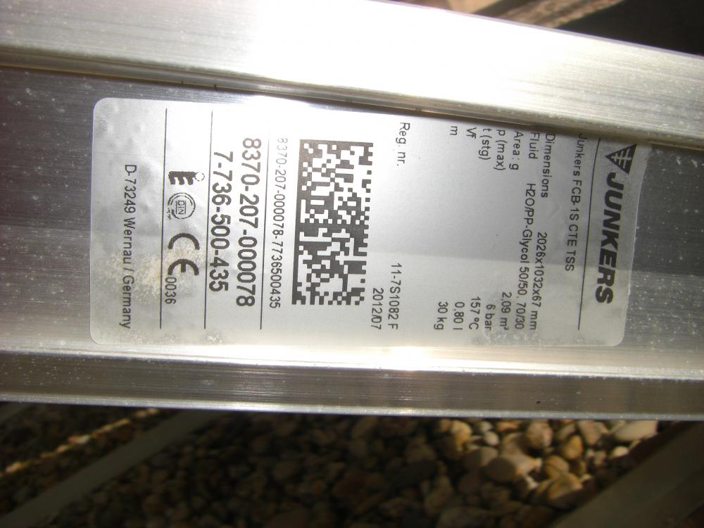

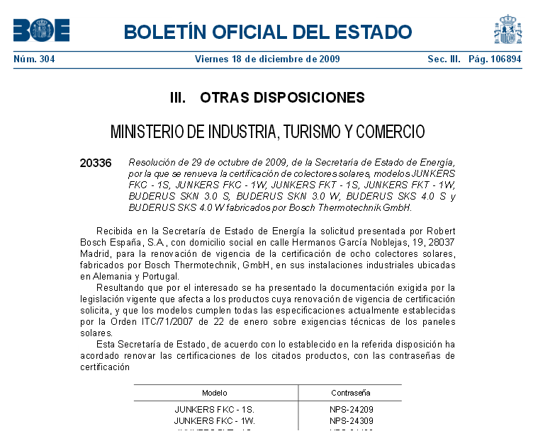

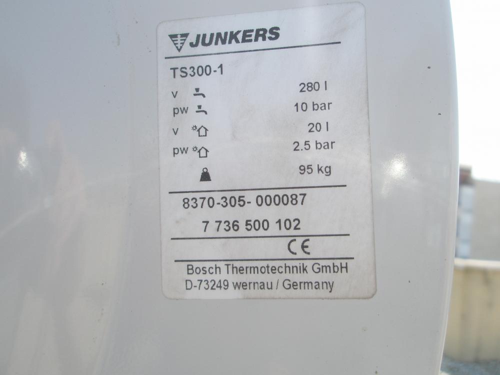

El Junkers se fabrica en Portugal? Pues el de u compañero de mi trabajo pone claramente Made in Germany.
Acumulador
Archivo adjunto 9646
Colectores
Archivo adjunto 9647
Re: DUDAS PLACAS NEW EFICIENT HORIZON 160
Archivo adjunto 9653
Raqsof, si queremos pensar que los hacen en Alemania, lo lógica de logística lo normal es que vengan de Portugal. pero de todas formas lo que quería decir es que son fabricantes de garantía que fabrican en Europa y además fabrican sus propios equipos
y si no que fuese mirado en las cajas a ver las etiquetas de logística de donde viene el equipo.

En lo de Junker llevas razón en parte, en un boe he visto varios captadores y pone fabricados en sus fábricas de Portugal y Alemania, supongo que los de alta gama serán made in germany y los más basicos made in portugal, aunque nunca se sabe.
