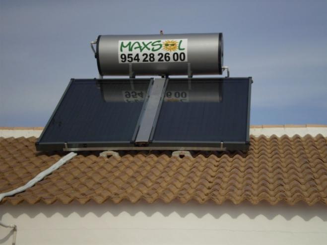

Buenas, soy nuevo en el foro, quería preguntaros ¿que tal es Maxsol? voy a montar un equipo con ellos, y la verdad no encuentro referencia sobre ellos en internet, y la verdad no entiendo de si su equipo es mejor o peor, me han ofertado un equipo de 300 l para 8 personas en 2300 €, he montado este equipo ya que me lo dejaban practicamente al mismo precio que el de 6. El equipo que montan es uno que dicen ellos tener en exclusiva fabricado en turkia.Le he preguntado a vecinos que lo tienen montado y están contentos, pero creo que vosotros me podríais orientar mejor.
Sin más un saludo
Re: Que equipo e instalador para Sevilla.
Tercio
Sin más un saludo
8 personas con 300 litros hay k ducharse lijerito, maxsol tienen bastantes equipos montado por Sevilla,

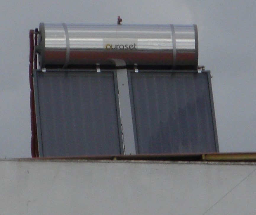

El equipo que montan es de la marca Ouraset. No es mal producto, siempre y cuando hayan resuelto un problema grave que tenian de condensación en los paneles en invierno.
Que yo sepa, el termosifón de 300 litros es para un máximo de 5+1 persona. Lo ponen en su catálogo, página 11 de este enlace http://www.ouraset.com/es/Upload/Dow...3637721538.pdf.
El que montan es el asset 302, pero ojo, no montan las placas que le corresponden, que serian las AA1200 con una superficie de 2,1 m2 cada placa, sino que te montan las AA950 con una superficie de 1,6 m2.
Con eso se evitan en parte un sobrecalentamiento en verano, pero disminuye mucho el rendimiento en invierno. No entiendo esta práctica suya, ya que todos los termosifones de 300 litros de otras marcas tienen una superficie total entorno a los 4 m2. Y el rendimiento de sus placas es similar al de otras marcas, aunque ellos digan que son la repera limonera, o una bomba, como me comentó un comercial.
En cuanto al aislamiento, te lo montan sin forro anti UV (negro) y sólo en el agua caliente. A los sumo, si insistes, te lo pintan con clorocaucho. En 2 años cuarteados. La tuberia que suelen montar es Pex-Al-Pex de la marca Barbi, y el fabricante pone claramente en su web que no puede darle el sol. Por tanto el de agua fría o se aisla o se forra con aluminio. Yo exigiria aislamiento ya que en Sevilla las mínimas históricas son de 6 grados bajo cero, y como mal menor se te congela y te quedas sin agua caliente por la mañana temprano un día de heladas. O se te rebienta, como me pasó a mí el tercer día que sufrió una helada.
Relación calidad precio regular. Tiene algunos instaladores buenos y otros no.

Foto de un equipo con las placas AA950, verás que el tamaño de ambas es sólo un pelin mas ancho que el depósito.
En el panel derecho se vé que tiene condensanción. Si esta desaparece en uno o dos días después de llover entra dentro de la normalidad. Pero si están de Octubre a Mayo, 7 meses llenos de condensación, el equipo rinde poquísimo y el panel poco a poco se deteriora por la humedad.

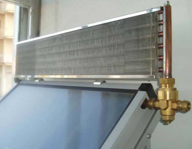

Los disipadores termicos se usan sólo en sistemas forzados. Una válvula termostática colocada en la conexión alta del panel, desvia el agua del primario a los dispidares para que bajen su temperatura.
Los estáticos es un condensador con aletas de disipación. El calor se disipa de forma natural al medio ambiente.
Archivo adjunto 12198
Y los dinámicos son parecidos, pero el sistema lleva un ventilador que fuerza el aire y aumenta el rendimiento. Se denominan aerotermos, y externamente son parecidos al condensador de un aire acondicionado, pero sólo llevan un serpentín con aletas de disipación.
Archivo adjunto 12199

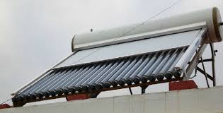

En termosifones, si se quiere poner algo automático existe el kubertor, que es una cortina automática que cubre los paneles cuando se alcanza la temperatura que le fijemos.
Archivo adjunto 12200
La web del fabricante que es español Kubertor
Un video de youtube, hay más si buscais https://www.youtube.com/watch?v=De_UEUfP9Os
El problema es el precio, para 2 paneles cuesta unos 800 €.
Tambien se puede encargar una persiana de lamas automática de las que tienen mando a distancia, es cuestión de buscar a un instalador de persianas que sea un poco manitas y no muy caro.
