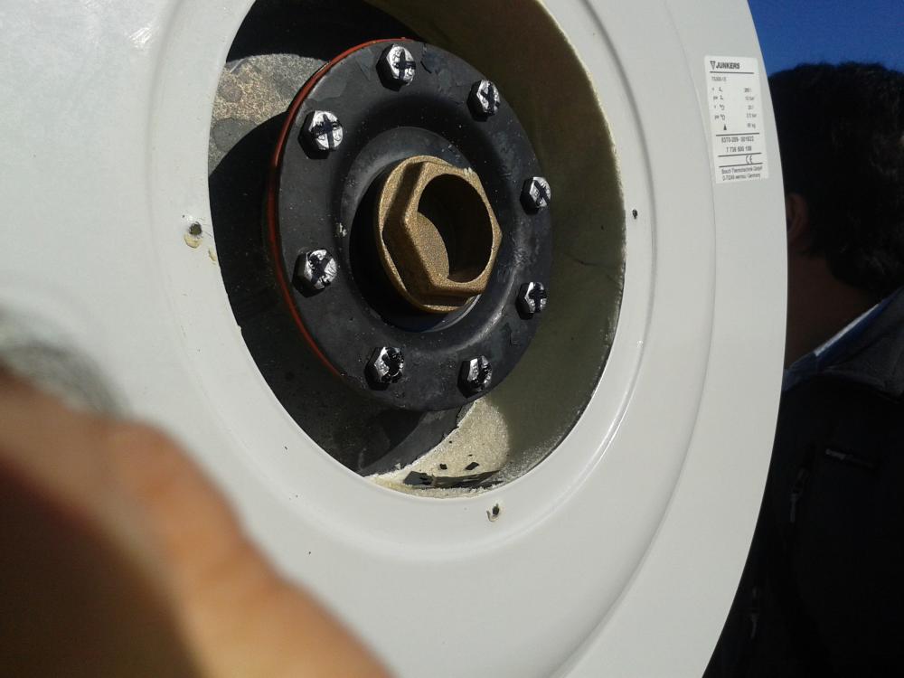

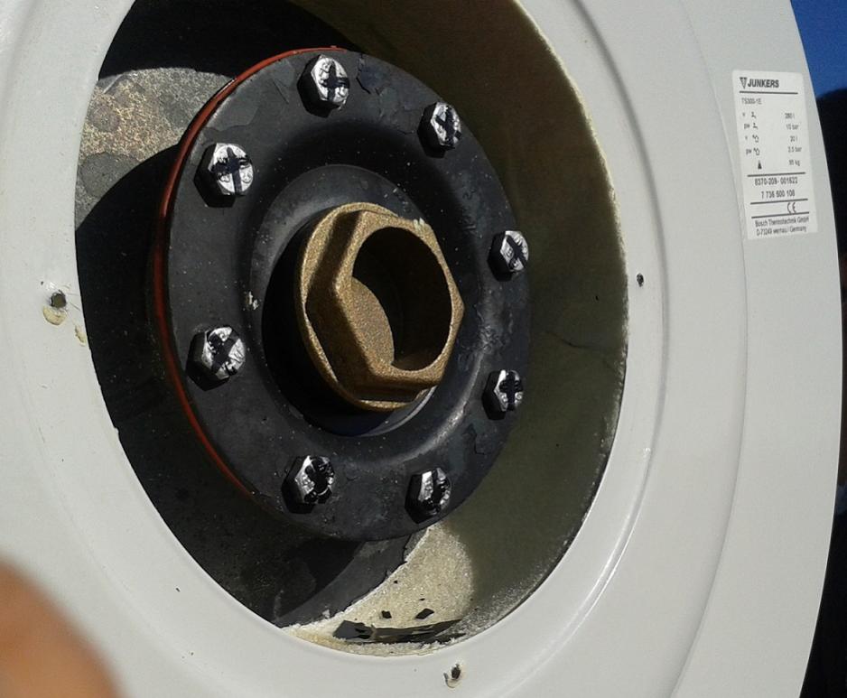

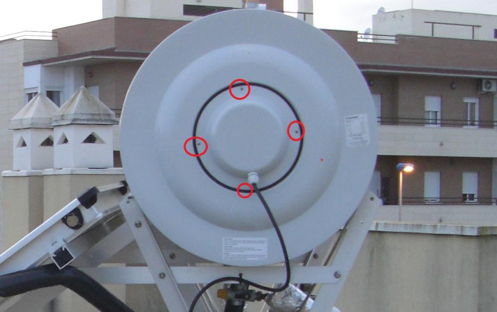

    Buenas... soy nuevo por aqui... en mi vivienda tengo instalado una placa junkers de 300L y dentro del acumulador una resistencia electrica. Como puedo controlar que la resistencia solo salte cuando la temperatura del agua baje de un valor minimo? Me pueden recomendar un tecnico dr confianza en sevilla para revisar mi instalación?
  12. #162
    mar 2013
    La Palma - Huelva
    1.326
    Predeterminado Re: Que equipo e instalador para Sevilla.
    Hola Vdias, bienvenido al foro.
    Si tienes instalada una resistencia dentro del acumulador, la misma resistencia tendrá un termostato ajustable. Lo que ocurre es que no está a mano, está detras de la tapa de cierre del mismo acumulador.
    Sólo tendrás que quitar los 4 tornillos que te marco en la siguiente foto con un destornillador de estrella. Y aflojar a mano la tuerca del prensaestopa que coge el cable,
    Detrás de la tapa, en el centro verás la resistencia con sus cable de conexión, y debe tener una muesca que pondrá + - o unas marcas con la temperatura, y que se puede ajustar con un destornillador plano. La resistencia estará ubicada donde se vé la tuerca gorda de la siguiente foto, la del centro.
    Lo mejor es tener además un interruptor en casa, o enchufar y desenchufar el cable a mano. De forma que si necesitas apoyo, la pongas. Si ves que hay dias soleados, o has agotado el agua caliente por la noche y al dia siguiente va a estar soleado, no la enchufes, para que sea el sol el que caliente siempre el acumulador. A no ser que necesites agua caliente antes de que salga el sol.
    Sobre un técnico de confianza, le voy a enviar un mensaje privado a uno que conozco. Si él tiene tiempo se pondrá en contacto contigo tambien por M.P., siempre que a ti te parezca bien la idea.
    La resistencia debe ser como la de este enlace http://tienda.cell.es/epages/eb7487....cts/7709600058
    Como se vé en la foto, las conexiones tambien están protegidas por dentro. Seguramente tendrás que quitar la tapa que protege dichas conexiones.
