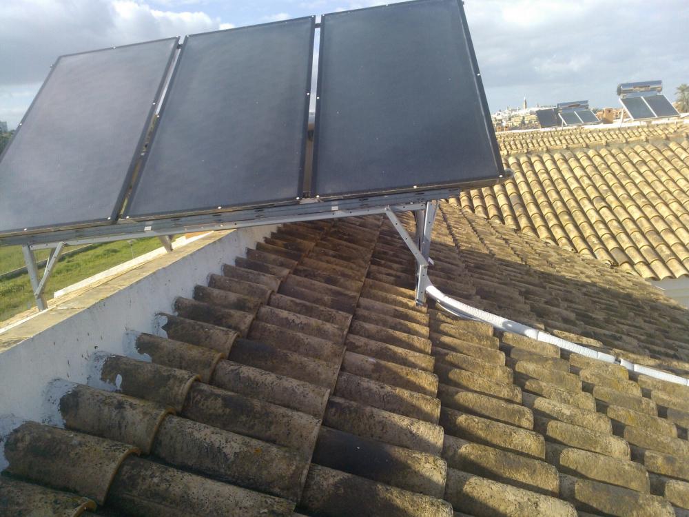

No sé si la inclinación se puede modificar pero según las especificaciones técnicas, el Baxiroca que vende MS va a 40°. Me ha llamado la atención porque hacéis hincapié en el mayor rendimiento de las placas en invierno a partir de 50°

Eso es cierto. La estructura del Chromagen permite cierta modificación.
La del Baxiroca, se vé robusta, pero dificilmente modificable.
El equipo iria en cubierta plana o en tejado?

Entonces si es posible modificar ligeramente la inclinación.
Pide que te pongan bordillos de hormigón, por el tema del viento. En las pata traseras se pueden colocar varillas roscadas para sobreelevar esta zona, aumentando la inclinación. Al menos que te queden a 45º.
Mira lo que te comento en la siguiente foto, observa como las patas traseras de este equipo están sobreelavadas.

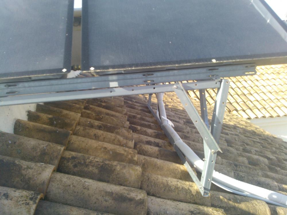

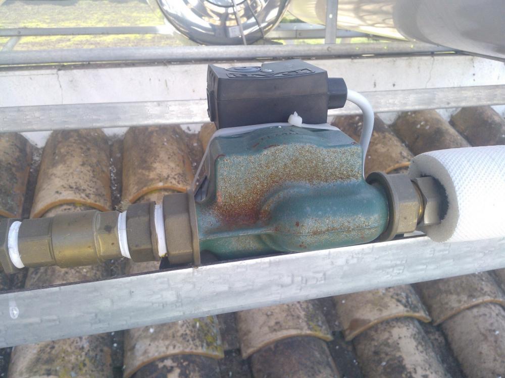

Spiderboy, una pregunta ¿cuanto te ha salido el equipo? Se comenta que aparte de los 1.350€ que ponen en el folleto, cobran a parte la grúa, el termómetro digital y cualquier extra...
Hablando de I+D, mira lo que he visto esta tarde en un tejado: el equipo apoyado sin anclajes, la bomba oxidándose. Equipo con dos años de antiguedad...

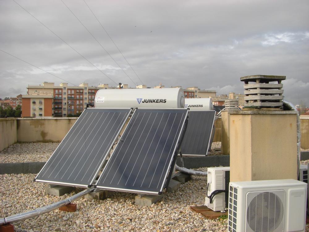

Mira la foto de 2 Junkers. El de atrás es de paneles de cromo negro. El que está en primer plano los lleva selectivo, y son los que te comenté por MP.
En cuanto a calidad de las instalaciones: las 2 son buenas, en eso no te vas a equivocar. Pero al menos la que yo conozco del equipo Junkers, tiene un plus adicional de esmero y buenos materiales. Y en contra, no te van a colocar el panel a 50º, mas que nada porque la estructura del Junkers es mas compleja de modificadar.
Sin embargo, he comprobado que los instaladores de MS se esfuerzan bastante en modificar la inclinación y adaptarse a las solicitudes de los clientes, cosa que otras empresas no hacen.
Vas ha tener que ser tú el que tenga que valorar todos estos factores, y ver si 500 o 250 € merecen la pena para decantarse por uno u otro equipo.
