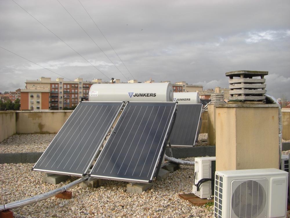

Mira la foto de 2 Junkers. El de atrás es de paneles de cromo negro. El que está en primer plano los lleva selectivo, y son los que te comenté por MP.
Archivo adjunto 10061
En cuanto a calidad de las instalaciones: las 2 son buenas, en eso no te vas a equivocar. Pero al menos la que yo conozco del equipo Junkers, tiene un plus adicional de esmero y buenos materiales. Y en contra, no te van a colocar el panel a 50º, mas que nada porque la estructura del Junkers es mas compleja de modificadar.
Sin embargo, he comprobado que los instaladores de MS se esfuerzan bastante en modificar la inclinación y adaptarse a las solicitudes de los clientes, cosa que otras empresas no hacen.
Vas ha tener que ser tú el que tenga que valorar todos estos factores, y ver si 500 o 250 € merecen la pena para decantarse por uno u otro equipo.
Saludos y suerte en ambos casos.
