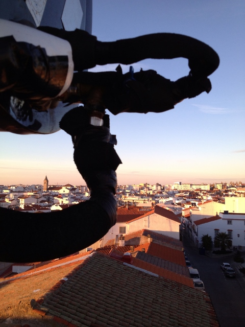

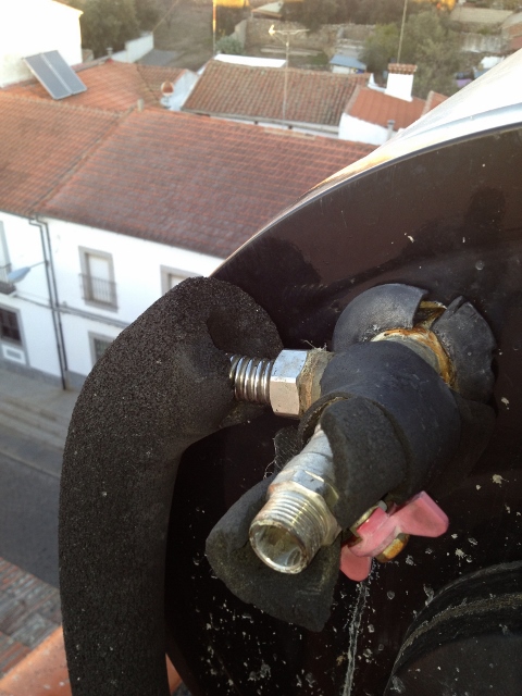

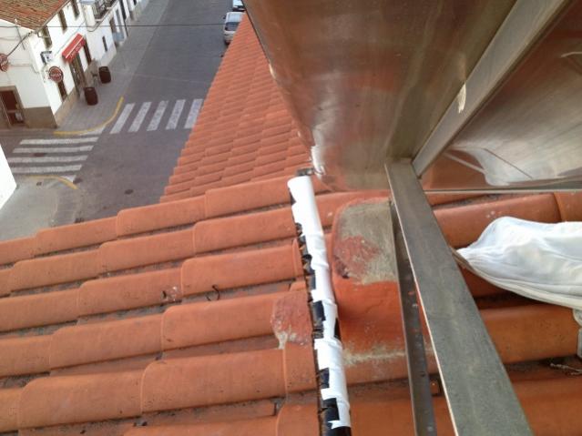

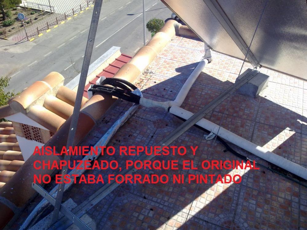

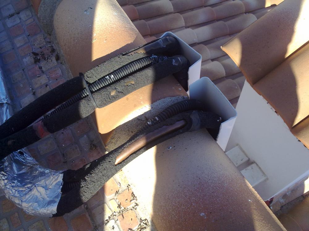

    El aislar la tuberia de agua fría lo indica claramente la normativa. Cuando en un recinto se prevea que la temperatura pueda caer por debajo de cero grados, hay que proteger tuberias y otros elementos del riesgo de congelamiento, sin entorpecer la función que realizan.
    Y la mínima histórica de Sevilla y Huelva son 6 grados bajo cero. Cuando a mi se me congeló, mi coche marcaba por las mañanas 4 grados bajo cero. El año pasado y este no ha ocurrido, pero nunca se sabe cuando volvera a repetirse.
    Cuando yo reclamé a mi instaladora, tambien le mencioné que al menos 10 equipos instalados por ellos en mi población, estaban igual que el mio. Y al poco tiempo, todos tenian las tuberias aisladas. Crees que lo hicieron por agradarme?
    Otro ejemplo. Un compañero de Huelva tenia un Viessmann apoyado en una cubierta invertida. Ha estado 7 años sin ningún problema. Este año ha llegado un viento y se lo ha tirado, como a otros muchos. A lado, un equipo bien lastrado y atornillada su estructura a 9 bordillos de hormigón. Ni un rasguño. Entonces para ahorrar, mejor no lo lastramos, y a lo mejor si tenemos suerte nunca le pasa nada. Pero es que el equipo bien montado, con tuberias de cobre, todas con aislamiento de 35mm forradas en aluminio, mezcladora y termómetro digital, ha costado hasta 500€ menos que muchos de los equipos que veo por aquí mal montados de similares caracteristicas. Aquí hay algo que no cuadra.
    Yo he recogido la chatarra del Viessmann. Tenía aislamiento del bueno forrado con plastico anti UV, y estaba esponjoso y con la cubierta perfecta, sólo algo descolorido. Crees entonces que es tirar o malgastar el dinero, en algo que montas y te olvidas.
    PD. Adjunto algunos ejemplos para que cada cual valore si merece o no la pena invertir algo más.
    Que equipo e instalador para Sevilla.-mal-aislamiento09112013859.jpgQue equipo e instalador para Sevilla.-09112013862.jpg
    Tramo repuesto por uno nuevo, que han tenido que abrir a lo largo y luego encintar. Y hacer malavarismos en el tejado.
    Tramo del mismo equipo aún sin reponer
    Que equipo e instalador para Sevilla.-7-480x640-.jpgQue equipo e instalador para Sevilla.-8-480x640-.jpg
    Última edición por raqsof; 20/02/2014 a las 00:13

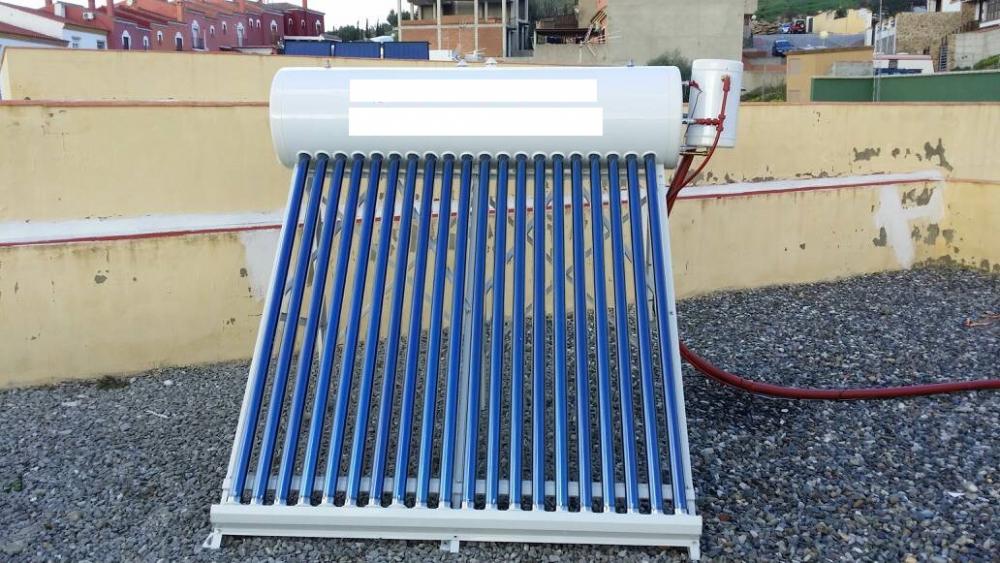

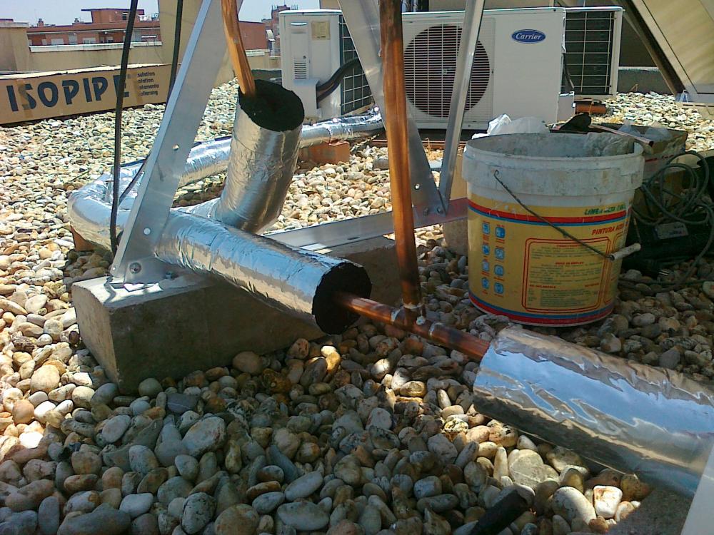

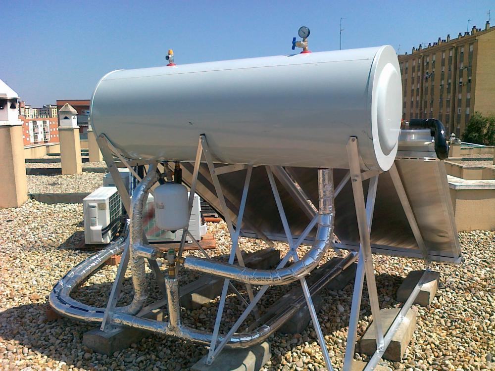

    Pongo un ejemplo muy ilustrativo, sobre todo lo que he comentado.
    Equipo termosifón Aleman de 300 litros, con placas normalitas.
    Que equipo e instalador para Sevilla.-27062013976.jpgQue equipo e instalador para Sevilla.-26062013971.jpg
    Lista de componentes:
    Lastre 9 bordillos de hormigón a los que está cogido el equipo.
    Tuberias de 18 en cobre.
    Aislamiento de 35mm forrado de aluminio en ambas tuberias, fría y caliente.
    Grupo de seguridad en la entrada de agua fría con llave de corte-antirretorno y válvula de presión.
    Vaso de expansión del primario integrado en el depósito. Vaso de expansión del secundario en la entrada de agua fría.
    Mezclador termostático en la salida de agua caliente, con 3 válvulas antirretorno añadidas en cada toma.
    Manómetro y purgador manual en el primario, arriba del depósito.
    Anticongelante WTF S 24 litros.
    Instalación esmerada y cuidada.
    Necesita grua para el montaje. Un día de trabajo, 2 personas.
    Precio de venta al publico de este equipo aproximado 1.600€.

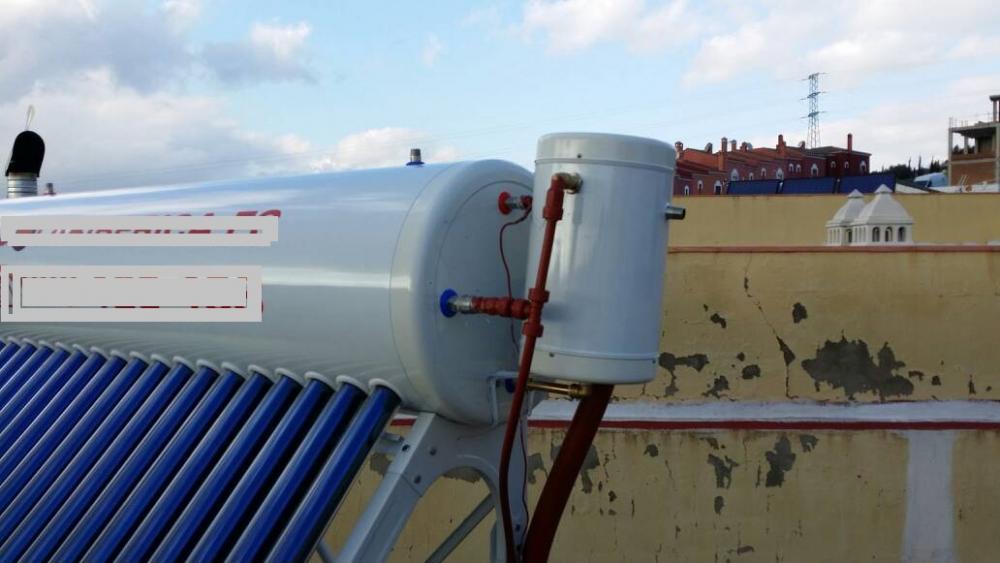

    Equipo chino de tubos de vacio. Volumen 200 litros.
    Que equipo e instalador para Sevilla.-chino-barato.jpgQue equipo e instalador para Sevilla.-chino-barato-2.jpg
    Lastre a cubierta: no lleva.
    Tuberias plasticas tipo terrain. A las que no puedes darles el sol, son de uso interior. Límite de temperatura que soporta y durabilidad. A 70ºC 50 años, a 80ºC 10 años, y puntualmente puede soportar 90º C.
    Aislamiento pintado en tuberia de agua caliente de 19mm, en fría no lleva.
    Grupo de seguridad entrada de agua fría: no lleva, ni siquiera una llave de corte.
    Vasos de expansión: no lleva, no los necesita.
    Mezclador termostático en salida de agua caliente: no lleva.
    Manometro y purgador: no lleva, no los necesita, equipo despresurizado.
    Anticongelante: no lleva, sólo agua de la red.
    Instalación poco cuidada, sin esmero.
    No necestia grua. Tiempo de trabajo: unas horas, dos personas.
    Precio de venta al público de este equipo aproximadamente 800€.
    Rendimiento en invierno, ni una ducha. En verano, se sobrecalienta. Ver mensajes de este hilo, desde la respuesta 47.http://www.solarweb.net/forosolar/so...mosifon-5.html
    ¿Cual es mas caro?
    Sorpresa: el chino de tubos de vacio.
    Última edición por raqsof; 21/02/2014 a las 02:12
