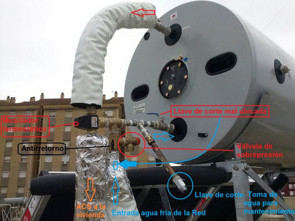

Subo la única foto que dispongo del Chromagen Confort de mi amigo (1.600€). Así que sólo analizaré lo que veo.
Archivo adjunto 9683
Está mal ubicada la llave de corte de entrada al agua fría.
Si está abierta no pasa nada. Pero ¿ y si al usuario le dá por cerrarla porque se ausenta?. Al cerrarla, a dejado aislado el grupo de seguridad que protege el secundario (los 300 litros) de la sobrepresión. Si el equipo lo dejó bajo de temperatura, cuando el sol irradie las placas comenzará a calentar el agua del acumulador. El agua cuando se calienta se dilata, con este volumen, entre 4 y 6 litros, según la temperatura que alcance. Este aumento de volumen genera bastante presión, que no se puede aliviar por la válvula porque se ha quedado aislada. ¿Entonces a donde la va presión? Al acumulador y al circuito de agua caliente de la vivienda. Y que ocurre, que rebentará por el sitio más debil, probablemente por el latiguillo de un lavabo, un bidel o similar.
Esto se lo comenté al instalador, y la solución que me dió, pues quito el mando de la válvula de corte.

A mi tambien me lo montaron igual inicialmente, facilita la sustitución de los elementos en caso de rotura.
Pero no se si te das cuenta del peligro potencial que tiene colocarla justo antes del depósito. Si a un usuario sin conocimientos, la mayoría, le dá por cerrar esa llave de corte, ha anulado todas las protecciones que hay antes. Y si el depósito está bajo de temperatura y le empieza a dar el sol, y no hay consumo ¿por donde se libera la presión que coje el acumulador? Por el sitio más debil.
Lo menos grave, es que rebentará y ya está, no habrá grandes fugas de agua porque la llave de corte está cerrada. Y a unas malas, si la instalación de la vivienda es buena, es posible que el que rebiente sea el depósito.
Piensalo, a mi amigo le gotea la válvula naranja cuando se ausenta para trabajar, y es de 8 atmósferas. Pero si cierra la llave, por donde gotea?

Pero lo que debes exigir a tu paisano es: buen aislante (grosor de 25mm mínimo) forrado en aluminio o plastico anti UV en ambas tuberias, mezclador termostático y termómetro digital. Y si te coloca el/los vasos de expansión, entonces estará perfecto. Y a ser posible que se esmere en la instalación.

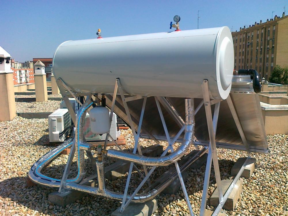

Una cosa así, que no se si habrás visto por el foro
Archivo adjunto 9684
Muestrale la foto al instalador, y solicita una cosa parecida. Esta instalación está hecha por una empresa de Huelva, y su precio es muy aproximado al de Aristón del enlace. La línea celeste marca el recorrido de la tuberia de agua fría, que como vés, tambien está forrada, porque se puede congelar con una helada.

Mis experiencias con la colocación del vaso de expansión del secundario http://www.solarweb.net/forosolar/so...ermosifon.html
Cambio de inclinación y fijación a cubierta con tornilleria, 9 cogidas en total. Antes sólo estaba apoyado http://www.solarweb.net/forosolar/so...to-placas.html

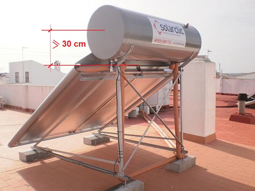

Re: Que equipo e instalador para Sevilla.
Yo creo que con 50ºC es suficiente.
Hay que tener mucho cuidado de que la parte superior de la placa siempre esté al menos a 30cm del eje del acumulador. Si se sobrepasa ese límite, por las noches aparece el fenómeno de corriente inversa que hace que se pierda temperatura rápidamente.
A mi me ocurrió, y sólo puedo subirlo a un máximo de 51º. Para elevarlo más,tendría que alargar los perfiles donde se apoyan las placas de forma que al trazar el circulo cuando se eleva, no sobrepase el límite que te he comentado de 30cm.
Tambien hay que tener en cuenta que cuanto mas angulo le demos más inestable se vuelve la extructura, y está mas sometida a los vientos. Y arriba hay un depósito lleno de agua que pesa entre 450 o 500Kg.
Así que precaución con todo lo que he mencionado.
Te adjunto una foto donde aclaro lo que he comentado. La distancia entre el eje y la parte superior de la placa tiene que ser de 30 cm o más. En caso contrario habría que colocar una válvula antirretorno en la toma de bajada al primario, para evitar la mencionada corriente inversa.
